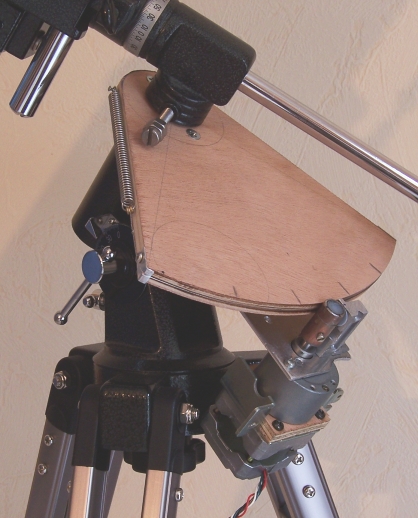

je souhaite motorisé une EQ2 pour faire du grand champ nomade avec une qhy5L-II et un objectif cctv sur monture C et je dispose
de deux moteurs de heq5 d'origine avec raquette et carte mere et porte piles qui a était upgradé par un système goto.
Pensez vous qu'il soit possible d'adapter un des deux moteurs de l'heq5 sur mon eq2, soit en changeant le système d'engrenage
ou en modifiant le voltage pour lui faire faire un suivi sidéral correct sans trop d'erreur? :be:
Bien entendu en fabriquant un support maison pour que le moteur soit maintenu en face de l'engrenage AD
Merci pour vos reponses

Une dernière question, si je me sert de l'axe du moteur pour entraîner la vis sans fin ça marcherais? ou le moteur n'est pas
assez puissant car au sinon une tite pression sur la raquette de temps en temps pour faire un suivi manuel assisté, pour du grand champ ça devrait le faire non? :be:
si je me sert de l'axe du moteur pour entraîner la vis sans fin ça marcherais? ou le moteur n'est pas assez puissant car au sinon une tite pression sur la raquette de temps en temps pour faire un suivi manuel assisté, pour du grand champ ça devrait le faire non? :be:
Oui, ça marchera. En fait, sur la raquette HEQ5 tu as déjà deux vitesses, donc entre les deux il y en aura bien une qui sera mieux que 'rien'. Si ça permet d'avoir l'objet 2 ou 3x plus longtemps à l'oculaire, ça vaut le coup d'essayer, vu que tu as déjà tout. Il suffit de bricoler un support.
