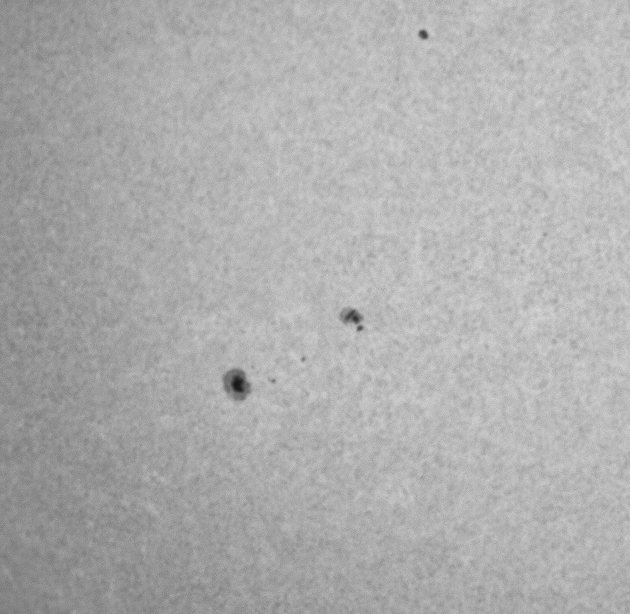

Bon, autre souci, impossible d'avoir une image correcte sur 60000 images capturées au C8 + astrosolar 3.8 + Kline à 1260 ou 2000 de focale. Tout est flou...
C'est le filtre qui me bloque vous croyez ?

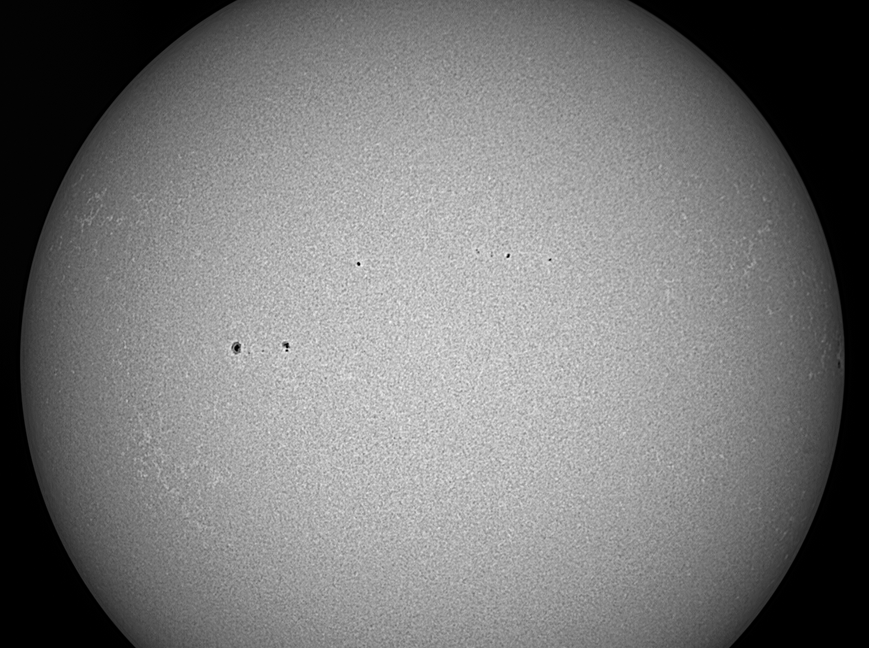

Ok il y avait de la turbu mais 10min avant je fais ça avec la 80ED et le K-line

Pour le manque de netteté sur les images du C8 pour moi ça serai un problème de collimation. J'ai eu ce soucis sur des images de venus et lune. Je ne connaissais pas vraiment le matériel et du coup que des images pourris.
Ça peux aussi venir d'un C8 n'étant pas à température. Si tu sort ton C8 d'une pièce bien chauffer à dehors, l'air à l'intérieur du tube perturbe ton image. Il faut sortir un C8 près de 2h avant de faire des images.

Avec l'ASI120, il faut que tu travailles à F/D 20 à 400nm. Donc une barlow 2 sur le C8 voir un peu plus si toutes les conditions sont optimales. En solaire il y a de la turbu c'est pas facile...
à mon avis, tu peux faire du Kline sur la lunette sans problème.
Sur le C8, c'est beaucoup plus compliqué.
Tu devrais essayer un filtre coloré rouge 23A ou Baader RG610 et l'astrosolar. Là tu va gagner sur la turbu avec le C8.
Si vraiment c'est au top du top pour la turbu, essaie un filtre vert.
Mêmes remarques pour le lunaire d'ailleurs.
F/D 26 avec la SSAG me prarait pas mal avec le filtre vert ou rouge et je pense que tu peux monter un peu plus à 28 ou 30 voir au dessus si les conditions sont idéales, surtout en lunaire. En solaire, plus dur... à cause de la turbulence.
Autre chose : En solaire il faut des temps de pose très court pour figer l'image, typiquement 1ms 2ms max. D'autant plus que ces capteurs sont en rolling shutter.

Pour la lunette j'ai aucun souci pour faire des images au K-line, à 480 ou 960 je réussi à sortir une image correct.
