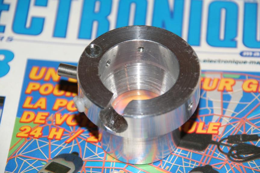

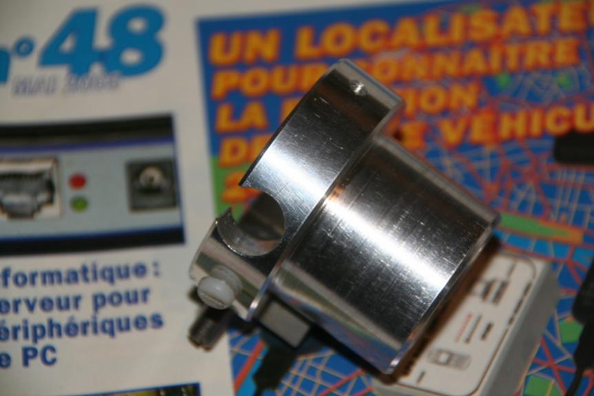

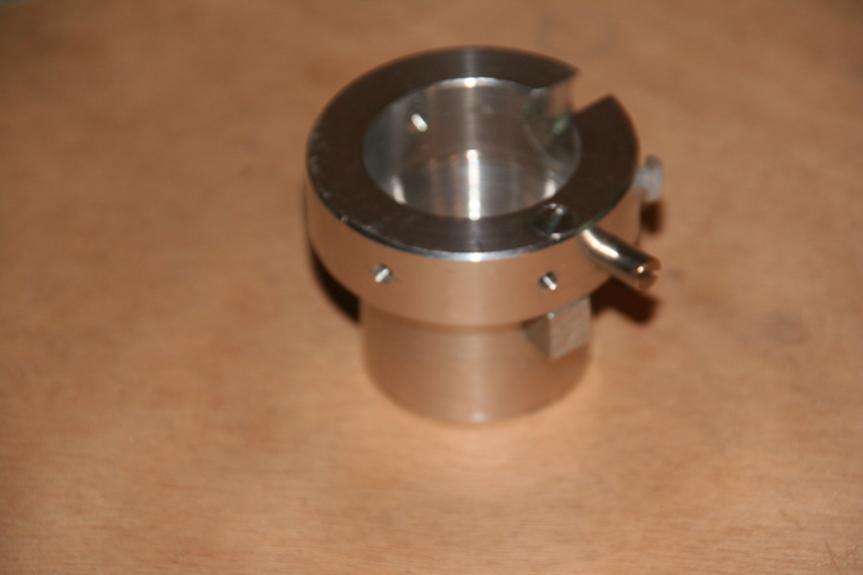

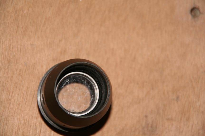

Voici les dernières modifications apportées à mon viseur polaire.
1-Pour le centrage du réticule dans son logement : réalisation d'une bague alu.
Images 1 et 2.

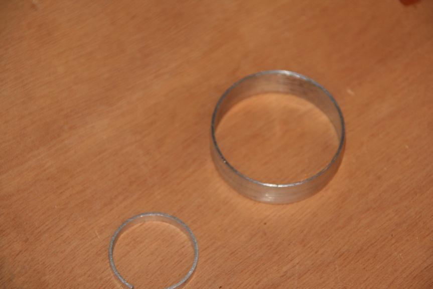

2-Pour le centrage du viseur dans la monture une autre bague alu :
Images 3 et 4
3- Pour l'alignement , et pour supprimer le jeu, du corps du viseur avec l'oculaire de visée .
Réalisation d'un manchon aux dimensions extérieures le plus juste possible avec une partie conique (angle = un peu plus de 20°) , sans pour autant risquer d'abimer le corps . J'utilise pour le serrage des vis nylon.

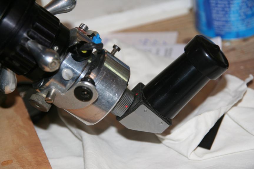

4- Dernière photo : l'adaptation d'un renvoi coudé, récupération d'appareil photo.
Il faut soigner l'ajustage des différents éléments au maximum.
J'ai réalisé ces pièces avec un tour à métaux de bricoleur , je ne suis pas tourneur. Je pense que ceux qui disposent d'une imprimante 3D peuvent obtenir le même résultat.

Oui la précision est meilleure ,on élimine déjà le jeu interne entre le viseur et le corps de la monture, le réticule est presque centré il suffit d'agir très légèrement sur les vis pour obtenir un centrage parfait ,de plus les vis ne forcent pas sur le verre.
Supprimer le jeu entre la lentille de visée et le corps rend la recherche de la deuxième étoile plus confortable.
