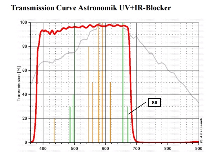

Oui bien sur. D'ailleurs, une fois defiltré totalement c'est vers 650-700 nm que les photosites rouges du capteur sont le plus sensibles!
Modifié par Fred_76
  Fred_76 a dit :
Oui, Le filtre UV/IR cut ne laisse pas passer le SII...
Ah bon ? sur le datasheet du IR/UV (filtre L) de Astronomik, il me semble que la raie SII est dans le spectre du filtre, certes limite mais ça a l'air ou quelque chose m'échappe :b:
Modifié par latrade24
C'est bien ce que je pensais. L'UV/IR cut laisse passer le SII. J'ai eu un doute, c'est pourquoi je me demandais s'il n'y avait pas une autre raie du souffre plus loin dans le spectre.

Dans le cas de l'EOS clip d'astronimik, est ce qu'on est maintenant tous sur la même ligne: il laisse passer le SII et est donc préférable au filtre "clear" car permet d'utiliser un réfracteur ou un correcteur sans problème ?
Si on n'a pas de réfracteur, autant utiliser un filtre clair.
Le correcteur de coma est très proche du foyer (55 à 90 mm) et sur un réflecteur pas trop ouvert (disons à ~5 ou plus), le chromatisme qu'il induit est très faible par rapport à la diffraction ou à la turbulence. Le filtre clair reste une bonne solution.
Le filtre EOS Clip L (UV/Ir cut) devient nécessaire avec les réfracteurs, catadioptriques, les objectifs photos et les newtons corrigés très ouverts (< ~4).
Et puis le filtre clair est moins cher que le L. Ok l'écart n'est que de 10 EUR, mais c'est déjà ça de gagné !
Donc, la conclusion est:
- si tu es sûr de ne jamais utiliser un réfracteur et que tu veux gagner 10€, tu prends le clair
- si tu n'en est pas sûr et que tu veux éviter d'acheter un deuxième filtre plus tard, tu prends le UV/IR cut
