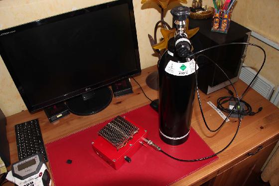

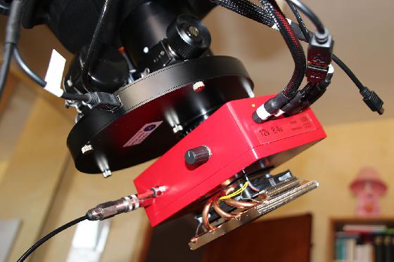

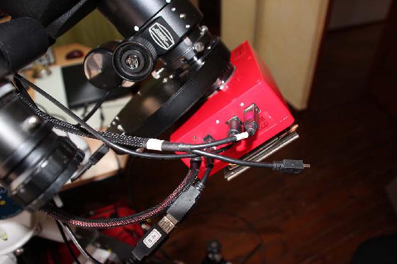

Voici quelque photo. manque plus que les essais en extérieur.
Remplissage gaz azote 900 mbars

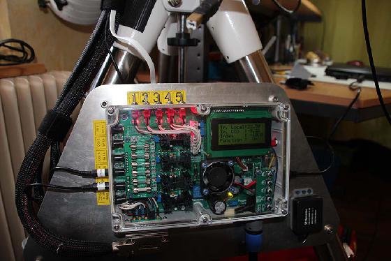

Boitier d'alimentation astro. Programmes gestion température CCD
