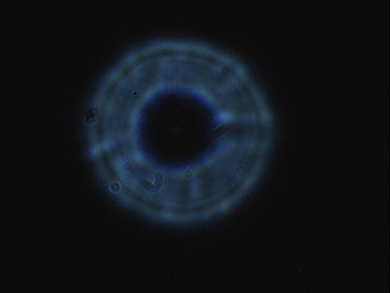

Mes observations et Photos planétaires au C11, sur jupiter dernièrement, me décevant un peu, la question du maillon faible se posait.
MAP, collimation et/ou Turbu, voire qualité du miroir. A savoir qu'en lunaire les résultats me semblent correct.
Pour la MAP je fais au mieux sans Crayford actuellement.
Pour la turbu on connaît la situation actuelle.
Pour la Collimation avant d'y toucher je voudrais vérifier si il y a réellement un Pb. Les images défocalisées me font penser qu'elle est OK ou presque. Je souhaitais avoir d'autres avis sur la question
J'ai fait quelques photos avec ma QHY. En voilà une, faite avec une Barlow 2x.
Sur FireCapture , j'ai fait des poses de 500ms (BMP).
Quelles sont vos impressions?

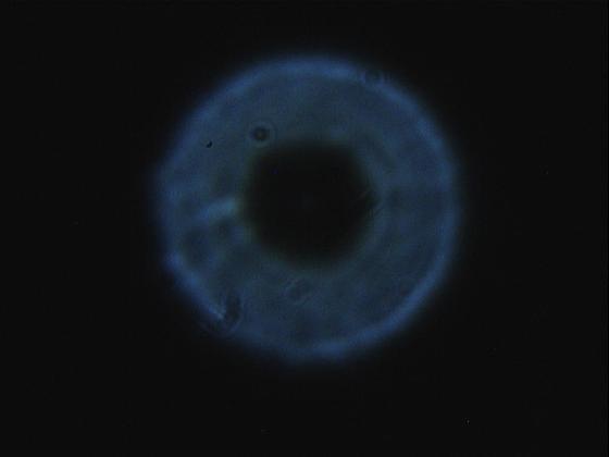

Merci pour vos réponses.
Pour la mise en température, tube installé la veille (Je pensais qu'il ferait ciel clair vers 1h:mad:), par contre installé le long de ma terrasse couverte. Vers 11h la température baissait doucement.
Des tests visuels fait plein air le 15/02 donnait les mêmes impressions.
J'ai mis une photo supplémentaire d'une série faite juste après.
J'ai un doute sur le fait que la 1ère fut faite avec Barlow 2x, alors que la 2ème certainement. Les heures de création des fichiers BMP sont identiques 22h51 bizarrement. A l'écran cela bougeait beaucoup.

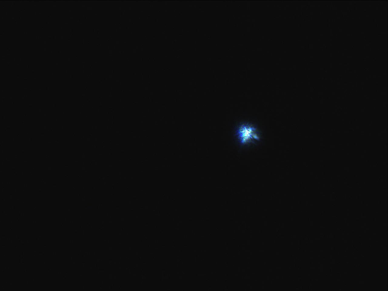

Merci Christian et Max,
Moins défocalisé je n'ai pas fait.
Mais pour donner une idée de la turbu que j'avais ( à savoir de quelle origine elle était) voici une des photos prises (Shutter=42ms) (Avec Barlow 2x) de l'étoiles "focalisée" :b: et dans série cela danse dans tous les sens.
Il y a effectivement un petit décalage haut-gauche.
Ayant eu un c11, je l'ai collimaté un certain nombre de fois, ce que je vois la c'est une collim pas finie :)

La collimation n'est en effet pas bonne, il y a un décalage perceptible. Tu as deux solutions :
- faire la collimation visuellement (voir par exemple le site de T. Legault), le centrage de l'ombre n'est que la première étape ;
- calculer les centres des cercles des images défocalisées, pour les faire coïncider, mais cela nécessite un outil informatique.
Après, ce n'est peut-être pas l'unique source de tes problèmes, ni même la principale.
Philippe
Philippe
Philippe
J'avais déjà lu le tuto de Thierry. Mais il n'est vraisemblablement pas raisonnable de collimater avec la turbu actuelle. J'avais peur de me lancer je pense à raison. Maintenant il faut attendre que le ciel qui nous intéresse fasse preuve d'un peu de constance.

Avant de toucher et de faire pire que mieux il serait plus judicieux de vérifier le centrage des anneaux avec une défocalisation moins importante, en intra et extra focale. Te référer au centrage de l'ombre du secondaire n'est pas assez précis à mon avis.
Donc tu "climates" ton tube plusieurs heures à t° ambiante, sans résistance chauffante et tu "zieutes"...Tu peux mettre un filtre rouge pourquoi pas; le mieux est d'essayer de toi même.

Selon ce que j'ai compris tu as fait des photos de tes anneaux, il est donc difficile de se faire une réelle idée de la collim lorsque les anneaux sont déformé par la turbu lorsqu'on fait du "one shot" ... même si il semble y avoir un petit soucis.
Tu devrais faire une vidéo de tes anneaux et ensuite tu traites ton film normalement comme du planétaire. Ca va éliminer la turbu et théoriquement tu vas obtenir des anneaux plus "propres" ... un peu comme sur l'image ci-dessous d'une défocalisation sur l'étoile Procyon avec mon Mak 127
