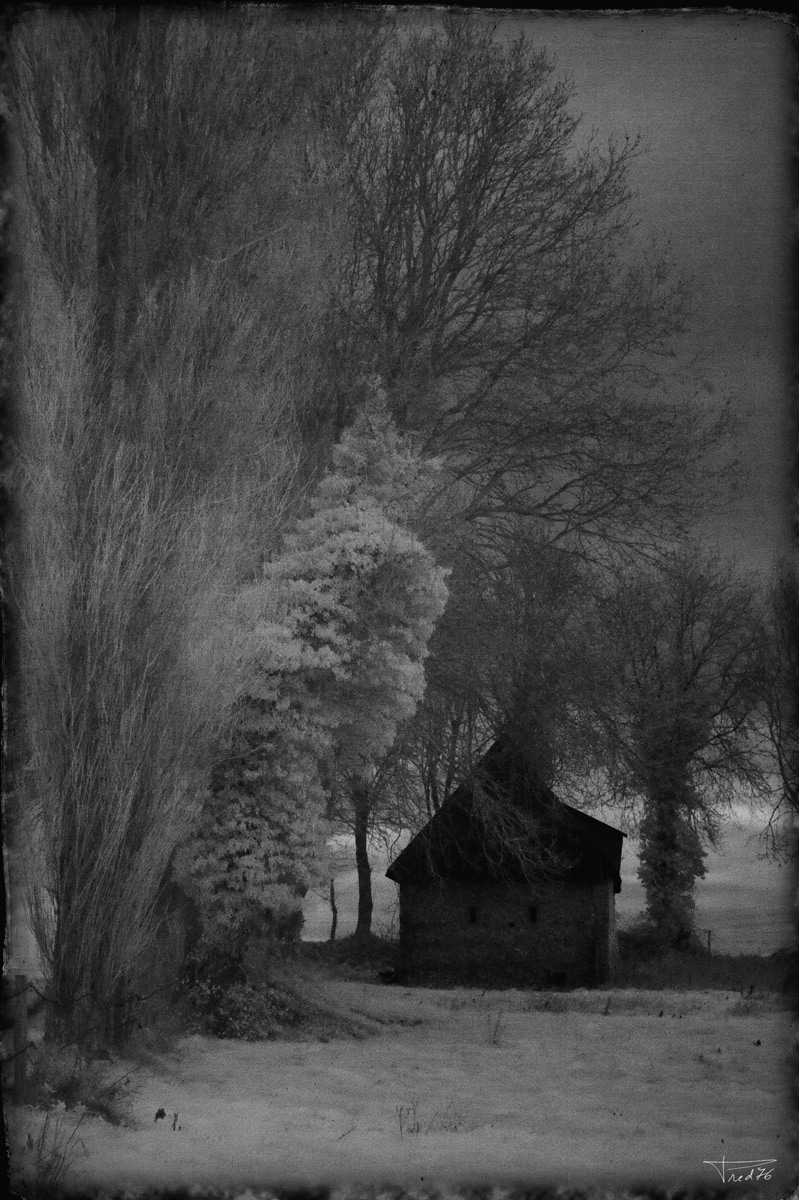

Pour ce qui est de la MAP, idem, tu verras à l'usage. Voici le type de photo que j'avais réalisé avec un Canon 500D "full Spectrum + monomod + Ir Pass > 807 nm" - Photo : 1/100e s à 3200 ISO, focale de 55 mm, F/11 :
file.php?id=918&mode=view
(monomod signifie débayérisé)
A l'oeilleton, l'image était absolument noire : je ne voyais rien du tout ! Par contre sur l'écran en Liveview, l'image était parfaitement visible !

J'en conclus qu'un boitier débayérisé crée des images en noir et blanc ? cela n'est pas forcement nécessaire pour la prise de vue Halpha, je pourrais n'empêche en faire avec mon filtre même si cela ne couvrira pas uniquement la raie Halpha je suppose ? enfin, je verrais bien lors des test. En tout cas merci et sympa le résultat. Il faudra que j'achète un filtre pour le IR en noir et blanc comme le tiens pour la photo de jour.
Un boitier débayérisé ne peut plus faire QUE des images en N&B car la matrice de bayer a été retirée. En faisant ça on gagne en résolution (tous les photosites sont sensibles à toutes les longueurs d'ondes), et on gagne en sensibilité car la lumière n'est plus filtrée (en RVB ). Mais en grattant la surface du capteur, on retire aussi les microlentilles ce qui baisse la sensibilité.
Mais par chance, le gain en sensibilité résultant de la suppression des filtres RVB de la matrice de bayer équivaut et même dépasse un peu la perte des microlentilles. Donc au final on se retrouve avec un capteur un peu plus sensible à la lumière mais surtout avec une meilleure résolution.
L'image que j'ai postée n'est pas un bon exemple pour la résolution car j'ai shooté à 3200 ISO et poussé le grain sous Photoshop pour renforcer l'effet "grunge" de la grange ;) Elle est plutôt là pour illustrer le rendu d'un Ir pass.
