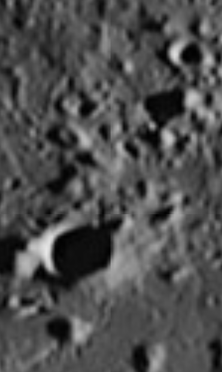

Du coup je me suis permis de zoomer comme un malade, on voit quelques transitions entre les tuiles...
Virgile.
Virgile.
Je pense que c'est du aux conditions, difficile d'obtenir un travail parfait surtout pour faire une mosaïque aussi complète !
Je suis d'humeur taquine... Je pas dis cela méchamment. :be:
Merci Virgile & Will ;)
pour Virgile, t’inquiètes... tu es parfaitement libre de donner ton sentiment et Will m'a devancé car ce n'est pas tant un problème de raccord visible entre les tuiles mais bel et bien une différence de qualité entre les films (eh oui, sur ~45 minutes de temps pour réaliser tous les films de cette mosaïque, il va sans dire que la turbulence fluctue et même beaucoup...) ce qui, au final, peut donner cette impression là mais hélas, je ne peux pas intervenir sur la turbulence... même si j'aimerai bien ;)

Juste pour dire que je pinaille, bien évidemment avec un affichage raisonnable et adapté à la résolution de l'écran on voit bien un mosaïque parfaite :wub:.

En fait, dans le cas présent, je pense que c'est la compression jpeg qui a généré la chose... car je l'ai poussée plus que d'habitude afin de limiter le poids de l'image !
:beer:
Modifié par Gérard THERIN
Le logiciel de pano à eu du mal à faire une jonction propre, certainement à cause d'un manque de repères identiques !

Sinon, c'est quand même la misère l'assemblage quand il y a une méga différence de turbu entre deux tuiles.

pour l'assemblage, mince alors... c'est la tuile :p
