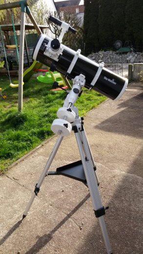

non vraiment pas de problème de montage :be: c'est assez simple :p
le tube fais dans les 800mm de long et le trépied replier entre 800 et 900mm ça rentre donc facilement dans la voiture (même un pot de yaourt;))

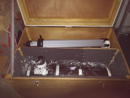

pour le rangement j'ai fait une caisse en bois (bon pas très optimisé pour le transport 26563-1429086312.jpg... la caisse est plus lourde que le télescope :b: ... disons que c'est pour m'entrainer quant j'aurais un 300 :rolleyes:)
