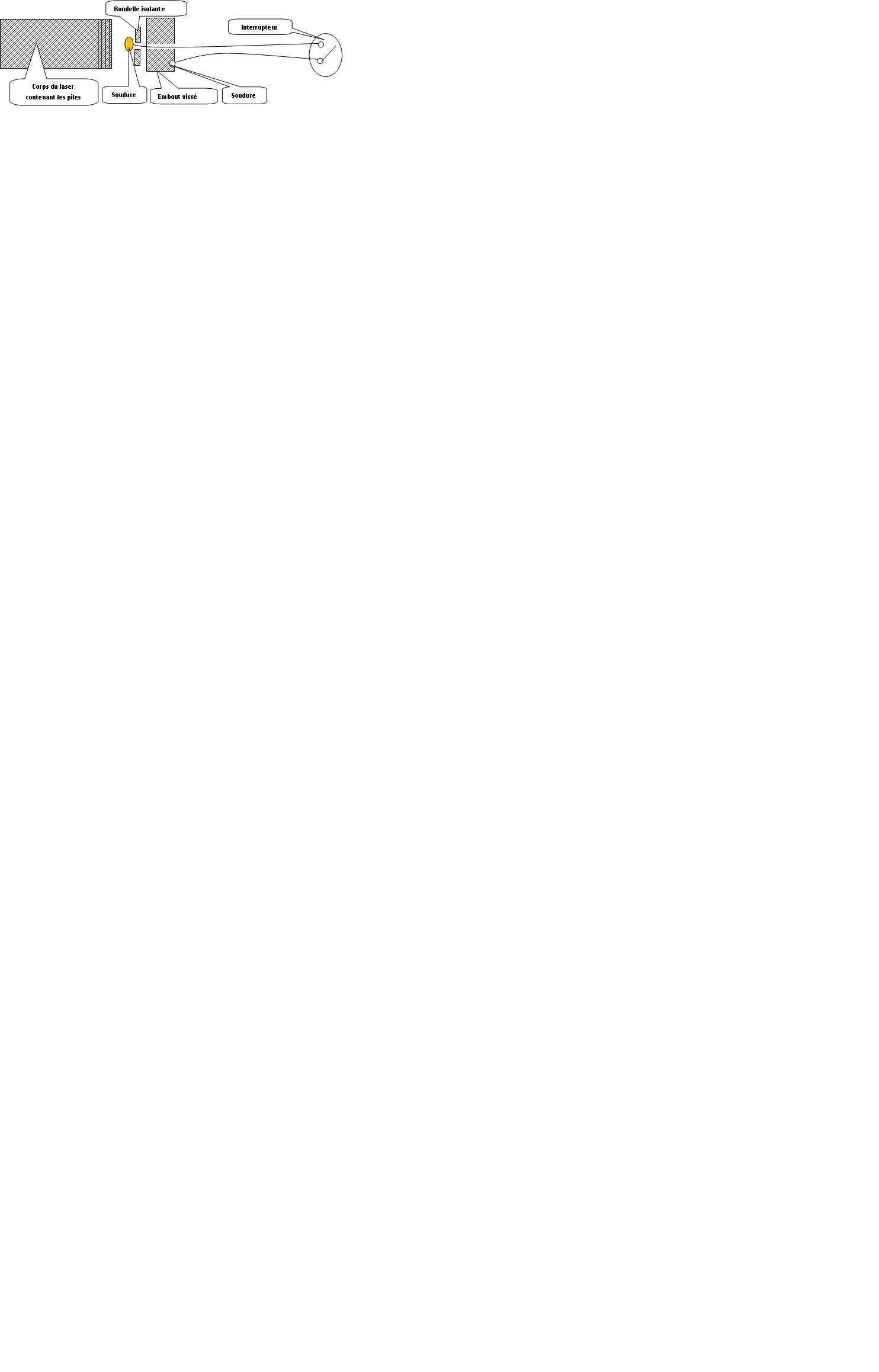

Si ce n'est que pour permettre d'allumer et d'éteindre le laser, pas besoin de le démonter. Il suffit de dévisser le côté qui ferme les piles, de faire un petit trou, de mettre au fond une rondelle isolante percée, de passer un fil électrique au travers et de le souder sur une petite rondelle en cuivre, et de souder un autre fil sur l'embout (il est en cuivre), enfin, les deux fils sont réunis à un petit interrupteur. Cela prend 1/2 heure.
Cela me permet d'avoir le laser à poste sur le scope, de l'allumer et de l'éteindre à volonté.
Un dessin vaut mieux qu'un discours.

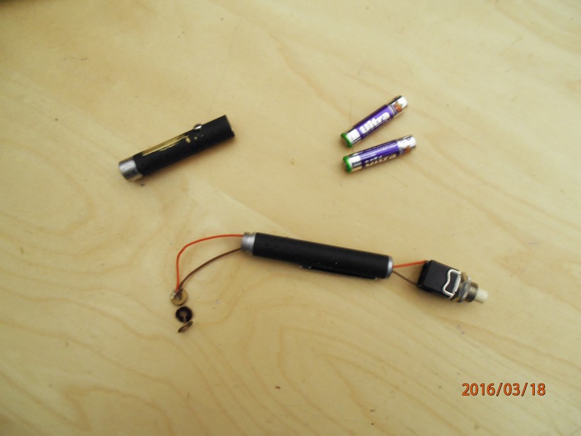

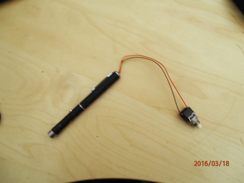

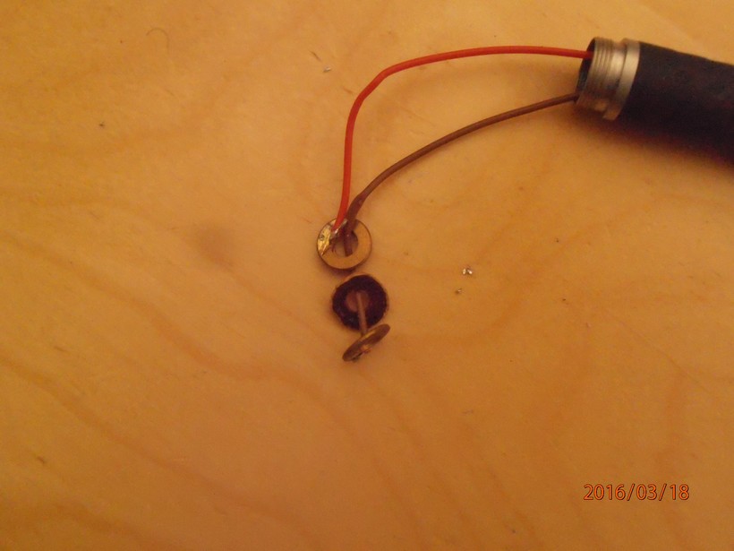

Voilà 3 photos de mon prototype !
Il faut juste un système pour coincer le bouton principal. Je fais cela avec une pince à dessin. :)
Depuis ces photos, j'ai changé les rondelles qui n'étaient pas en laiton, donc mauvaises soudures.
Eric

:up: un petit up juste pour dire que ça fonctionne, et MERCI Vezguy :merci:
Eric

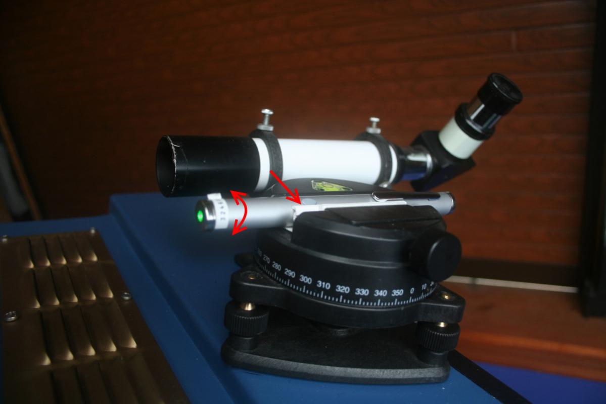

Voici ce que je me suis bricolé.
Sur un vieux support de niveau laser, le stylo laser est clippé dans un morceau de goulotte électrique, lorsque je lui fait un mouvement sur la gauche, le bouton poussoir se trouve enclenché grâce au rebord de la goulotte, le pointage fini, un mouvement sur la droite désenclenche le poussoir.
Si ça peut donner des idées !!!
Philippe
