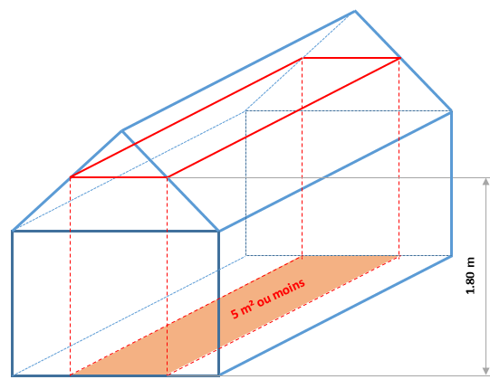

La surface retenue pour les 5 m² fatidiques est la somme des surfaces de plancher closes et couvertes, sous une hauteur de plafond supérieure à 1,80 mètre, calculée à partir du nu intérieur des façades du bâtiment, déduction faite des vides et des trémies.
Alors une façon d'échapper à cette taxe pour votre abri astro est de faire en sorte que, toit refermé, la surface où la hauteur sous plafond est de 1.80 m ou plus soit de 5 m² ou moins. Vous allez adorer les sous-pente 😉
Attention ça ne vous affranchi pas de demander un permis de construire, ou de faire une déclaration préalable, car pour ces documents, c'est la surface projetée au sol globale de l'abri (y compris les débords du toit) qui est prise en compte.
