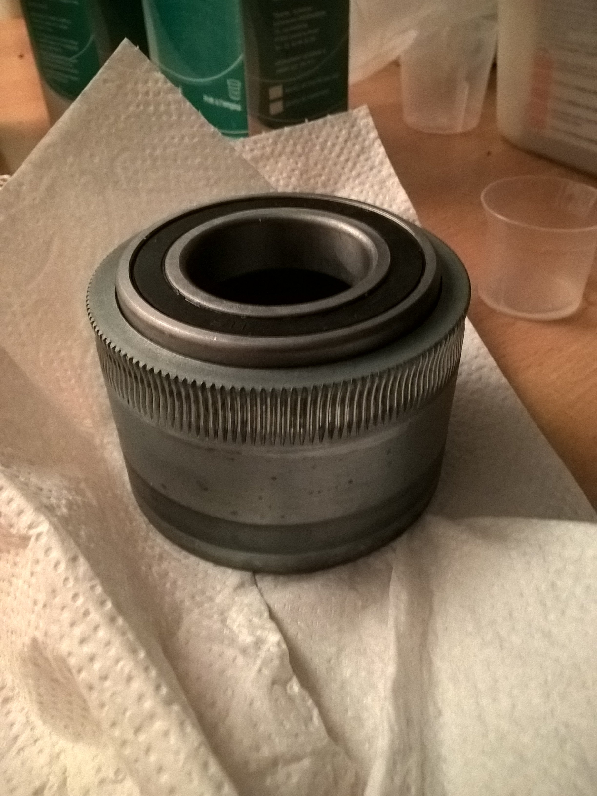

Salut, gros pépin, j'ai vu pourquoi l'axe ne tourne pas, il y a un pépin lors de l'étape de la page 12 du démontage
http://akamoon.free.fr/document/%20CG5%20demontage%20.pdf
D'une part, la partie de la roue et du roulement étaient très TRES difficile à enlever, j'ai du insérer un tourne visse et frapper avec un marteau, ruinant au passage la rondelle en plastique, d'autre part, impossible de retirer le roulement à billes de la roue dentée... Mais vraiment impossible quoi, j'ai essayé avec l'aide de Roch qui cale la roue sur le bord d'une table et la soutient du mieux qu'il peut, d'utiliser la barre du contrepoids comme outils, en frappant avec le marteau, rien à faire, ça bouge pas d'un millimètre... Et pourtant je me suis résolu à ruiner ce roulement à bille pour le remplacer, vu qu'il est standard, on peut le rmeplacer pour 13€...
Je pense qu'au moins une des pièces (roue dentée, l'axe, ou le roulement à bille) est foutu, donc comment se procurer juste ces trois pièces pour les remplacer ? Le reste de la monture est nikel, on a graissé les roues, les visses sans fin etc, et tout tourne bien, c'est juste ces trois pièces qui étaient complètement coincées les unes dans les autres...
HEEEEELP !!! :cry::cry::cry:
Bah il est pratiquement sorti ton roulement là, t'as essayé de le faire sortir par l'autre côté des fois ? A moins qu'il n'y ait un méplat ou autre ??? La méthode pour faire sortir les roulements chez soi (cad sans presse ou autre) c'est de'être généreux sur le dégrippant et de taper sur l'extérieur du roulement (toujours) via une bague faite dans un tuyau PVC ou un morceau de bois qui va bien, en tout cas un outil qui permette de répartir l'effort uniformément sur la partie extérieure du roulement.
Sinon se fabriquer un extracteur avec une tige filetée (ou un boulon long), des écrous et deux plats en acier.
Alors, le congelo n'a pas marché, le chaud,si. On a laissé la pièce au soleil pendant quelques minutes, et lorsque l'on ne pouvais plus toucher le métal avec nos doigts, le roulement est venu presque tout seul.
Après analyse des pièces les unes par rapport aux autres, c'est la roue dentée qui est foirée, elle ne tourne pas uniformément et se coince complètement. J'ai pu me procurer une pièce vixen qui semble compatible (c'est dire à quel point célestron copie vixen, les pièces sont interchangeables entre les marques...) et je vais tenter de l'assembler. Les dimensions sont rigoureusement identiques et elle est fournie avec la rondelle que j'ai détruite lors du démontage, et elle tourne sur l'axe, sans forcer... A voir, je vous tiens au jus !
