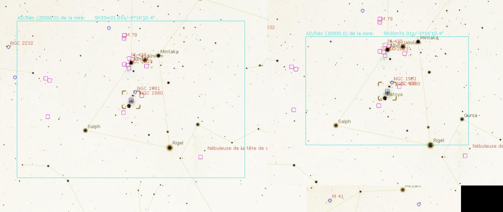

oui ! moins de champ c'est tout, va voir dans stellarium, je te laisse deviner le cadrage APS-C ci-dessous... Dans ma simulation ci-dessous c'est pour une focale de 90mm (tu paramètres le type de capteur et l'objectif de ton choix dans stellarium)

Un 85mm donne 127mm sur apsc. On prend la focale de base x1,5.
Apres pour le champ réel que ça donne ? :?:
