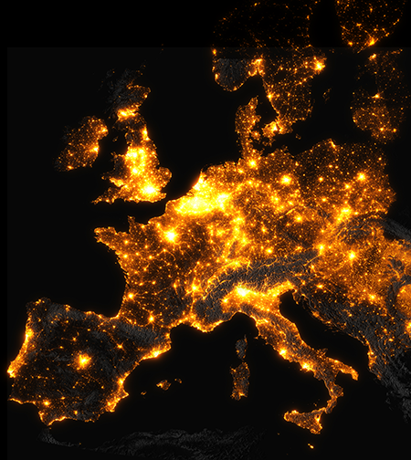

Après 4 ans de patience (donnée collectée en 2012) Copernicus ( http://land.copernicus.eu/ ) vien d'enfin mettre a jour ses données du taux d'artificialisation des sols.
Pour mémoire ce sont ces donnée qui servent de base pour générer la pollution lumineuse
je suis entrain de les Télécharger (3.6go)
il va me falloir un peut de temps pour compiler tout ça mais c'est enfin en cour.
le truc décevant c'est que ces carte, bien que pas encore éditée , sont déjà obsolète du fait de invraisemblable temps de mise en oeuvre de copernicus
bien que disponible je m'interroge sur le fait d’intégrer ou pas la Turquie et l'Islande, ce qui a tendance a augmenter considérablement la surface totale des cartes et a mettre a genoux mon pc dans les calcul
j'ai pas d'avi définitif sur ce sujet
de même je m'interroge sur le fait d’intégrer la partie haute de pays scandinave pour les lesquels je n'ai pas de donnée altimétrique, affaiblissant la justesse des cartes et ignorant les effets de masquage induit par les reliefs...

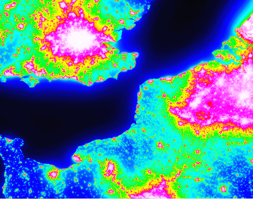

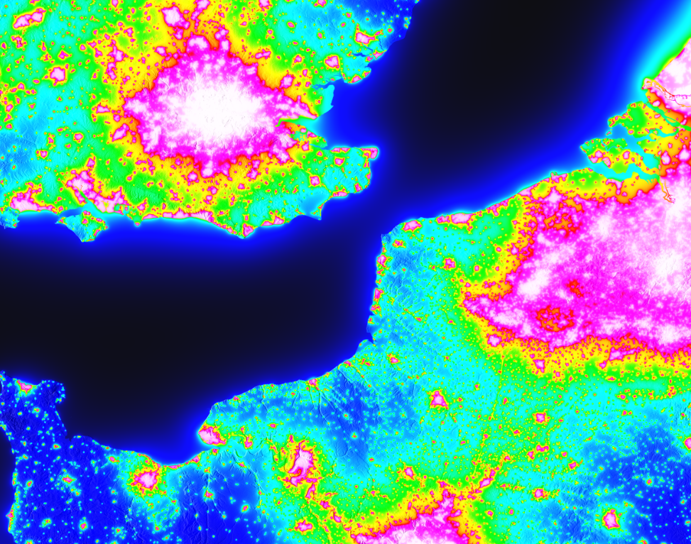

ci dessous vous pouvez considérer l’évolution du taux d'artificialisation des sols (et donc de la PL) entre 2006 et 2012
c'est pas jojo

Hélas, les choses ne vont pas en s'arrangeant.
On voit partout fleurir ces saletés de leds...
Très visible sur la pl qui blanchie de plus en plus...
