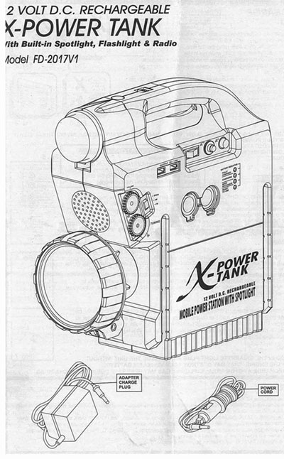

Voici à quoi ressemble ce x power tank. Je crois qu'il s'agit d'un clone du power tank skywatcher, qui lui-même est, je crois, un clone du power tank célestron.
Est-ce que je peux faire confiance en cette batterie et aux heures indiquée? Merci d'avance!
ca depend si tu n'abuse pas de la lumière par exemple.
au pire fais un teste dans un endroit où tu peu avoir du jus de secours et tu regarde combien de temps tu pourra t'en servir
