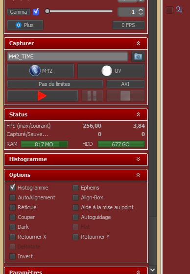

Je cherche a savoir comment configurer Firecapture pour capturer des images les une à la suite des autres en automatique afin de pouvoir les empiler comme en ciel profond. J'ai vu une fonction séquenceur qui peut faire l'affaire mais on est limité à 1 seconde maxi. Si je met un temps d'exposition de 1 seconde et que j'utilise le séquenceur avec le même temps limite avec un fichier de sortie FIT je me retrouve avec x images ?? Est ce qu'il faut utiliser le format FIT ou BMP ?

Bonsoir
Dans le panneau "CAPTURER" tu vas dans limites. Il te proposera de limiter l'enregistrement soit en fonction d'un nombre de photos, soit en fonction d'un temps, soit en fonction d'une grosseur de fichier, soit sans limite . Si tu as choisi en BMP il t'enregistrera les photos en continu, sinon sous forme AVI ou SER.
Salut Olive,
voilà comment je procède (c'est une technique parmi d'autres):
-Je sélectionne SER , c'est un fichiers vidéo ,je sais c'est une habitude de planétaire, mais j'aime mater avec SER player en 30i/s pour voir la qualité générale de mes vidéos si un satellite passe dans le coin, des nuages ou des mouettes enfin pour voir la qualité du seeing ...
-dans l'onglet CAPTURE, je clic dans "outil et paramètres de capture"
puis "séquenceur"
une autre fenêtre s'affiche:
je sélectionne le "nombre" de film que je veux (en general une dizaine),
je vais dans "limite" et je fais des captures de 600s,
je clic sur "démarrer la capture" et c'est partie...
Avec autostakkert le ser est plus facile à traiter, et si je traite par IRIS pour les cas difficile ( c'est quasiment le cas pour tous) je passe par PIPP, il gere tres bien les darks et flats.
si cela peut t'aider...
stephane
