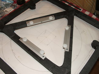

Dans le genre zarbi, je suis tombé sur ce télescope sans barillet :
http://uuki.kapsi.fi/cf16in.html
Si j'ai bien compris, le primaire est juste posé sur le fond du rocker, la collimation se fait en réglant la tension des haubans, afin d'exploiter la non-rigidité du système de barres. Ce ne doit pas être facile...
Quelqu'un a-t-il déjà vu un engin aussi étrange ?
Non, c'est un barillet 6 points intégré
Oui, mon expression n'était pas très précise... Ici, aucun réglage ne peut se faire par le barillet. Les points du barillet sont fixes. C'est ce que je voulais dire...
La réponse est dans le texte encadré et titré :Huh? A string telescope?
Second, collimation can be accomplished by adjusting the strings, so you don't need any other collimation mechanisms for the optics.
Deuxièmement, on peut régler la collimation en ajustant les haubans, voilà pourquoi on a pas besoin d'autre mécanisme.
Pourtant, comme toi, je ne suis pas convaincu.
Pourquoi ?
Imaginons que tu mettes un laser dans le PO.
Le secondaire est déjà bien réglé et ton laser tape au centre du primaire (ou ton cheshire a l'oeillet au centre du réticule)
Quand tu es sur un scope avec un barillet réglable classique:
Quel que soit le réglage le laser continuera de taper au centre et c'est uniquement le retour qui variera.
Maintenant tu te projettes sur ce système à haubans dont on fait varier la tension :
Tu imagines aisément que le laser se baladera sur le primaire dès que tu toucheras un de ces réglages.
- Ou un cheshire verrait son réticule se décaller de l'oeillet -
Donc en fait à chaque fois qu'on touche un réglage il faut aller à nouveau compenser en réglant le secondaire.
Voilà pourquoi ce système me paraît être plus proche de la lacune de conception que du coup de génie.
Tu avais raison, il manquait bien un truc au niveau du primaire.
