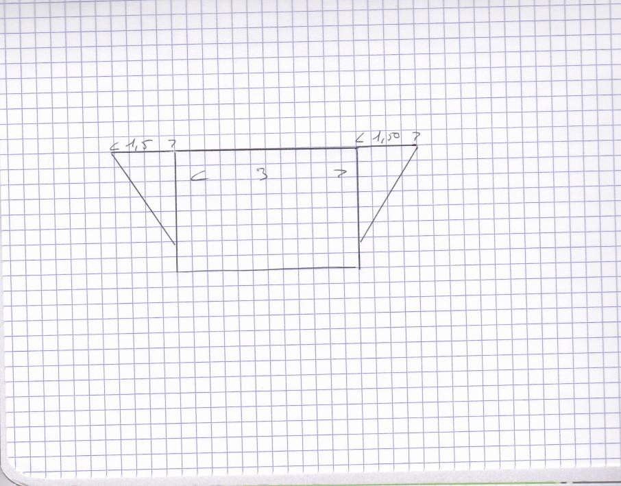

Cogitant dans le train à la sortie du bureau , puisque le fait de poser des poteaux au sol est considéré comme emprise au sol de la même surface que le toit , si je pose des équerres de chaque coté du mur mais qui ne repose pas au sol ( voir mon petit dessin ) je peux imaginer un toit en deux partie et à c moment là il n'y a plus la question de cette surface au sol ?
vous confirmez ?
vous confirmez ?
Oui ça devrait le faire. Mais ça risque de ne pas être très joli !

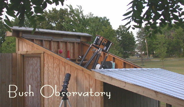

Pour le télescope, tu peux prévoir une structure à toit ouvrant 'en pétales' comme sur la première image. 200x250cm suffisent largement, il reste assez pour la 'chambre' contiguë, pour un lit de camp, un bureau, un espace de stockage.
L'avantage de la cabane roulante (image 3) c'est, outre la simplicité, que le télescope est 100% dégagé et que la cabane devient la 'chambre'.
La structure n'étant pas permanente (ce n'est pas de l'immobilier), elle peut être assimilée à une tente ou à une caravane, donc non taxable (en tout cas chez nous en Belgique c'est comme ça).
Perso, j'ai une solution similaire à celle du milieu, une pente simple avec un panneau de toit de 2x2m qui coulisse vers le bas. Chez moi, il repose sur des supports amovibles. L'ouverture est manuelle (le toit n'est pas très lourd et glisse facilement). La 'mise en station' complète dure 5 minutes, de l'ouverture de l'abri à l'initialisation de PHD2, avec le déverrouillage, la pose des supports, l'ouverture du panneau et la déploiement de la monture en position de départ.
