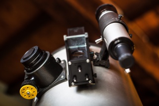

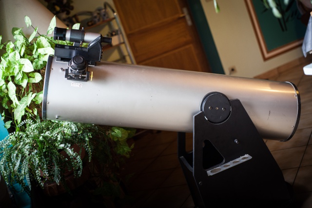

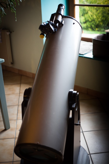

J'ai récupéré un télescope sans indication de marque, ni numéro de série, ni rien qui me permette de l'identifier clairement. Après quelques recherches sur internet, il me semble sans trop de doute possible qu'il s'agit d'un Dobson GSO 250/1250 (comme ici ou ici )
Cela dit j'aimerai bien confirmation d'une personne plus experte.
Voici quelques photos de mon télescope (il n'y a pas les ressorts qui permettent de maintenir le tube sur le socle mais je les ai bel et bien):

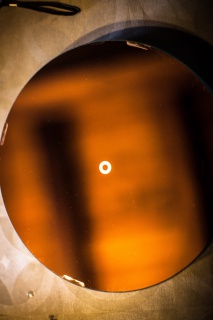

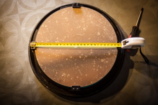

Après une séance d'observation concluante où j'ai pu observer Jupiter très clairement (sans rien toucher au téléscope, tel que je l'avais récupéré) je me suis décidé à nettoyer le miroir primaire (250mm) qui visiblement en avait bien besoin en suivant les explications trouvés sur ce forum.
Avant: 196809MG5370.jpg Après: 842724MG5372.jpg
En positionnant le telescope sur Jupiter suite à ce lavage, la planète ne m'apparait plus aussi nette et beaucoup trop exposer.
Je pense que j'ai peut être bougé les vis derrière le miroir primaire pendant le nettoyage de celui-ci. Ce flou peut il autrement venir de la quantité de lumière que je reçois de cette planète? Quand le miroir était sale l'exposition dans l'oculaire était satisfaisante, maintenant je reçois beaucoup trop de lumière. Utilisez vous des filtres neutres pour observer certains astres comme la Lune ou Jupiter?

Bonjour Adrien,oui c est bien un dobson gso par contre ce type de scope et pas adaptée a la photographie.par contre pour le ciel profond s est super mème pour le planétaire.tu a un tes bon outils pour te faire plaisir 250 et déjà important.

alors tu ne parle pas de colimation apres le nettoyage de ton mirroir, la tu fais ?

J'avais effectué la collimation "à l'oeil" sans vraiment trop de rigueur mais je vais m'acheter un laser pour gagner en temps et en précision.
