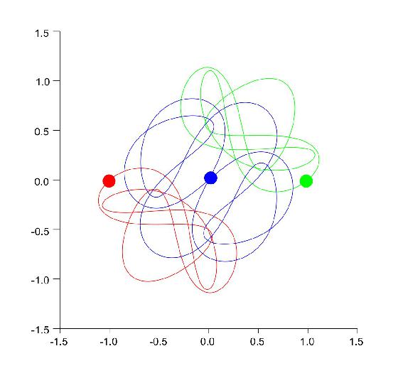

Pour celles et ceux que la simulation de ce problème intéresse, voilà un programme que j'ai écrit en langage scilab. Le programme est en pièce jointe, copié dans un fichier Open Office (je l'ai bien sûr au format .sce de scilab mais apparemment le forum n'accepte pas cette extension pour les pièces jointes). Scilab un logiciel gratuit développé par l’INRIA. Il permet à la fois d’écrire des programmes et de faire des graphiques (à deux ou trois dimensions) ou des calculs grâce aux très nombreuses fonctions intégrées (par exemple calcul matriciel, résolution numérique de certaines équations…). Il est disponible à l'adresse suivante http://www.scilab.org
Le programme que je vous propose réalise la simulation du mouvement de n corps soumis à seule force gravitationnelle, à partir des conditions initiales (vitesse et position). Les équations du mouvement sont résolues par un algorithme de Runge-Kutta d’ordre 4.
Que doit-faire l'utilisateur ? Les données d’entrée du programme sont le nombre de particules, leurs masses , la dimension du problème (deux ou trois, ainsi que les conditions initiales (position et vitesse). De nombreux exemples types sont présents dans le programme. Dans ce cas, il suffit de préciser le nombre de particules, la dimension et le choix de l’exemple.
De nombreux commentaires sont inclus dans le programme pour permettre de suivre ce qui se fait. Si vous êtes intéressé-e, je peux bien sûr vous envoyer une documentation plus complète.
Pour finir, un exemple inclus dans le programme : un cas plan à trois corps appelée "La Mite" par Suvakov et Dmitrasinovic
