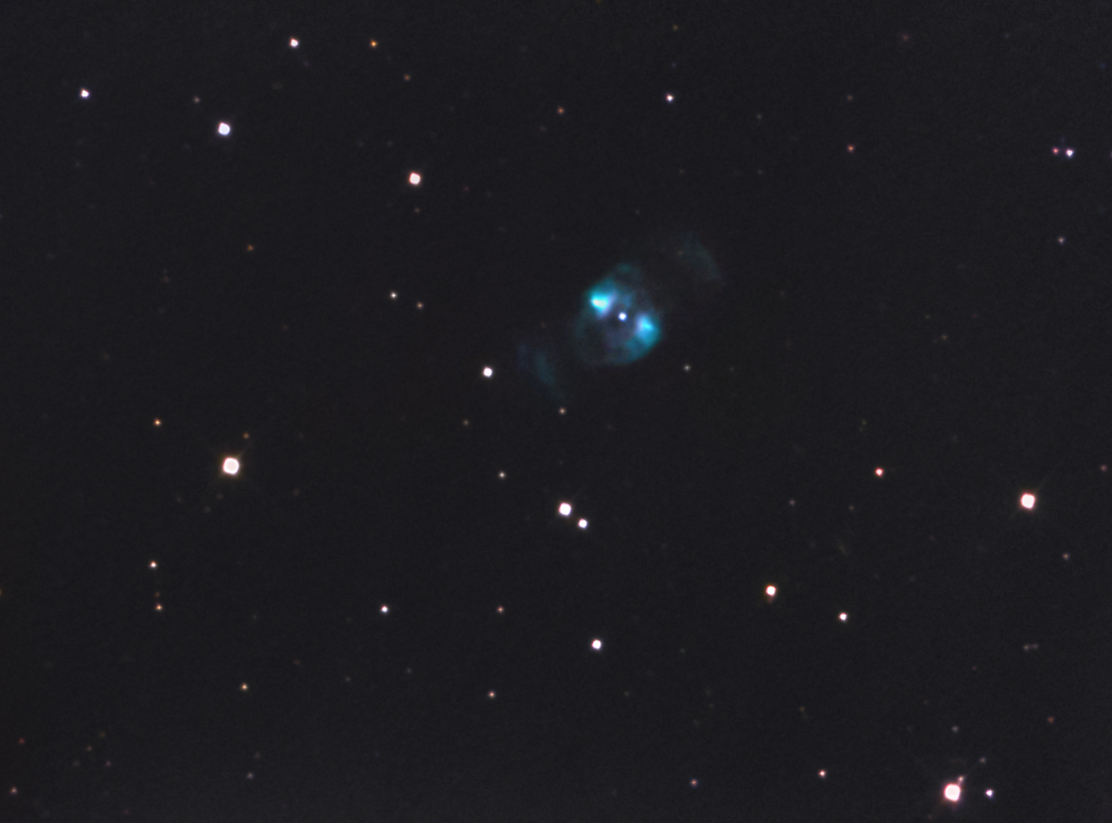

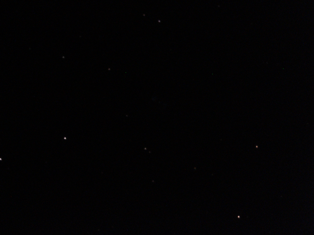

j'ai pas choisi une facile en plus , ngc2371 est assez pale pour un 250mm du coup il faut pousser à 1s d'expo pour un gain à 400, une brute:

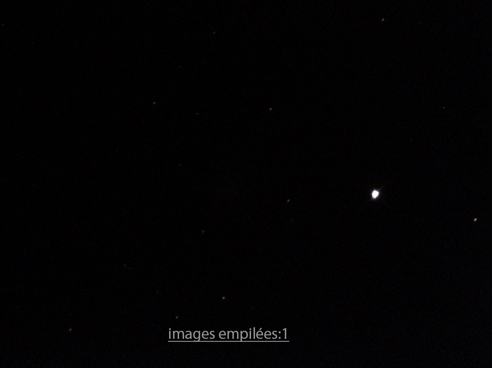

puis 5000 images plus tard empilées par iris , et mise en forme par rawtherapee et cs2:

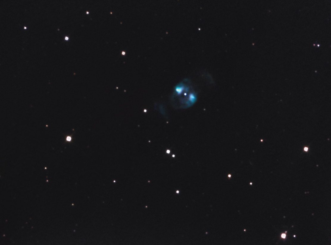

nouvelle version plus naturelle?:
ancienne version trop lissé il me semble:
je vous avez prevenu ce n'est pas super folichon! en tout cas à refaire avec un temps plus calme...

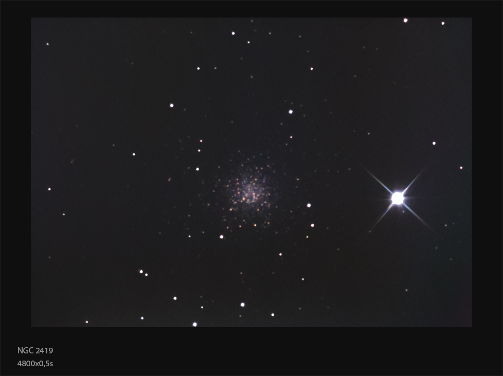

juste avant j'ai tenté le vagabond galactique: NGC 2419, bien qu'il merite son post personnel, je prefere le mettre en parenthese pour vraiment le faire avec de bonnes conditions lui aussi, un avant gout:
et un gif pour montrer l’intérêt de multiplier les images avec cette technique de pose rapide sur le ciel profond:

Bravo super ta technique. Sur l'amas on voit bien le AmpGlow envahir l'image. Mais sur la finale presque plus rien. Tu prends combien de darks (10% du nombre de poses ?). Tu les fait gérer par firecapture ou tu les fait en fin de session ?
Pour la petite NP comment ajustes tu le temps d'exposition vu que sur la brute et donc a priori sur l'écran du PC on ne voit rien ??
Et encore bravo pour défricher cette nouvelle technique, tu vas faire des emules.
merci Olive, je capture environ 500 darks , je les fais avec firecapture mais en fichier extérieur, et apres je soustraie mes darks (SER) avec mes captures (SER) en les joignant avec Pipp pour les sortir en bmp ou en tiff .
On arrive à voir la nébuleuse avec la vidéo en fait, et je descends le plus bas possible.
Pour l'instant j'arrive à etre entre 350ms et 500ms, et 1s max vraiment pour pas perdre une nuit claire! sur le hibou par exemple on voit rien en dessous des 5s.

Le bonbon des Gémeaux est meilleur. Tu mets en valeur la détection en fond de ciel et la résolution sur la neb. Elle n'est pas belle la vie ;) ?
Bon, je n'ai pu resister en la passant à la moulinette ChD pour améliorer un peu le fdc et les faibles signaux de la NP sous PS.
Je me permets de mettre une image C9 faite en 2012, à titre de comparaison. On voit de suite que ton fond de ciel montre beaucoup de choses. La résolution sur la NP est très satisfaisante. Si tu reviens un jour sur cet objet, le bon indicateur de résolution c'est la petite étoile double fléchée sur mon image. Elle est perceptible sur ta version, c'est déja un pas important.

La moulinette de Christian permet de bien mettre en valeur tout le potentiel de ton image. Superbe friandise !

On voit bien que la turbulence omniprésente de ces temps difficile ont fait des dégâts côté résolution et que par une nuit plus calme tu aurais largement gagner en finesse. Mais bon, turbulence ou pas, les nuits dégagées valent de l'or en ce moment !
A propos... Christian, pour toi on arrive à quelle magnitude limite ? :?:

merci Albéric, c'est vrai que cela bouillonner là-haut ce soir là! et le fait de poser à 1s à lissé un peu beaucoup l'emballage!
Si je me référe à USNOB qui va suffisamment loin, et aux valeurs "R" on doit être vers 19 - 19.5 :
Oui, ici les poses de 1 seconde ne permettent pas de taper dans les trous de turbu, on se rapproche du CP classique, et quitte à poser 1 seconde tu pourrais poser 2 ou 3 secondes si la monture le permet, en terme de turbu tu ne serais pas moins bon, je pense..
Bref c'est un bon résultat sur de la courte pose :rolleyes:
"Oui, ici les poses de 1 seconde ne permettent pas de taper dans les trous de turbu, on se rapproche du CP classique, et quitte à poser 1 seconde tu pourrais poser 2 ou 3 secondes"
Il y avais de la turbulence mais le temps était bien clair, je pouvais pas poser moins de la seconde, c'est clair que le 250mm limite un peu l'interet de cette technique sur des objets moins brillant comme ngc2371.
j'ai eu un tri rapide à l'oeil sur les videos (serplayer le permet)pour virer celle ou le filet d'étoile était trop important .j'aurais peut etre enlevé plus d'images en posant plus longtemps du coup le bruit serait plus present encore mais le prochain coup je le tenterai...
Non, je trouve que le 250 permet d'aborder le CP avec ta cam sur des cibles peu lumineuses. Puisque ces cibles sont faibles, tu peux envisager de poser 2 ou 3 secondes, tu auras davantage de RSB.
Cette image démontre que le "créneau" des petites galaxies sans guidage et aux petits échantillonnages est donc possible avec cette camera planétaire.
Il faudrait que tu tentes un jour les "souris" dans Coma Berenice avec 2 ou 3 secondes de pose unitaire... je me chargerai d'optimiser le traitement...
