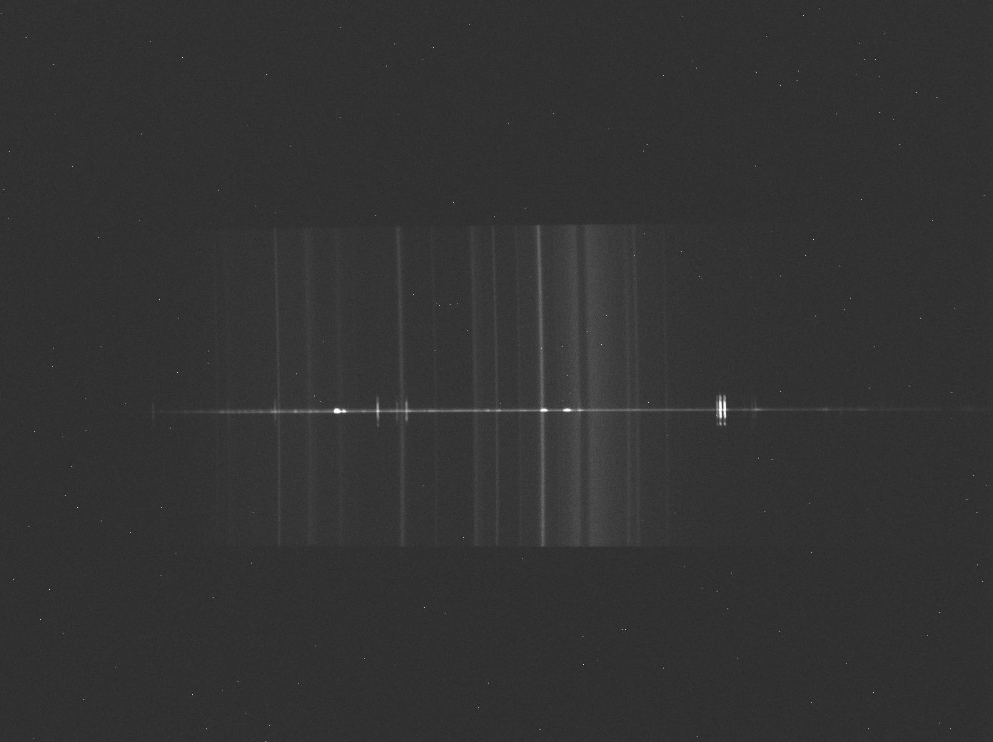

Un spectre brut, une pose de 300 sec avec la CCD 314L+. Le spectro est au foyer d'un Newton 200/900 sur azeq6
On voit bien que le spectre de la région centrale de la nébuleuse diffère nettement de celui de la nébuleuse périphérique (au delà, c'est le fond de ciel avec la pollum des lampadaires boules au sodium, l'observation est faite depuis la banlieue Toulousaine).

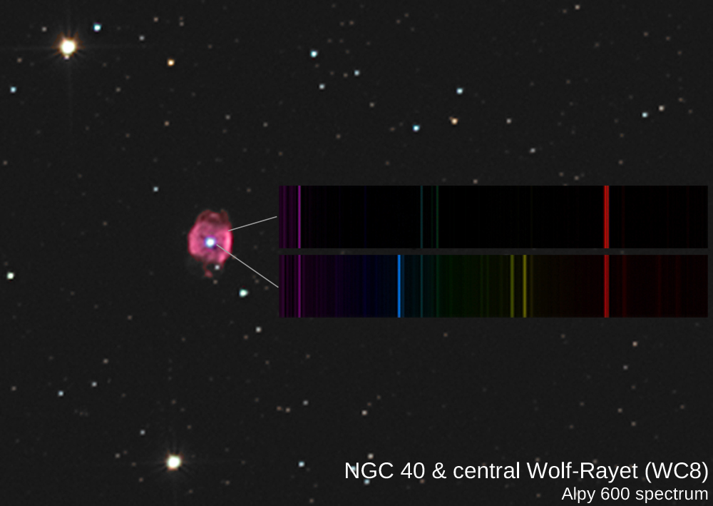

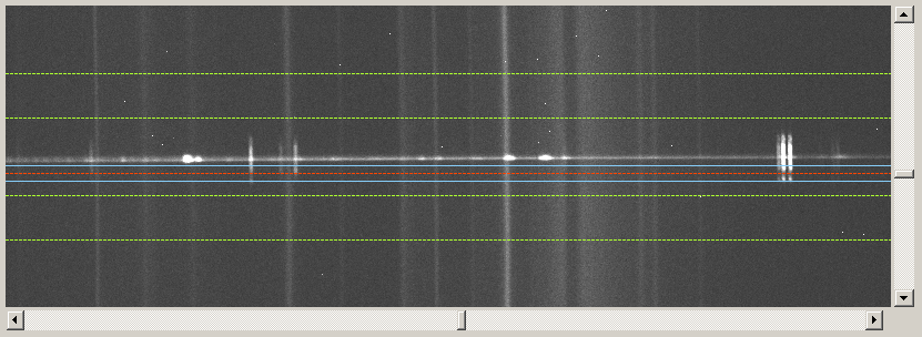

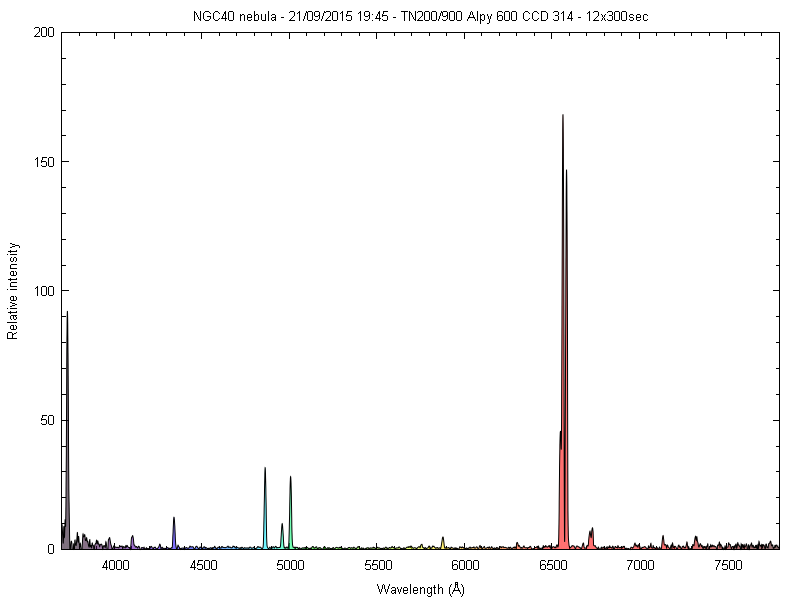

On peut s'amuser à analyser le spectre à l'Alpy, par zones. Le spectre d'une région de la nébuleuse. Dans Isis le fond de ciel est délimité de part et d'autre de la cible (visualisé par des traits verts) pour le retrancher de la zone analysée (visualisée par les traits bleu) :

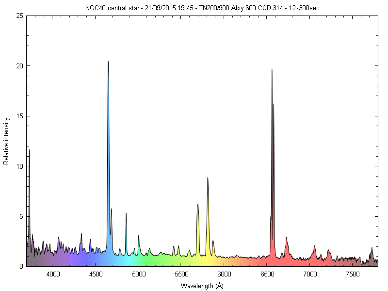

On fait de même sur l'étoile centrale :

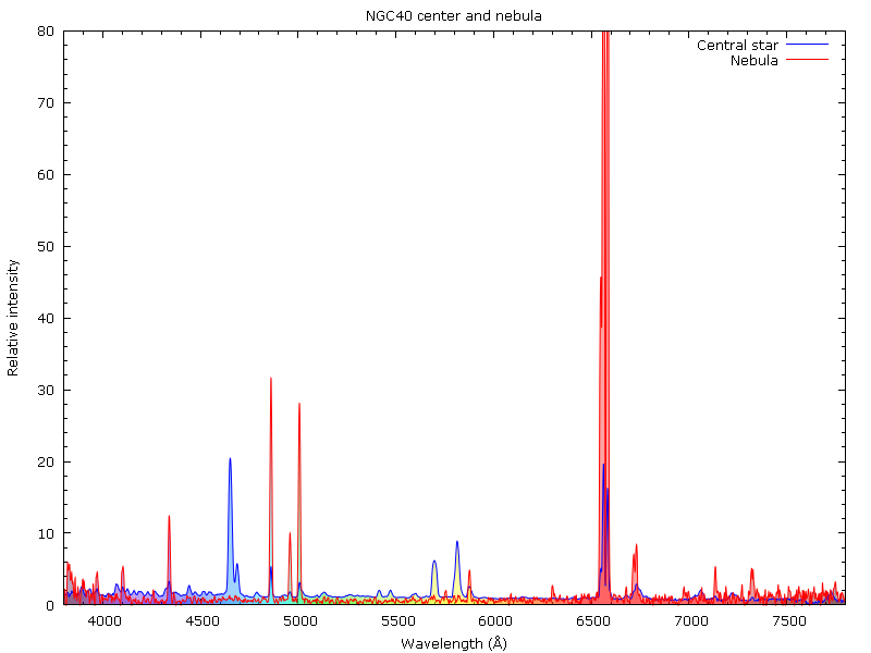

En superposant les deux spectres la différence est claire :
Il reste à identifier les différentes raies :b:

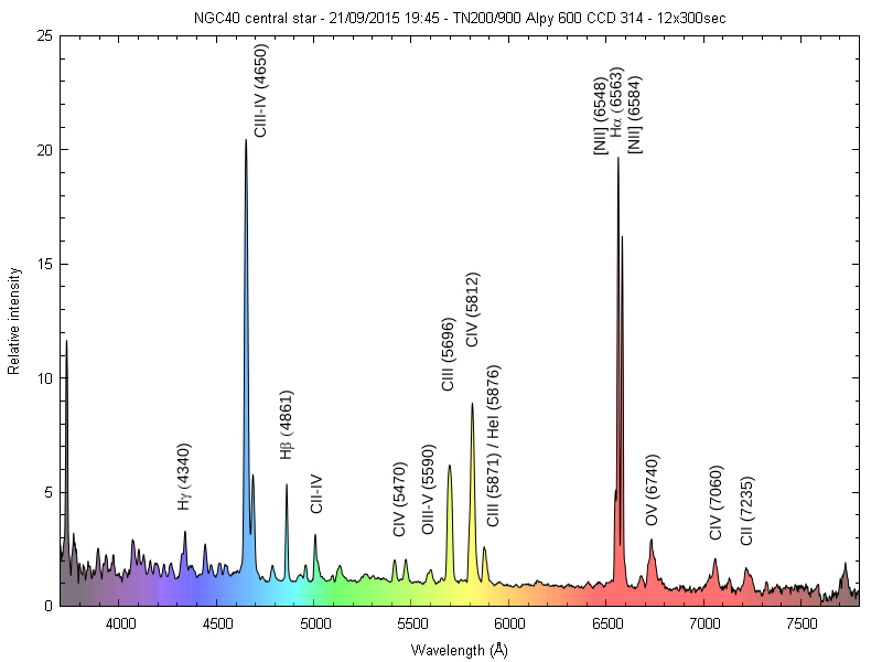

Une nouvelle planche du spectre avec quelques raies annotées. Le spectre de la Wolf-Rayet montre beaucoup de raies larges et mélangées correspondant au carbone. C'est attendu, c'est une WR de type WC8. Les raies nébulaire de l'hydrogène proviennent de la nébuleuse.
On peut facilement imaginer que l'étoile a expulsé ses couches d'H puis expose son coeur hyper chaud de C. La lumière intense excite la nébuleuse environnante (raies en émission nébulaire). La largeur des raies de la WR sont le signe d'un vent stellaire violent.

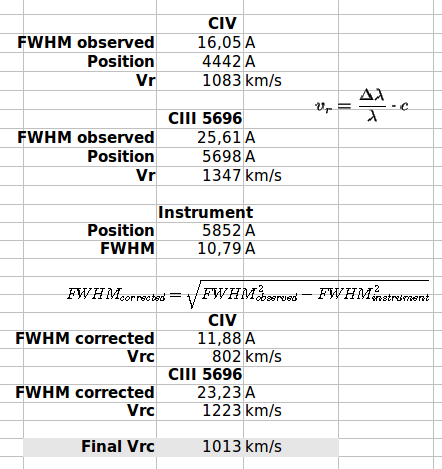

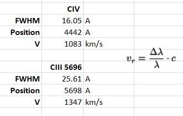

On peut encore faire parler ce spectre. La largeur (FWHM) des raies permet de calculer la vitesse du vent stellaire (expansion de l’atmosphère stellaire). En regardant deux raies qui je pense ne sont pas des raies superposées ou mélangées, j'obtiens :
Dans ce papier ftp://ftp.astro.physik.uni-potsdam.de/pub/wrhamann/wcl-cpn.pdf le vent de la WR de NGC40 est donné à 1000 km/s :b:

On m'a fait remarquer sur le forum des spectros qu'il faut soustraire la résolution de l'instrument à la mesure de FWHM, et que les différentes raies peuvent se former dans des zones différentes du vent stellaire possédant des vitesses réellement différentes ..
Bon sang mais c'est bieng sur !
En prenant en compte la largeur de raie due à l'instrument (basé sur une raie de la lampe de calibration) on obtient :
