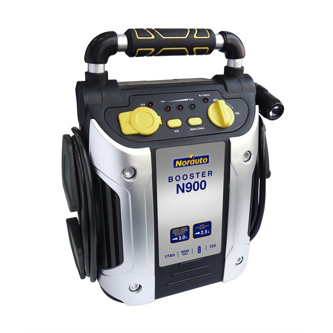

- 1 tu te branche en 12v sur booster ou batterie car ça bouffe les piles a une vitesse d'enfer.

pour l alimentation en 12 v n'importe quel alim 12 v fonctionne ? (j'ai rien de tout ca et pour le moment je peux me racorder sur secteur vu que je test depuis ma chambre). booster c'est quoi ? ^^
Modifié par Ygnir
Booster
Sinon pour une alim secteur 12V 2A voir 5A pour etre tranquille si tu a d'autres accessoires par la suite , et attention a la polarité.
