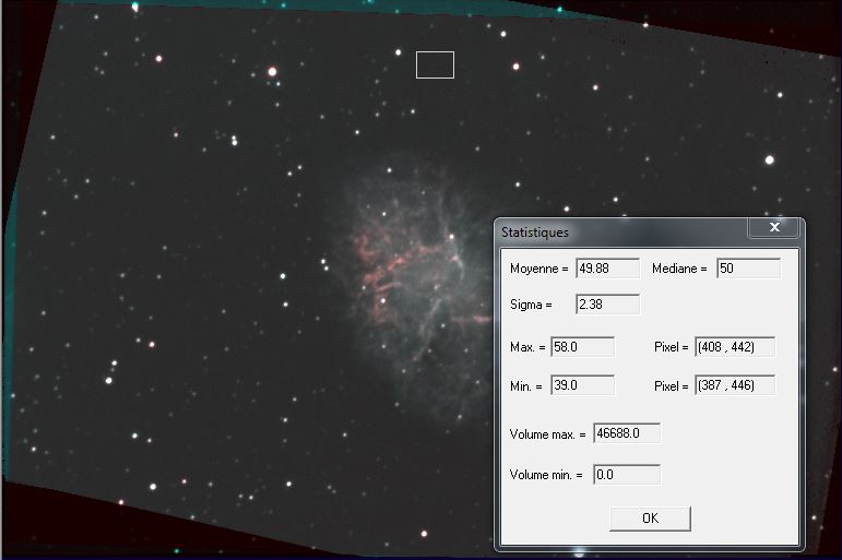

En ce qui concerne la MAP, deux choses: le fwhm final est de l'ordre de 4,5", ce qui ne m'étonne guère vu les conditions d'acquisition. Je descends rarement en-dessous de 3" ici, j'ai eu exceptionnellement 2,4", pas longtemps. De plus, j'ai agrandi l'image x1,5 (le KAF400 est petit, 768x512).
En ce qui concerne le bruit, je suis surtout limité par le bruit de lecture. Au final j'ai 2.38ADU soit 5e- environ sur le FDP sur l'image prétraitée. On voit en outre que j'ai perdu mon cadrage initial avec toutes ces séances différentes...

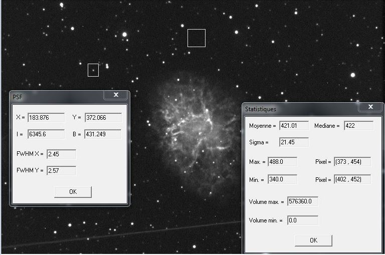

Effectivement, 2.4 ADU est faible.
Tu es sur quelle valeur avec une pose unitaire de 10 mn ?

Sur la meilleure image unitaire (prétraitée offset+noir) de 20mn ci-dessous (échantillonnage 1.45"/p), je suis à 21.4ADU de bruit, 12.5ADU de caméra donc 8.9ADU de bruit du FDC. Sur 10 mn, ça ferait 6.3ADU de bruit de FDC (pour -20°C).
