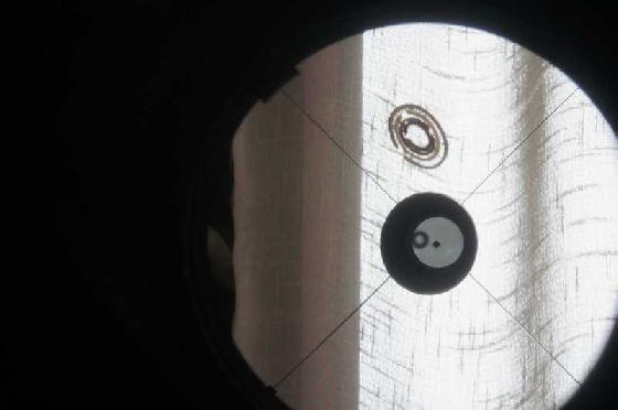

Feuille de polystyrène ? Où ça ???:o21002-1458822820.jpg
Voila une photo au travers de l'oeilleton de collimation.
Modifié par Moonmachine
Voila une photo au travers de l'oeillet de collimation.
Je ne suis pas certain que l'on parle de la même chose :rolleyes: Entre les 2 plateaux circulaires horizontaux de ton rocker, certains fabricants intercalent une fine feuille de polystyrène pour protéger l'encodeur. Et certains pensent que ça faisait parti de l'emballage et qu'il fallait le retirer. Mais je ne sais pas comment est conçu ton rocker.
Pour ta collimation, oui, ça se ballade un peu. Ton secondaire est légèrement ovale, rien de méchant à régler. Par contre il faut réaligner le centre de ton secondaire avec le primaire. En l'état actuel, en visuel, ce n'est pas dramatique. Mais c'est vrai qu'un petit réglage lui ferait du bien ;)
Ben oui j'aimerais bien que tout soit en règle ! Alors le fais je ou ne le fais je pas ?

Salut Moonmachine,
Ne touche pas à la collimation même si cela demande un réglage.
Par contre amuse toi à vérifier celle-ci sur une étoile, cela marche bien et si tu arrive à voir les anneaux de diffraction, analyse comment elles se comportent.
Cela t'en dira long sur l'état de ton télescope comme par exemple les défauts du miroir ou s'il est trop bridé.
