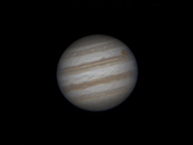

Ce matin très tôt, vers 1h (ou était-ce hier soir?), j'ai pris Jupiter en SER. Et j'obtiens une moitié de GTR! ;)
Je profite de ce post pour poser deux questions. La première concerne le RVB. Je fais les acquisitions avec PlxCapture, je stacke avec AS!2, je RVB avec Iris et je finis les avec Registax6. La PLA-Mx est n&b. Et bien mes images sont en couleur :?: en sortie de AS!2, toutes en niveaux de gris mais sur 3 couches. Alors pour faire la couleur, je dois prélever une des trois couches de chaque image RVB, c'est un peu fastidieux, je suis sûr qu'il y a plus simple mais je n'ai pas trouvé. (J'ai bien coché TIFF dans AS!2)

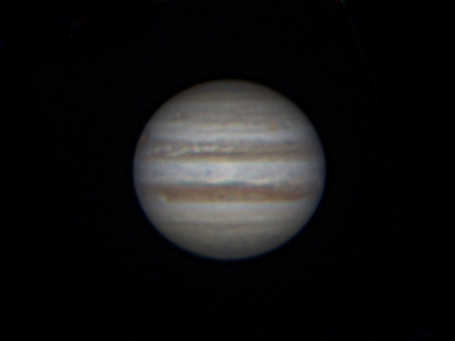

Autre problème : quand je fais une petite animation du lever et coucher de la GTR (j'ai triché, c'est pas le même jour :rolleyes: ) virtualdub me fait des artéfacts. Comment régler le problème? En revanche, si la deuxième image est floue, c'est qu'elle a 2mn sur chaque couche et je n'ai pas encore joué avec winjupos ;)
