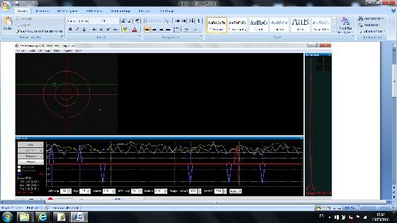

Suite à la modif Rowan sur l'HEQ5 , j'ai voulu faire un test...
Avant une EP , une petite courbe d'autoguidage et là surprise !
Des pics réguliers sur une courbe trop plate pour etre réelle.
On dirait que phd2 rattrape par moment seulement.
J'ai mis les paramètres habituels (meme en changeant pas de variation de courbe)
Je guide au chercheur (SSAG) 150/750 sur HEQ5
Je ne vois pas le rapport courroies / courbe PHD2
c'est bien une étoile ou pixel chaud qui a été pris en compte ? tu as "nettoyé" avec une bibliothèque de darks ? Ta calibration a réussi ?
Merci Zorokan
La calibration s'est bien passée...
Donc l'étoile choisie n'était pas un pixel chaud (a droite de l'écran , on voit la FWMH de l'étoile)
Je n'ai pas utilisé de dark à ce moment là.
J'ai refais 3 fois la calibration mais sur la meme étoile (j'aurai du changer certainement)
En tout cas , ça ne ressemble pas à une courbe de guidage déjà utilisée...
