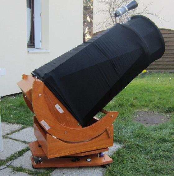

Venant de la monture équato pilotée par pc, je me suis habitué au goto...
Désormais avec un dob sur table équato, je suis un peu perdu et la recherche de cibles est une vraie galère. A ce jour, je ne prends pas de plaisir à chercher.
Du coup, je cherche un système d'aide au pointage efficace, a prix raisonnable et facile a mettre en place pour cette config. (je suis pas inquiet pour adapter le truc a mon matos.
La première des choses serait peut-être un vrai chercheur confortable ou un quick finder.
A ma connaissance, il existe l'intelliscope, l'argo navis et le skycommander.
Sky commander à 650 euros???!!! argo navis a peu près pareil et intelliscope qui ne court pas les rues...
En existe t-il d'autres?
Existe t-il des solutions mises au point par des bricoleurs a moindre coût?
J'aimerais faire le tour des solutions avant de me lancer. (même si j'ai mis une annonce recherche dans les PA)
Merci
Pour situer les choses, c'est pour équiper ça:
