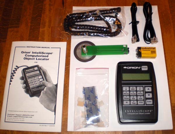

Pas si simple que ça de trouver ce kit a la vente, j'ai regardé sur plusieurs boutiques en ligne sans résultat, par contre, j'ai trouvé chez TS le kit pour monture équatoriale SVP mais pas de trace du modèle pour dob ;)
Une image du kit pour dobson tirée de ce site : http://www.orion-xt10.com/assemble-altitude-bearing.html

J ai trouve le manuel. Ça donne une bonne idée des possibilités de l engin.
http://www.company7.com/library/orion/IntelliScope_Control_RevB.pdf

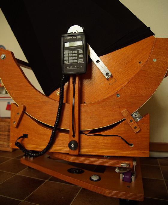

Un retour après l'adaptation d'un kit intelliscope sur mon bouzin:
Pose de la roue codeuse sur le plateau de la table eq:
Mise en place du codeur azimutal sous le rocker:
Le rocker en mode transport avec le bras de support du codeur d'altitude calé sur un flanc:
Le bras qui permet de bloquer en rotation la roue codeuse d'altitude:
Et enfin une vue d'ensemble de l'adaptation:
Je suis content car ça ne complique pas l'installation sur le terrain. Juste a dévisser le bras en bois du flanc du rocker et à le revisser une fois la roue codeuse bloquée.
Maintenant, j'attends d'avoir un ciel clément pour tester tout ça et surtout découvrir comment fonctionne l'intelliscope sur monture équato...

Le fil avec tous les détails techniques concernant l'ensemble DOB + table equato: http://www.webastro.net/forum/showthread.php?t=135272&page=9

Salut Benjamin :)
Sinon, je vois que l'adaptation c'est bien passée :p
J'avais écrit un article dans Astronomie Magazine sur l'Intelliscope, c'est un système que je connais très bien, pense aux compétences des gars du club ;):rolleyes:
Pour l'initialisation de base ce qui est très important :
1. mettre la base du rocker à niveau sur un sol plan
2. mettre le tube à la verticale, là aussi avec un niveau.
3. vérifier que base du rocker + tube soient tout deux à niveau
4. une fois le tout à niveau, bloquer la verticalité du tube sur une butée (réglable) dans le rocker.
Tes photos ne laissent pas apparaître cette butée et c'est très important !
Modifié par Astro_007
