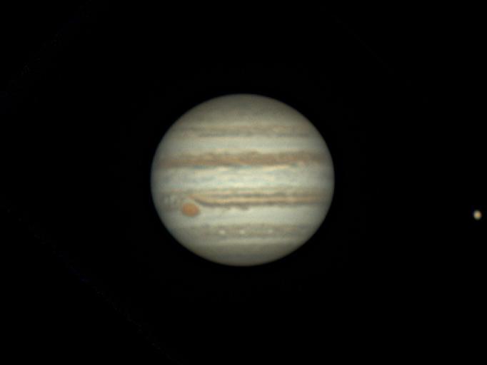

Enfin un week end dégagé, je sors la machine à remonter le temps dans le jardin et les galères commencent. Le collimateur laser déconne il semble y avoir un faut contact sur l'interrupteur; le point est super faible, je change les piles pareil. Bref je ne suis pas sur de la collimation mais au cheschire ça semble pas mal. Une fois pret la batterie gel de la plateforme a plat :mad:
Je me bricole une alim avec le booster de la voiture et c'est reparti.
Depuis ma première récente image je suis au point sur la MAP. J'utilise un masque de Bahtinov sur les satellites avec la caméra avec le gain poussé c'est plus net de ce coté j'ai progressé.
En visuel ce soir la je pouvait regarder à 250 fois mais après l'image est pâteuse. Je n'ai jamais réussi à collimater sur un étoile Airy reste un mystère pour moi. Peu être le miroir est pourri ça reste un dob chinoix.
Bref je sais pas si je collimate correctement ou si le miroir est bof ou encore si il y avait trop de turbulence pour faire mieux.
Quand je vois ce qu'a sortit le même soir à quelques kilomètres de chez moi wilexpel j'ai de gros doutes.
Bon voila quand même ce que ça donne pour un 400 mm sur plateforme équatoriale avec une 224MC échantillonnée à 0.1" arc/pixel 8 ms gain 300 avec filtre UV/IR cut.

Elle est pas mal du tout cette Jupiter. :)
Mais y'a des fois comme ça où on galère sur toutes les étapes ... Et pis la turbu qui fini de te déprimer !
Mais faut pas lâcher, s'acharner permet de se faire la main sur le matos, et de chopper les moments de calme atmosphérique. ;)
Un jour, une nuit plutôt, tu l'auras ! :be:

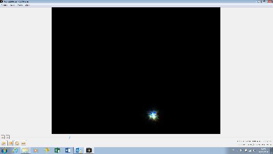

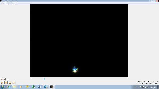

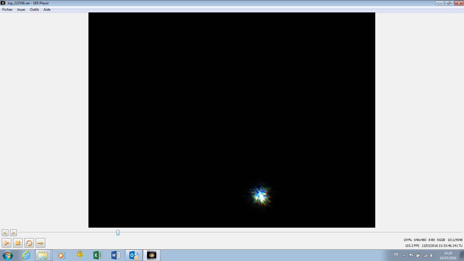

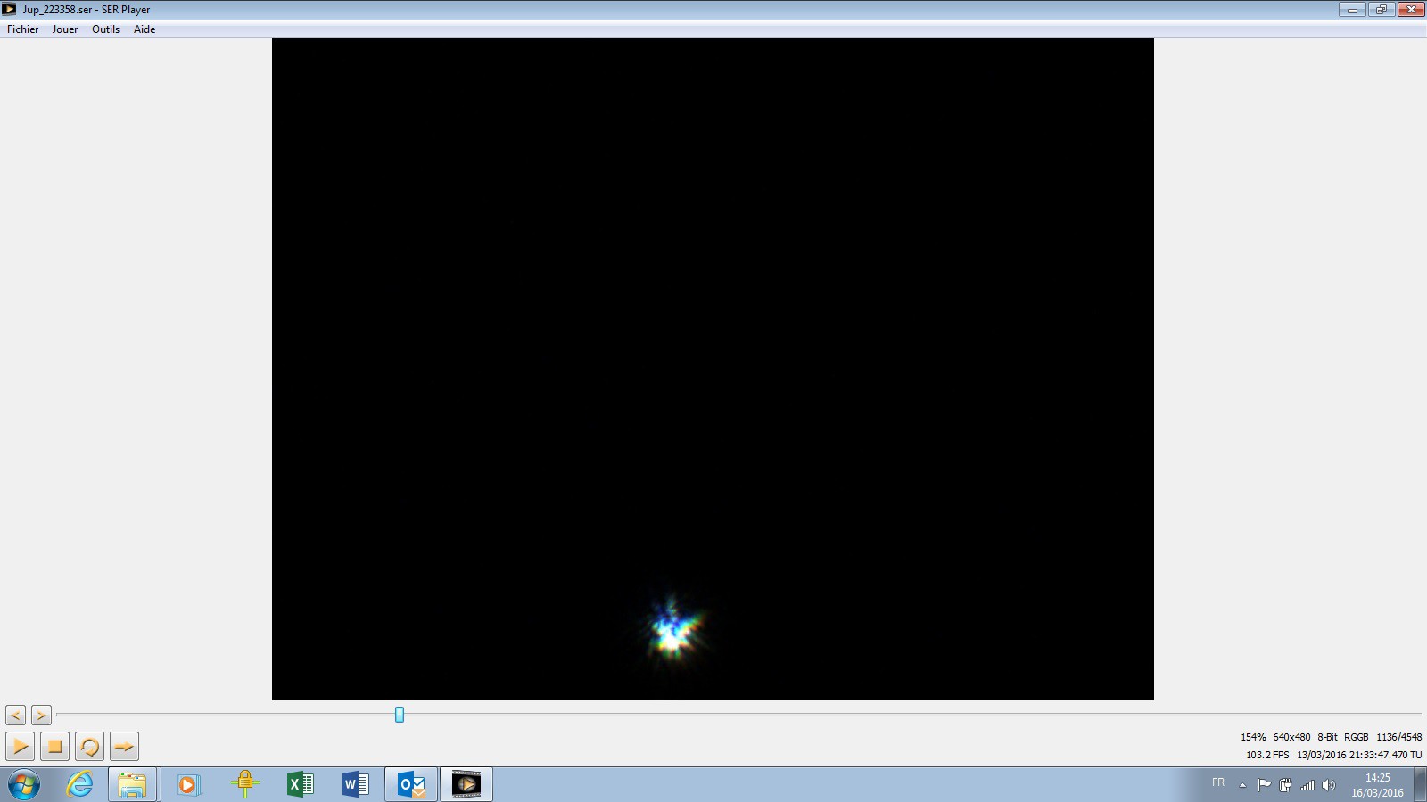

Voila 2 images d'une étoile brillante assez haute vers 50° a quelques minutes de l’acquisition. Elle sont brutes et extraite d'une vidéo à 100 fps avec un échantillonnage de 0.11" arc / pixel. Je trouve que l'étalement est enorme ( en moyenne 50 pixel soit 5 " d'arc et je n'ai trouvé aucune image avec un semblant de figure d'Airy. Que peut t'on en interpréter ?
C'est surexposé, c'est pour ça. Il faut que tu baisse sévèrement le gain, pour ce genre de prise de vue il faut bosser avec l'histogramme. Et si tu as un filtre rouge qui traîne c'est mieux, pour diminuer la turbulence et éviter la dispersion des couleurs...
Oui en gros, le truc si tu veux c'est que sur une étoile le réglage est difficile car les pixels les plus brillants sont sur une surface minuscule (le disque central) et que du coup ça varie sec en fonction de la turbu. A l'acquisition c'est pas mal d'être sous-exposé, c'est pas grave parce que l'image finale ne sera que peu ou pas traitée donc on n'a pas besoin d'un rapport signal bruit énorme :)

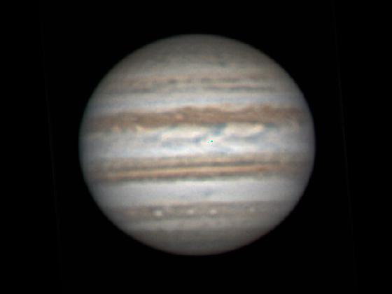

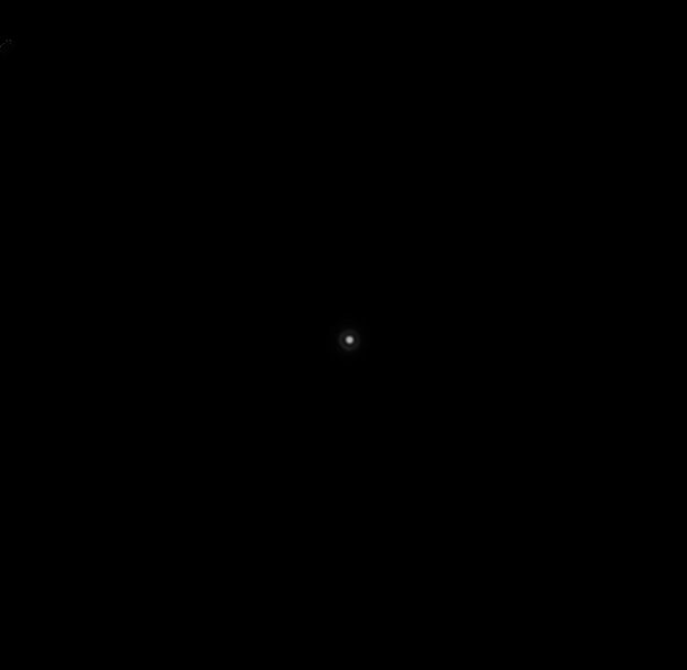

Salut à tous, je montre une figure d'airy que j'ai fait dernièrement, c'est un empilage de 100 images sous AS2 fait avec le montage planétaire, je n'ai pas gardé la vidéo...(RAF sur le filtre rouge et powermate 5X) Je fais ce test sur le terrain après une collim au cheschire tranquille chez moi et en général je ne touche à rien...j’évite le laser comme la peste !
Jean-Christophe

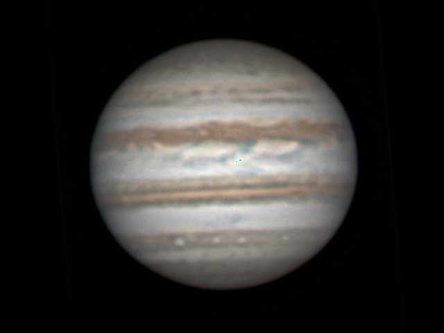

Jean-Christophe
Ah oui excellent, je n'ai jamais obtenu une image aussi propre, c'est pour cela que je fais la collimation en visuel !
