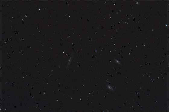

Alors voilà je me lance :confused:
Je vous présente ma toute première réalisée sur le triplet du lion. :beer:
J'ai rapidement rencontré plusieurs problèmes avec le cadrage et la mise au point en mode liveview:
-Ne voyant rien sur l'ordi j'ai été obligé de prendre des photos de 20s pour avoir une idée des réglages. Du coup la mise au point est un peu au pif. Pour le cadrage j'ai laissé au moins pire étant perdu avec les déplacements de la monture...
Est-ce qu'il faut monter en Iso (j'étais à 1600) ou est ce qu'il y un truc à faire pour voir en direct l'image et faire ses réglages?
Pour les Flat là aussi je suis pas sûr de mon coup. Je les ai fait avec une feuille blanche et la frontale. Pose de 2s, l'histogramme est un peu au dessus du milieu.
Pour les reste j'ai suivi les tutos du Wapedia sur Iris et Photoshop pour débutant. J'en profite pour remercier au passage leurs auteurs :)
Cette première était l'occasion de découvrir le matériel que j'utilise pour la première fois donc n'hésitez pas à commenter. Tout les conseils et critiques sont les bienvenus!
SW80ED, AZ-EQ6, EOS1100D
Brut: 29*90s
Dark 11, Offset 11, Flat 7
salut
beaux premier essai
tu devrais prendre un masque de Bhatinov pour faire la map c'est efficace
si non tu devrais pausé plus longtemps dans les 300 seconde sa serais bien
si tu a de quoi autoguidé sa le fera bien
peut être essayer a 800 iso pour le canon 1100D
cela semble être les bon iso pour cette appareille
faut aussi plus de dark plus de flat et plus d'offset
nico

bon début ;)
après ça manque de lumière, mais 90 sec c'est un peu court surtout avec 29 poses.
augmenter le temps de pose ? oui à essayer si ton suivi le permet mais sans guidage cela risque d'être limite quand même.
reste à augmenter le nombre de poses.
fait un teste
par exemple une prise de 125 sec
en suite tu stretch l'histo pour vois si les étoile n'ont pas filé
si tu ne vois rien qui file tu fait des teste jusque a connaitre la limite

C'est un très bon début. La cible choisie n'est pas la plus facile pour débuter, mais le résultat est très honorable vu le temps total de pose. Pour la mise au point, le plus précis est la fabrication d'un masque de Bahtinov dans une couverture en plastique assez dur (pas trop) de classeur d'écolier. Tu fais la mise au point au live view (x10) sur une étoile assez brillante proche de ta cible. Pour les cibles à photographier, un excellent livre.

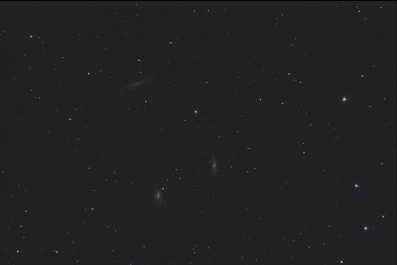

Bon le resultat est pas formidable...
J'ai augmenter les temps de poses à 150s au lieu de 90
J'ai fait 39 poses au lieu de 29
15 dark/flat/offset
A gauche la nouvelle, à droite la précédante
J'ai moins de détails et les étoiles semblent plus empatées:
-C'est du à une mauvaise map?
-Le ciel paraissait dégagé mais plus lumineux et avec "peu d'étoiles", est-ce qu'un voile nuageux peu créer de la diffusion?
N'ayant pas d'expérience en la matière je dirais que le suivi semble toujours correct
Le point positif c'est le suivi, pour le reste il me faudra plus de pratique et sûrement plus d'application dans la map.
Je vais essayer de me trouver une autre cible plus lumineuse et peut être plus accessible pour moi:)
salut arnaud.
Comme tu dis le point positif c'est le suivi.
En effet la MAP est pas top.Mais c'est pas forcement simple sur un APN.Peut être essayer le masque de batinov comme le dit Latrade24.
Mais bon çà ce sont des aléas.
Question: concernant l'addition des poses.Quel mode as tu utilisé?moyenne?médiane? etc etc...

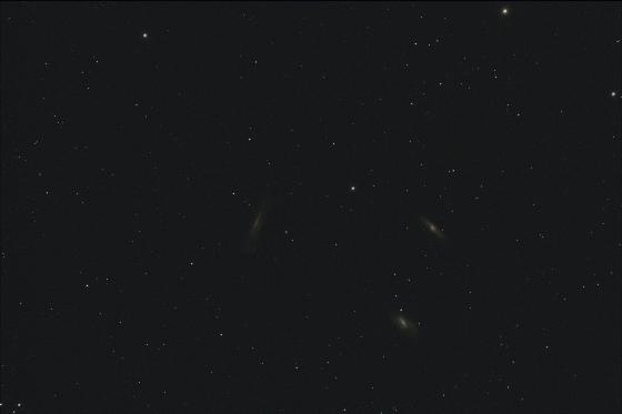

J'ai retraité les images en utilisant kappa sigma clipping. Il y a une amélioration sur la première série que j'avais fait mais pas vraiment sur la seconde, :confused:

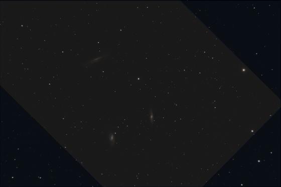

J'ai également aligné et empilé les photos des 2 séances mais j'ai l'impression que la 2ème série enlève de la qualité à l'image finale. On voit d'ailleurs la différence de ciel entre les 2 nuits.
Pour comparer je vous mets les 2:
29*90s
29*90s+39*150s
salut
c'est quand même mieux sur la première série ainsi retraité.
On gagne sur les couleur je trouve, plus neutre.

franchement c'est plutôt pas mal pour des poses de 90s. je pense que tu peux jouer avec les courbes pour faire monté un peu l'histogramme. regarde sur youtube tu as pas mal de tuto.
bien joué en tous cas c'est propre.
Il faut relativiser aussi.
Tu as posé 39x90 sec soit moins d'une heure cumulé...
Si on regarde certains poste il n'est pas rare d'arriver à 3, 4 ou même 5H de pose avec un APN.
Même en numérique il faut des temps relativement long.
