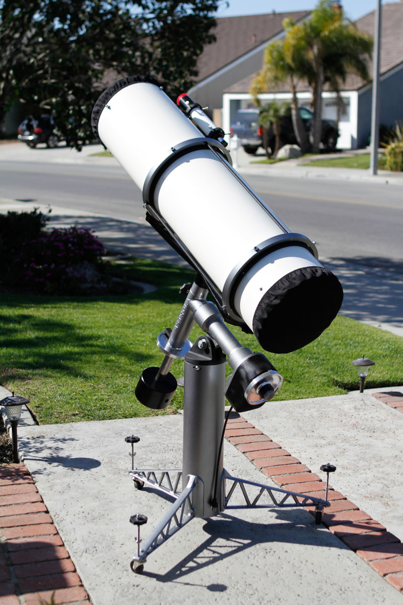

Les Cave Astrola 10 " (modèle C "standard") étaient vendus en F/5, F/6 et F/7.
Une photo de ce modèle :
Dans les années 1970/1980, les Astrola jouissaient d'une bonne réputation et aujourd'hui, ils sont recherchés par les "collectionneurs" d'instruments anciens.
Il est difficile sans tests optiques sérieux de savoir si son miroir actuel à f/5,5 est l'égal de celui d'origine.
