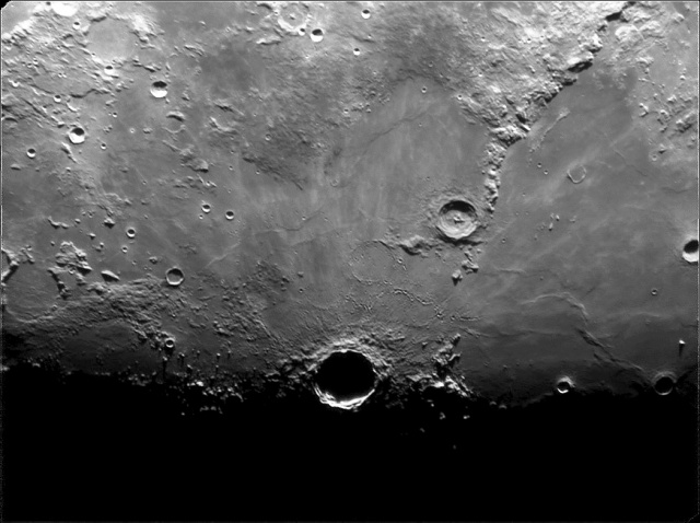

Par contre lorsque je positionne ma caméra directement au foyer, je ne vois qu'une petite partie de la lune (moins d' 1/4 de la surface).

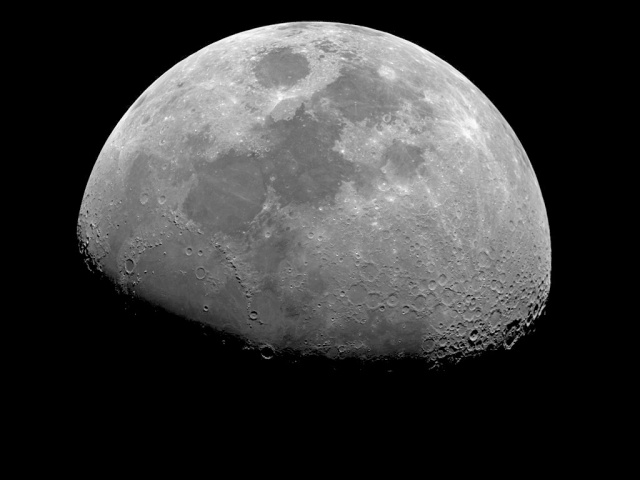

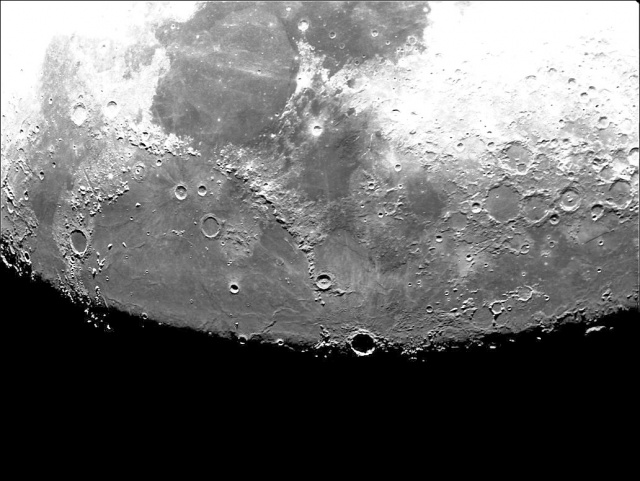

Salut
Je possède un réducteur x0.5 Antarès comme celui-ci et un soir j'avais fait un comparatif avec ma lulu 102/714 et ma caméra PLBC2
as-tu essayé, après remise à l'échelle de superposer les images?
c'est pour information car sur les étoiles, cela provoque une grosse coma
