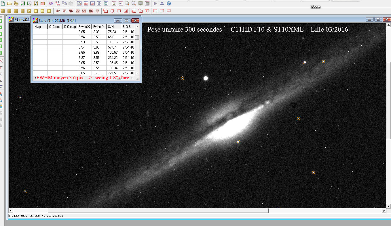

Ciel correct avec un seeing de 1.4 - 1.5" d'arc en pré image de 3 secondes et un seeing résultant sur longue pose de 1.7 à 1.8" d'arc. Les conditions étaient donc correctes pour la résolution et la détection en fond de ciel.

Qui peut me dire comment on déduit un seeing d'une FWMH ?
je me posai la même question a mon avis c'est un rapport avec l'échantillonnage .... multiplie la fwhm en pix par ton échantillonnage?
Modifié par carbune
