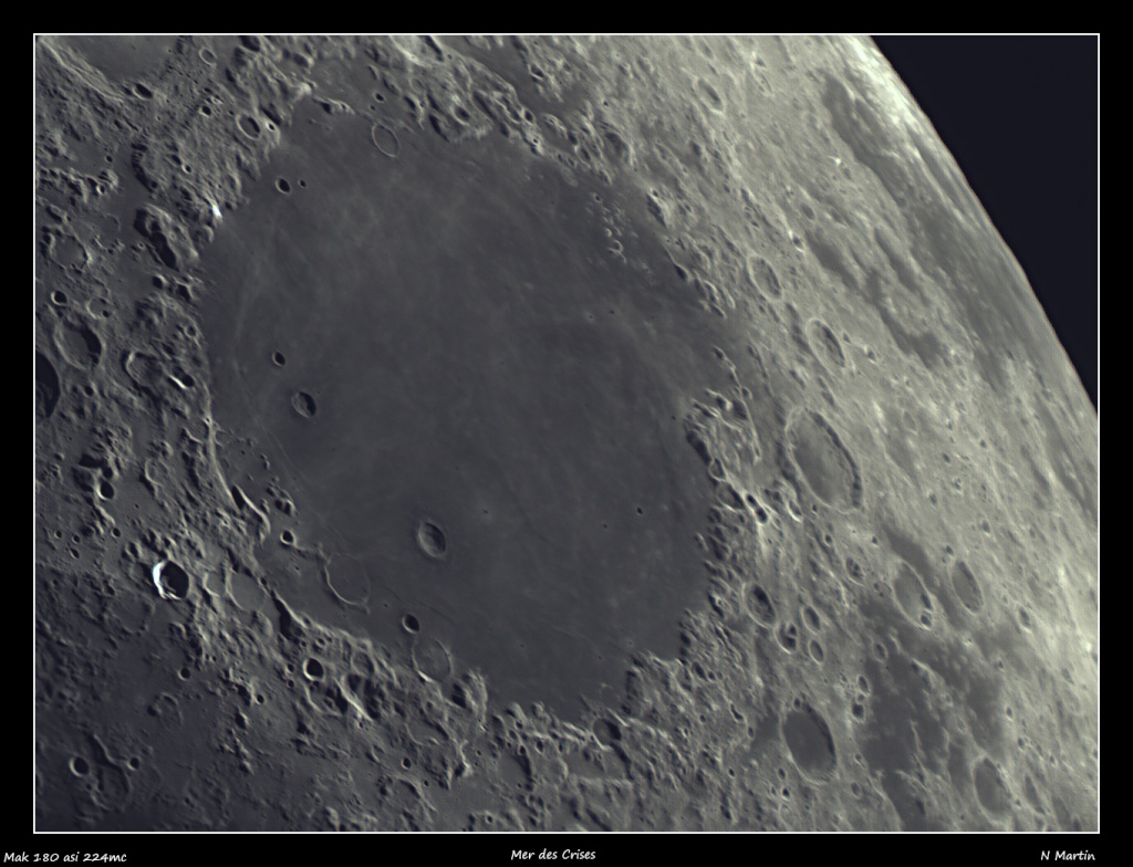

voila ma première image lunaire +- correcte :be:
faite au mak180 asi 224 mc
je crois que la map est pas top
voila le fichier capture

je voudrais savoir ce que je peux amélioré ,contrairement a ce que l'on pourrais croire imagé la lune c'est pas si simple
j'ai un peux du cramé désolé

mais le image lunaire Monsieur Gérard Therin c'est jamais cramé !!!!
mais comment
Je pense que l'histogramme est modifié en fonction des zones et rééquilibré lors du montage de la mosaïque !

Super, c'est bien plus que "+/- correct", toujours améliorable, mais super résultat (matos de qualité aussi, visiblement)

ok donc pour mes prochaine image de lune je diminue l’histogramme
je suppose que la sorte de flou viens de la turbulence

petite question pour toi Gérard comment fais tu pour avoir tes image en HD
j'aimerais obtenir un résultat similaire
on ma lancé un défis a mon club ,faire une mosaïque :b:
cela va être chaud patate
Ok... la "recette" pour obtenir des images proches du pouvoir séparateur de l'instrument utilisé : c'est simple... il ne faut absolument rien négliger car le résultat final dépendra toujours du maillon le plus faible !
En terme plus concret, cela implique une maîtrise totale de l'instrument (centrage et montage des optiques, mise en température, collimation (très) pointue, système grandissant de qualité (gare aux flexion), sur-échantillonnage adapté au diamètre utilisé, mise au point soignée... bref, il n'y a pas un point particulier ou une recette miracle à maîtriser mais bel et bien l'ensemble de la chaîne de prise de vue ;)
