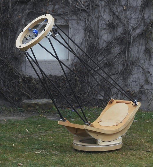

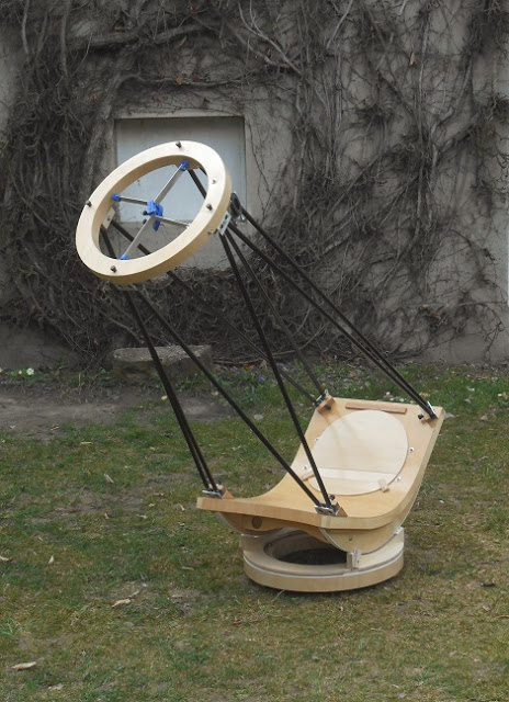

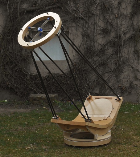

Superbe ! vu enfin les images. On est bien dans le concept que proposait Civeta : ne pas faire du mecanosoudé, mais de sortir des formes élégantes et fonctionnelles (l'un allant rarement sans l'autre).

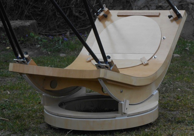

Un autre exemple de ce que l'on peut faire avec du composite contreplaqué fin et polystyrène extrudé:
Un 300 design "mid century", inspiré des designers des années 50 de l'autre siècle, Charles Eames, Charlotte Perriand, ou Prouvé...
"Less is more"
Il est très beau, mais pourquoi avoir vissé les cales anti-déraillement à l'extérieur? A l'intérieur elles auraient assuré la même fonction mais c'aurait été plus élégant. ;)
Vraiment intéressant la tournure que prend ta production, Pierre. Rétro et moderne à la fois, avec une maîtrise du bois parfaite.
Autant je n'étais pas séduit par tes dobson "DF" (je les trouvais cher et un peu prétentieux) autant les dernières créations sont à mon oeil d'un tout autre niveau, et justifient un prix "artisan". On entre d'avantage dans le registre d'une vraie création, avec un style beaucoup plus affirmé.

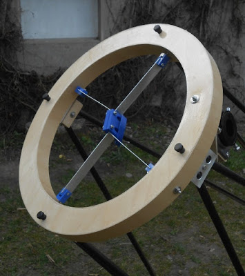

Je ne suis toujours pas fan des barillets en tubes alu toutefois, je trouve que ça fait quincaillerie!
En tout cas, Bravo, et hâte de voir la suite de la mutation de ta petite entreprise.

Les barillets en alu, c'est rigide et pas lourd. Mais la aussi, comme c'est à la demande, si on les veut en titane ou en carbone, Yes, I can!!
