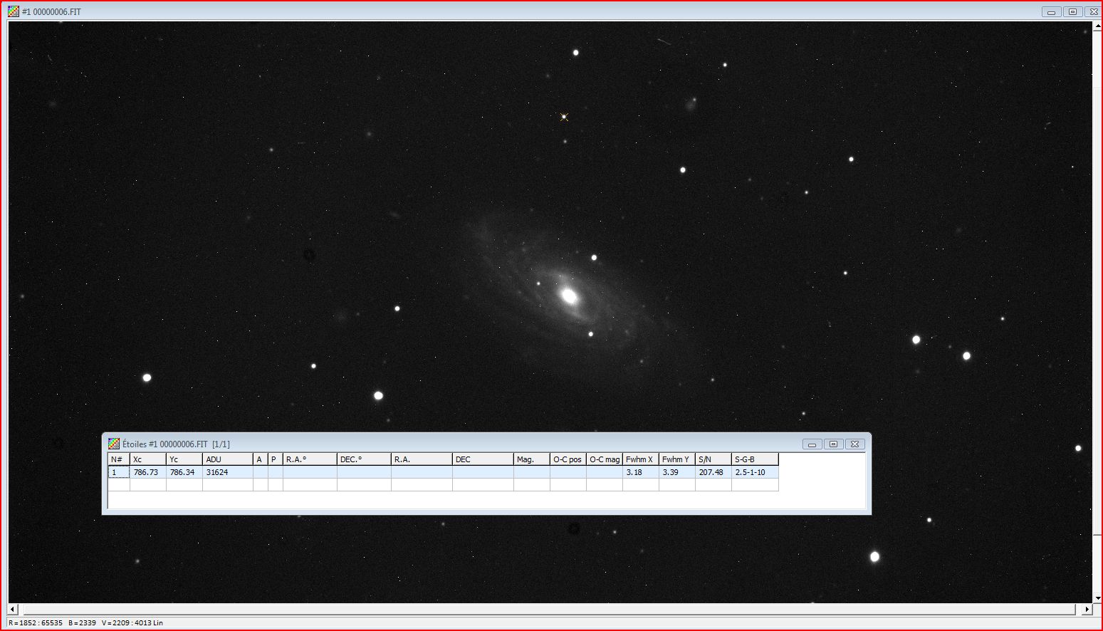

Une brute de 360sec à F10 :

Je n'ai pas encore traité mes images mais je vois que tu étais à 2,5 de FWHM. C'est une bonne valeur chez toi ?

Oui 2.5 est une très bonne moyenne chez moi, le plus bas que j’ai eu c’est une FWHM de 2.3
Mais mes images après traitement sont souvent aux alentours de 2.6
Sur pré images de 7sec je descends de +-0.2 /0.3 en dessous de ces valeurs.
L’EQ6 commence à se roder et mes valeurs on tendance à descendre :)
