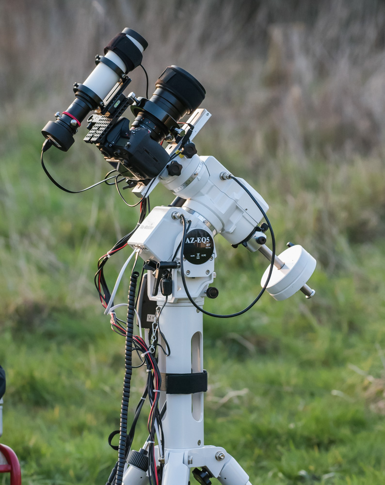

la StarAdventurer fait le job mais si l'APN+objo est lourd (c'est mon cas), alors c'est très limite.
Mon D810A en poses longues est plus à l'aise sur la AZ-EQ5gt
Mais c'est vrai que payer 900 à 1500€ une monture qui fera le job sans plus... l'AZ-EQ5 ne coute que 1200€ et tout est inclus (sauf VP)
