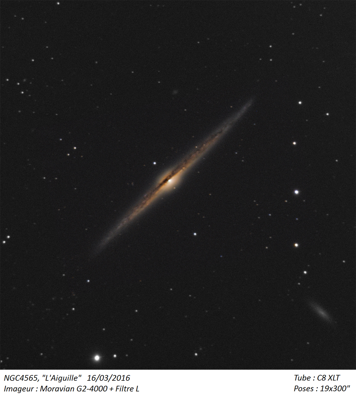

Je continue à progresser avec ma configuration, j'ai récemment tenter (ou retenter) l'aventure de la "longue" focale, on m'a un peu pousser à le faire (les responsables se reconnaitront). J'ai eu la chance d'avoir ici (en Normandie) plusieurs nuits claires de suite qui mon permis de mieux régler les vsf de la G11 (que j'ai pour la première fois démonté pour un léger nettoyage/regraissage). Enfin je commence à mieux dompter la bête. J'ai aussi refait la collimation du C8 qui était plus bonne.
Je remercie (encore une fois) Christian, docteur ès G11, pour ses précieux conseils :wub:.
Je vous refais pas le topo sur la cible car j'ai essayé de plagier Christian (voir son récent post), avec beaucoup moins de succès :be:
Petite photo de la config de cette nuit :
GetAttachment.jpg.jpg?dl=1
Je n'ai pas encore la bague pour visser la caméra sur le C8, ce qui m'a causer de la flexion au niveau du crayford (à confirmer, peut-être le shifting du miroir aussi)!!
La technique :
C8 + G2-4000 en bin2 + filtre L
Losmandy G11
Guidage par 80ed et PL1-M
Logiciels MaximDL, IRIS, PS (et SIPS car maxim a planté pour les DOF).
Le seeing était légèrement en dessous de 3" d'arc.
7 darks, 62 flats, et 111 offsets.
Voilà l'image (à 120%) que j'ai colorisé avec l'image de Christian (re re re merci ;) )
Aucune retouche sur le bruit, elle marche bien la Moravian.
ngc4565.jpg?dl=1

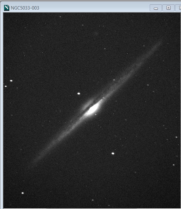

Une brute, où la flexion est bien visible :
BRUTE%20NGC4565.jpg?dl=1

Merci à vous la couleur apporte un plus indéniable !! Je vais ajouter la luminance sous peu, pour rendre à César ce qui est à César. Nota : J'ai besoin de filtre RVB...
Bonjour Virgile
C'est bien, tu as "laché" la lulu...
1er résultat encourageant, c'est un départ pour la grande aventure vers la résolution.
Pour faire de la galaxie avec une longue focale il faut t'affranchir des choses "casse pied" comme le guidage, la flexion... etc... Avec la G11 (ou avec une monture EQ6 comme celle de Christophe) tu dois obtenir quelque chose de mieux, sans allongement des étoiles qui gomme la résolution.
A mon sens c'est la 1ere étape : régler ton suivi. C'est une chose bien plus importante que les 62 darks ou 111 offsets (sans polémique, c'est un constat en voyant ton image, hein ;))
Suggestion : laisses tomber le bin2 qui revient à limiter la résolution spatiale par 2. Il faut faire "plus difficile", c'est la meilleure façon d'apprendre et d'évoluer. A mon sens commence à F6.3 en bin1 avec le C8, en réglant tes aléas de guidage. Quand tu maitriseras la chaine d'acquisition tu pourras tenter le F10 en bin1 avec des petits échantillonnages..:rolleyes:
Envisages à moyen terme l'achat d'un DO.
J'envisage le do en effet, mais les comptes sont à sec et je préfére acheter un bon directement (genre skytrack 2.5), l'autre inconvénients du DO c'est que mon dinosaure de Pl1-m sera peut être pas assez sensible...
En bref beaucoup d'achat à venir :
- DO skytrack
- G0 pour le guidage
- les raccords qui vont bien,
- Les filtres RVB (peut juste RB et vert synthetique ;) )
Un petit milliers d'euros et se sera bon...

Et rien que pour toi, voici une luminance avec le fdc "lissé" et un poil plus sombre :be:
ngc4565%20fondlisse.jpg?dl=1
