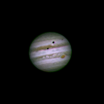

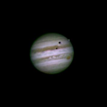

Hier soir il y'avait un double transit des lunes Ganymède et Io sur Jupiter. J'ai eu de la chance avec la météo qui été plutôt bonne.
Au total j'ai pris environ une quinzaine de vidéos. Je ne les ai pas encore toutes traitées.
Matériel utilisé:
Skywatcher 150/750 sur monture Neq3-2
Barlow x3
Webcam Logitech C270
Voici quelques images :

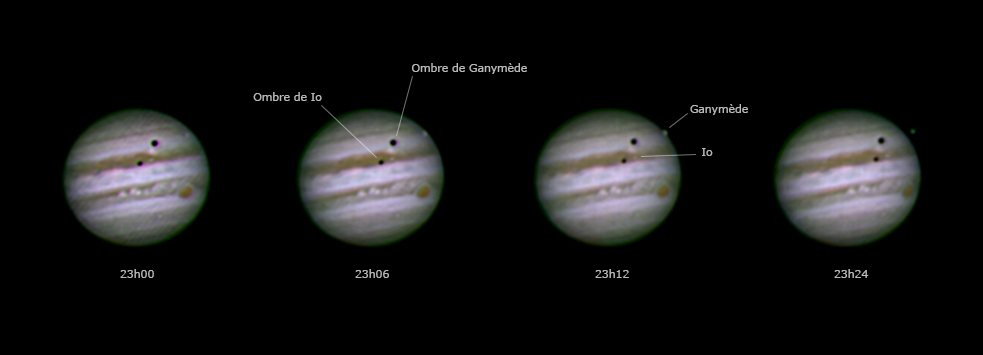

Une petite planche avec l'heure des captures :
Et une petite animation de 5 images en attendant que je traite les autres :
Bonne journée :)

Tu devrais passer un coup de HLVG car il y a un peu de vert dans ton image. ;)
Et peut-être recaler les couches car le rouge déborde à droite et en bas. En fait, c'est le vert qui est décalé. C'est surtout visible sur la première.
Après correction c'est bien plus net: http://www.webastro.net/upload/images/14867-1458220379.jpg
Modifié par OrionRider
Superbe, bravo!
Merci :)
J'en ai suivi une partie 'en direct', au Dob 200, un magnifique spectacle. :wub:
C'était magique et j'hésitais entre le suivre en direct ou en photo tellement c'était beau.
Et peut-être recaler les couches car le rouge déborde à droite et en bas. C'est surtout visible sur la première
J'ai pourtant utilisé la fonctionnalité 'Rgb Align' sous registax et il m'a affiché 0 :?: Donc pour lui c'est aligné mais pourtant c'est pas le cas. Est ce un bug?
Il parait qu'en dessous de 200mm on ne voit rien, tu démontre le contraire avec "un simple" SW150/750 et "une simple" NEQ3-2 !
Non, il faut aligner à l'oeil. Si tu as Photoshop c'est plus facile car tu peux passer d'une couche à l'autre et voir dans quel sens il faut corriger. Tu peux aussi corriger d'une fraction de pixel.

J'ai fait un test de recalage de ta première image :ça marche :rolleyes:
Il faut bien entourer la planète avec le cadre vert
Laurent
Merci Laurent pour ton test sur Registax. Donc je présume que j'ai pas bien entouré la planète et c'est pour ça que ça n'a pas marché.
Sinon j'ai suivi aussi les conseils de OrionRider et j'ai fais un coup de HLVG, et voici le résultat:
Plus de dominante verte :D
Belle planche! :)
Astuce: Dans PS quand tu changes les couleurs ou que tu fais un HLVG, il est préférable de procéder comme suit pour ne pas dégrader la luminance:
  1. Dupliquer le calque;
  2. passer le nouveau calque (celui du dessus) en mode 'couleur';
  3. effectuer les corrections de colorimétrie, saturation, HLVG, etc.;
  4. appliquer un filtre flou gaussien de 2 pixels sur le calque supérieur;
  5. aplatir l'image pour fusionner les calques.
De cette façon, tu ne perds rien en signal 'utile'.

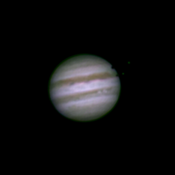

Enfin elle est prête mon animation. Elle est composée de 17 images issus de 17 vidéos.
Toute critique ou remarque sera la bienvenue pour d'éventuelles améliorations ;)
