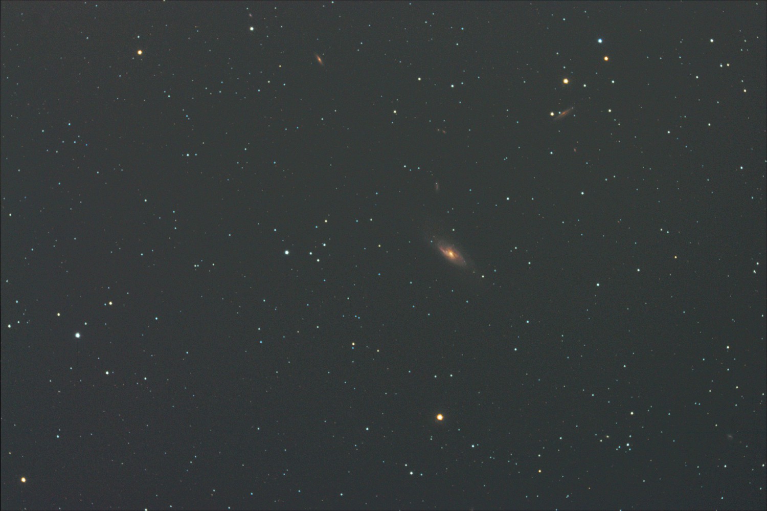

Deuxième test pour la 80ed hier soir.
Ma cible, M106.
J' ai effectué plusieurs essais en changeant le temps de pose, les iso pour voir ce qui passerai le mieux car la Lune était trop présente.
1er essai 5min à 800 iso: image brute quasiment blanche :(
2ème: 5min 400 iso: mieux mais encore clair.
3ème: 4min à 400 iso: la ça m' a l' air pas mal.
Donc je pars la dessus.
33 x 4 min à 400 iso.
8 darks, 10 flats et 25 offsets.
Désolé pour la vilaine trame en bas de l' image :confused:.
Régis.

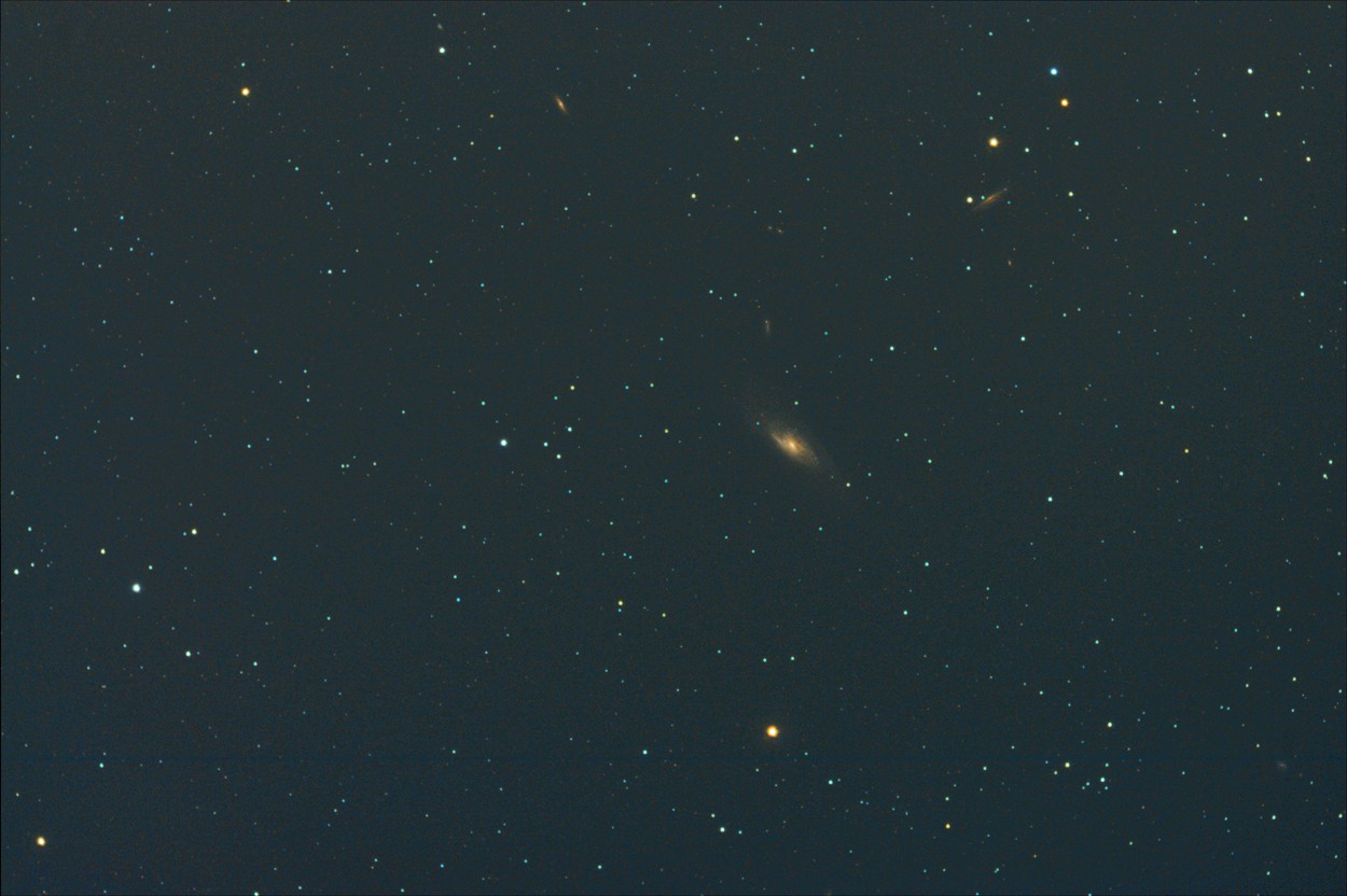

J'ai refait un petit traitement.
Je pense que le fond du ciel estmieux.
J' ai également poussé un peu plus sur les curseurs pour faire ressortir les couleurs.
Qu' en pensez vous?
Régis.
Bien mieux mais un petit objet avec un grand champ, faut pas s'attendre à un miracle. Le FDC un poil clair
ah oui c'est beaucoup mieux, mais effectivement le fdc est un poil trop clair, essaye de le ramener vers 30mini, ça devrait te donner un beau résultat ;)
  Regis83 a dit :
Oui, c' est sûr, j' ai remarqué :)
Faudra que je ressorte le 200 pour ces petits objets.
Merci pour ton commentaire.
@ raypulsif
Merci, je vais voir ce que je peux faire.
Régis.
