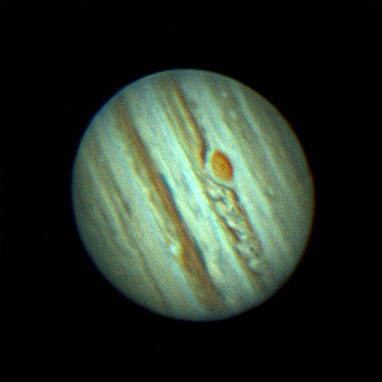

Enfin une nuit correcte, alors 1ère tentative avec ma nouvelle asi224mc.
En début de soirée, la GTR pointait le bout de son nez : je l'ai suivie jusqu'à la fin et mon PC a avalé plus de 100 Go de données.
Une belle brute :
A partir d'une acquisition avec Firecapture, 10000 frames de 7ms, gain 244 et gamma à 50 mon résultat final n'est pas du tout à la hauteur :
Je suis preneur de tout tuto : si une âme charitable pouvait m'aider :wub:
Bravo très jolie Jupiter : Ton image est trop verte, mais ce n'est pas très compliqué a modifier dans la balance de R6 !
Très belle acquisition. Régler le vert, et un traitement un peu moins dur (la brute est déjà tellement exceptionnelle qu'il y a très peu de choses à ajouter) et ton image sera parfaite :)
La brut est juste hallucinante !!
Reprends le traitement depuis le début,As2,R6 ,balance RGB,RGB align et ce devrait envoyer du gros lourd.
Manu
Je suis bien d'accord, le brute est au top, l'image est pourrie.
Améliorer la balance des blancs, d'accord, mais pour le traitement AS2 puis R6, j'ai bien compris que je m'y prends comme un manche, alors pourriez vous être plus précis ?
Un tuto par ex
Merci à tous

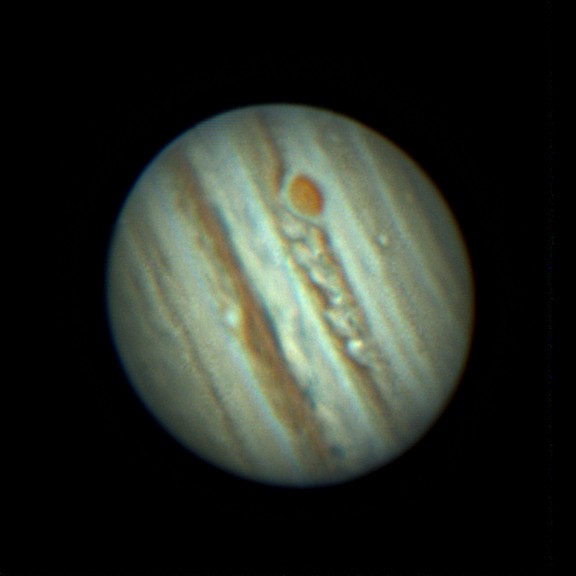

C'est la meilleure brute d'après AS2, sortie en Tiff, ajustement des niveaux et passage en jpeg sous Iris, c'est tout.
J'ai stacké 25% des images en multipoints puis ondelettes sous Iris : voici la sortie AS2 passée en jpeg :
Le fichier ser fait 1,5 Go, ça fait 6 heures de chargement avec mon Adsl (je l'ai envoyé à un pote par wetransfer).

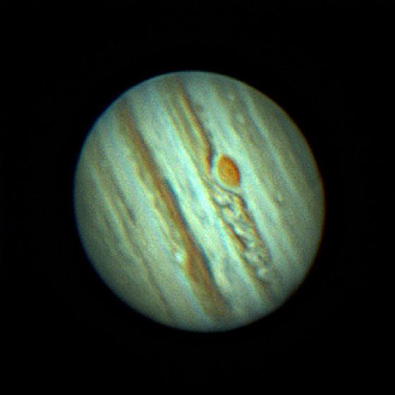

la brute est effectivement très prometteuse ! Le traitement final est trop fort avec des couleurs un peu trop saturées. Pour le gamma, je suis souvent autour de 60-70 avec l'ASI120MC sinon c'est peau d'oignon assuré.
Pas mieux que les collègues, avec une brute pareille ça devrait dépoter ! ;)

cette reprise est top
j'ai essayé plein de truc avec registax pas moyen de faire un truc
Merci Luc
Maintenant, c'est pas l'idéal de partir de mon image saturée, mais pas moyen d'afficher le .tif sorti d'as2

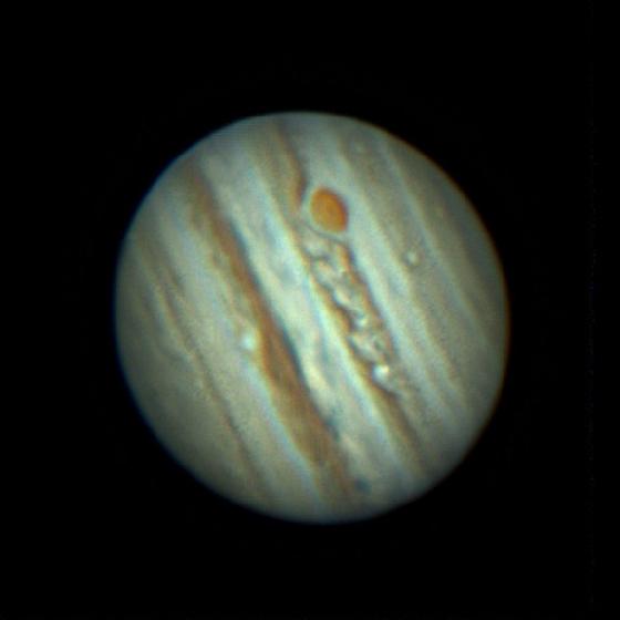

Maintenant, j'ai l'impression que la sortie que j'obtiens d'AS2 n'est pas bonne, plus lisse que la meilleure brute, mais moins détaillée : j'ai sûrement raté quelque-chose
non c'est normal
si tu a sa tu est dans le bon c'est normal quelle est plus lisse et moins définie
