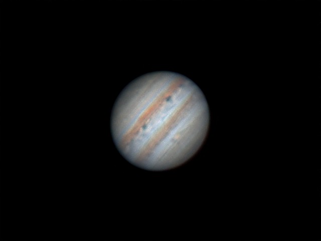

Une seconde Jupiter en RVB avec la barlow de 1.5x :
J'ai un peu de mal avec Jupiter et le résultat est pas terrible. La collimation doit être améliorée et la turbulence était un peu là quand même. La MAP n'est pas évidente non plus. Bref, du boulot quand même.

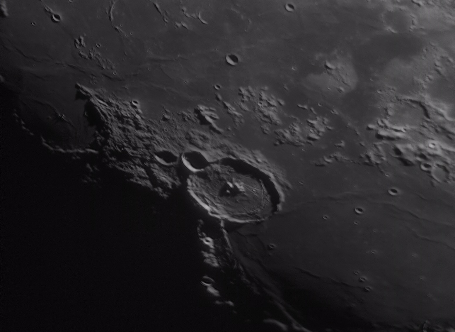

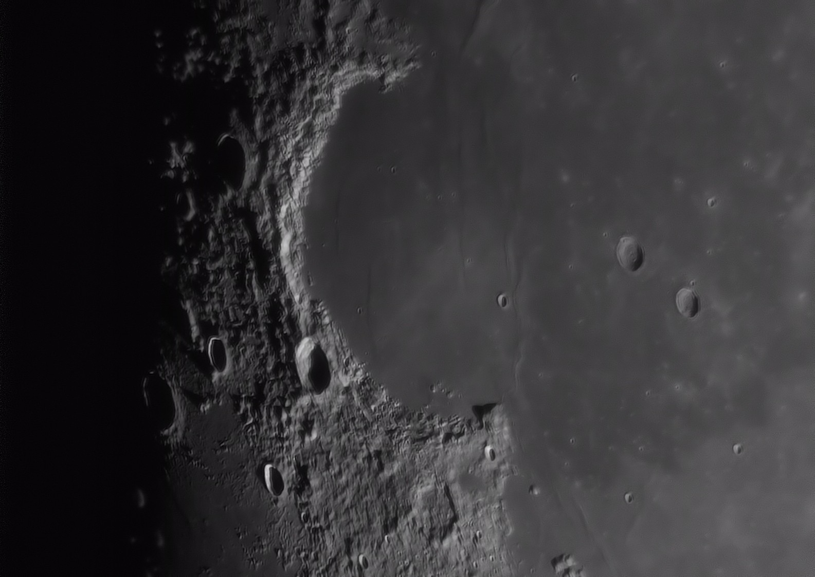

Sinus Iridum avec le filtre rouge et la barlow 1.5x :

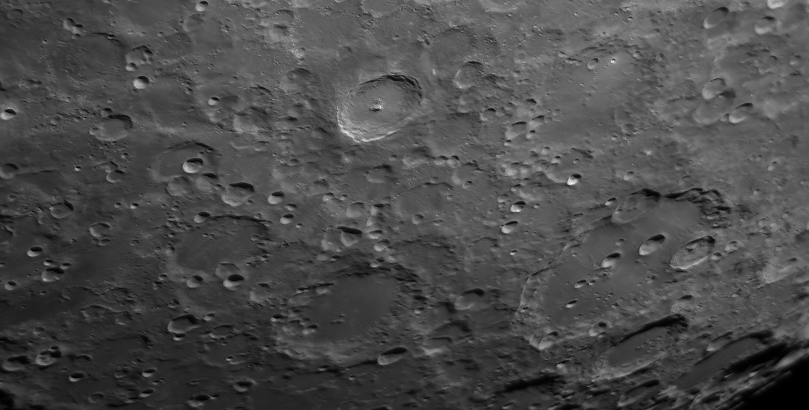

Ensuite, la région de Tycho avec plein de cratères stars autour (mosaique de 2 images et barlow 1.5x) :
C'est pas trop mal et la résolution est meilleure qu'au C6 mais il y a de la marge de progression quand même.

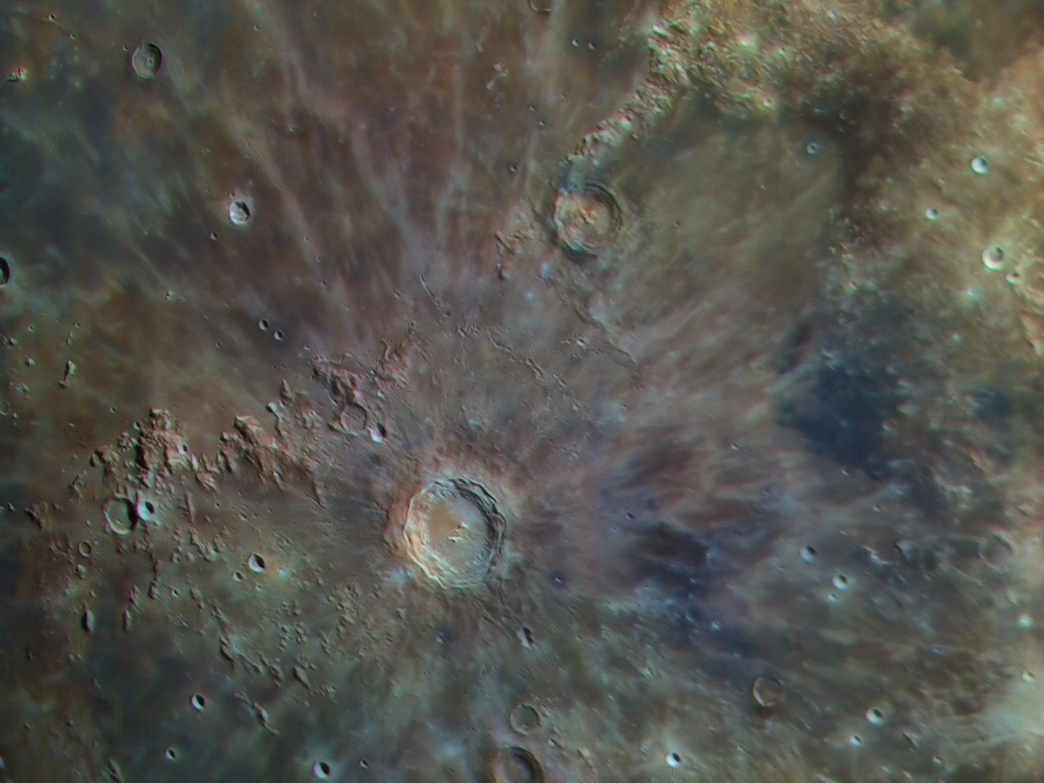

Sinon, un Copernic avec les couleurs accentuées pour voir les différences de composition des sols :

pour ta jupi en rvb tu est sur que ce n'est pas un flou de la rotation ?
peut être la passé les couche couleur dans winjupos pour les déroté
nico
Salut Nico,
je ne pense pas que la photo souffre de la rotation. J'ai un temps de capture assez court et un grossissement raisonnable.
La map est difficile est je ne connais pas encore assez bien le C9 pour sortir des bonnes photos, d'autant que le ciel est assez turbulent et il ne fait pas trop de cadeaux.

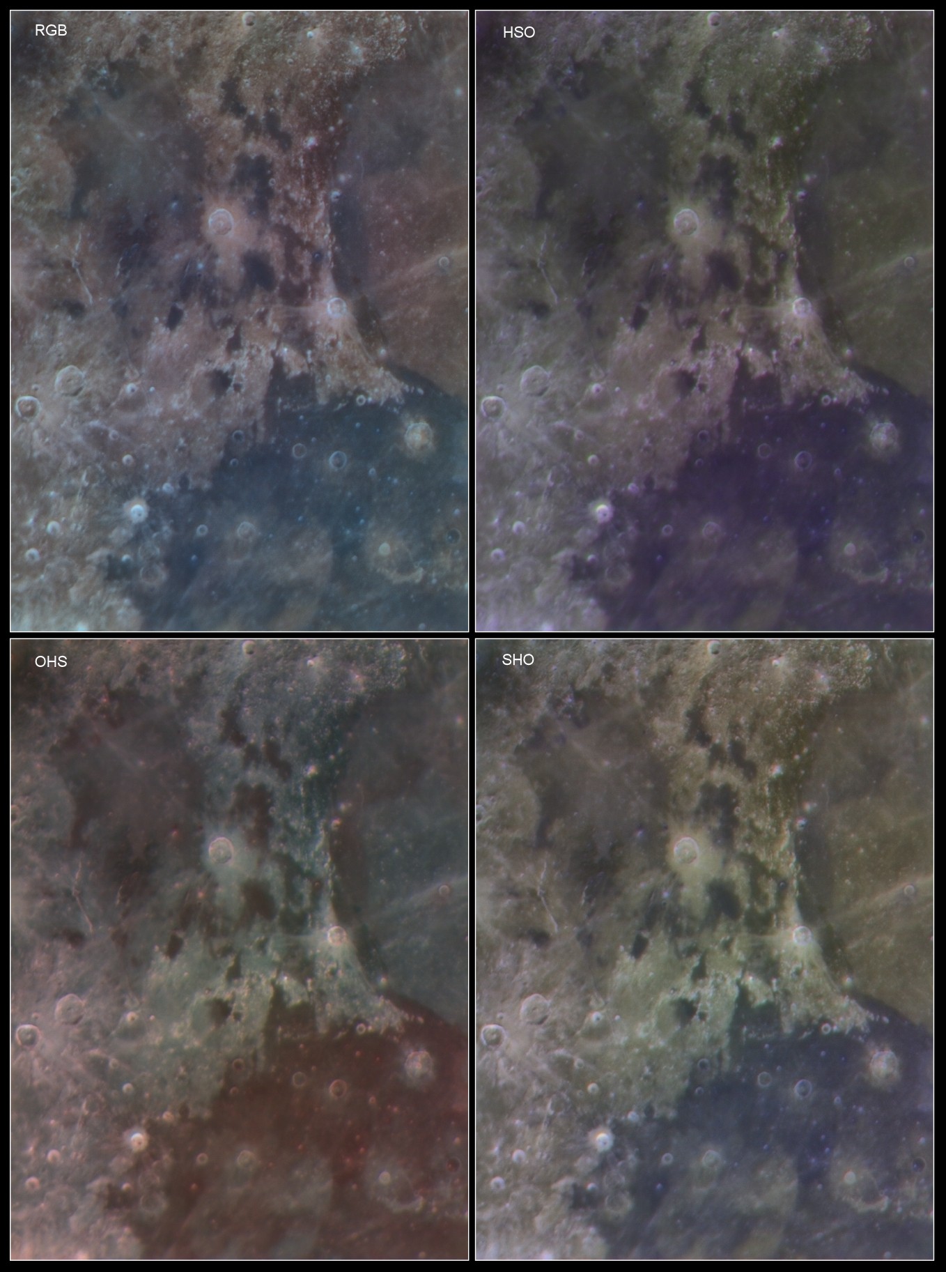

Un petit bout de Lune en multi spectral (RVB et combinaisons de Ha OIII et SII) pour voir les différentes réponses des sols en fonction des longueurs d'ondes.

La mise en station aussi est importante, on joue moins de la raquette durant la prise de l'avi si on fait une mise en station avec le chercheur polaire. Juste centrer la polaire au centre d'un oculaire n'est pas suffisant. Il y a de toutes façons une chaîne de choses à respecter sinon.....Ta dernière image de Tycho est nettement meilleure!

Pour la netteté, j'ai toujours du mal avec Jupiter car je trouve que je manque de contraste dans l'image mais j'ai toujours eu cette difficulté, même avec le C6 + camera couleur.
En N&B, je trouve l'exercice encore plus compliqué.
Un autre détail qui a son importance : mes yeux. Étant presbyte (en 1 seul mot) et mes lunettes n'étant plus adaptées, je galère comme un malade pour voir net l'écran du PC quand je fais mes acquisitions.
La prochaine fois, je vais vraiment m'appliquer pour la collimation et essayer d'identifier un éventuel défaut de l'optique mais je dirais d'après ce que j'ai vu que le C9 souffre de ma fainéantise chronique à peaufiner les réglages.
Alain
-> Masque de Bahtinov sur un satellite en poussant l'exposition.
Du SHO sur la Lune quelle idée !! En attendant tes images sont toujours aussi belle.
Merci Alain.
Les roches/sols absorbent plus ou moins les longueurs d'onde. Les filtres narrowband étant plus sélectifs que les RVB, ça peut aider à discriminer et déterminer des zones qui ont des signatures identiques donc potentiellement une pédologie similaire ou du moins plus similaire que lors de l'utilisation de filtres RVB qui sont beaucoup moins sélectifs.
Cela dit, je dis ça mais j'en sais rien. Je teste, j'essaie. Je rentabilise des filtres que j'ai pas payé.

Bon là Alain, on voit quand même tout de suite que ce n'est pas un cul de bouteille, bien au contraire. Voir la collimation c'est essentiel, après tu seras fixé !
La petite Juju est quand même bien piquée et tycho est pas mal du tout (tu as mis un filtre pour lisser le bruit ?)

Salut William, pour la 2ème version de Tycho, j'ai utilisé un filtre pour virer le bruit, mais peut être un peu trop.
