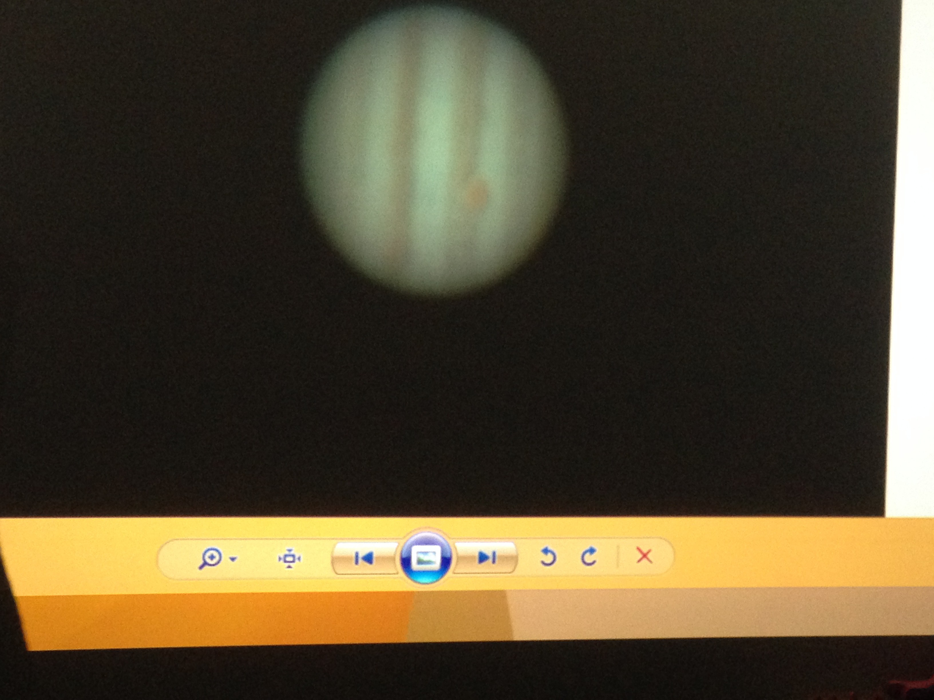

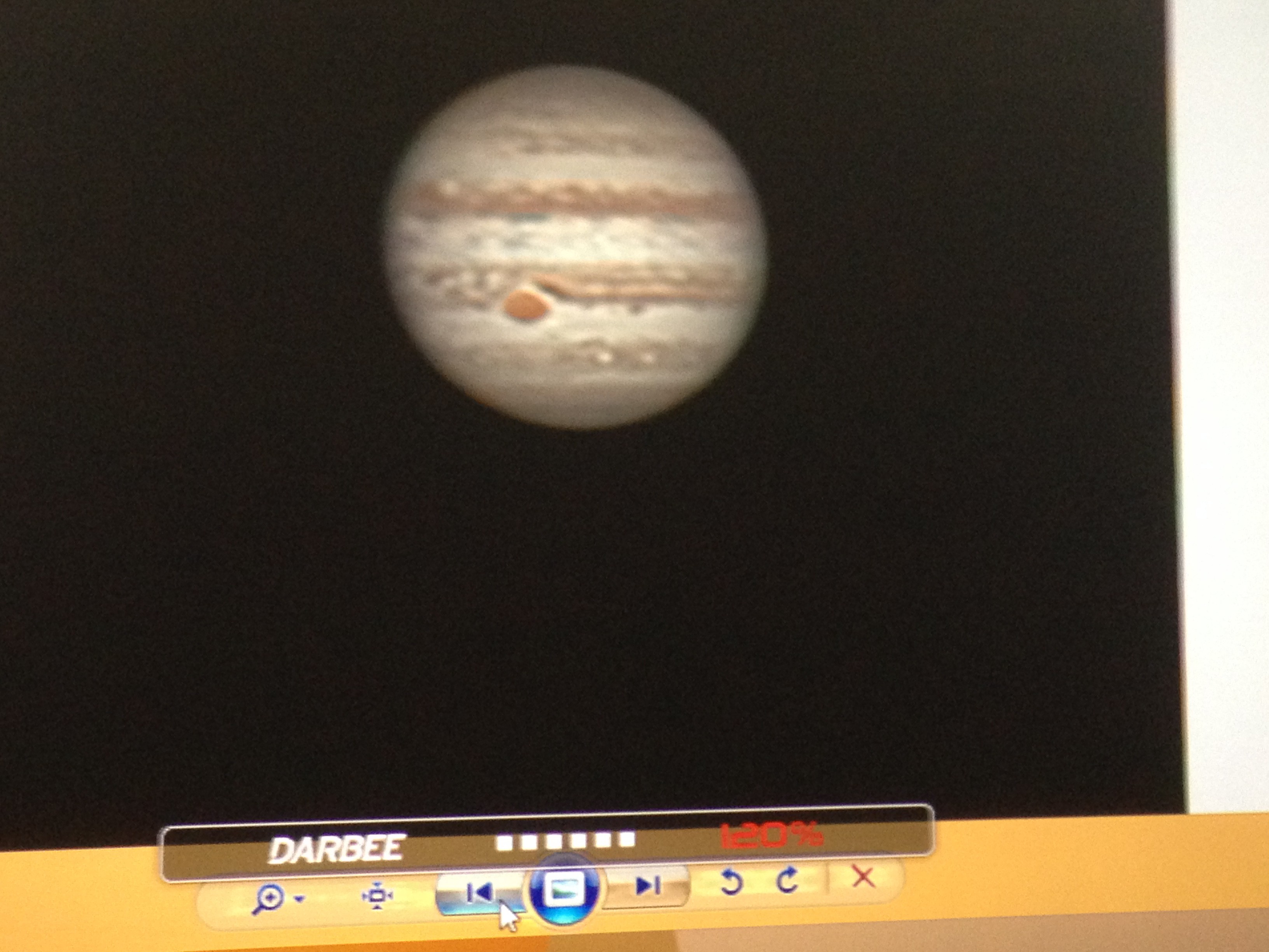

Image stackée sortant de AS sans traitement:

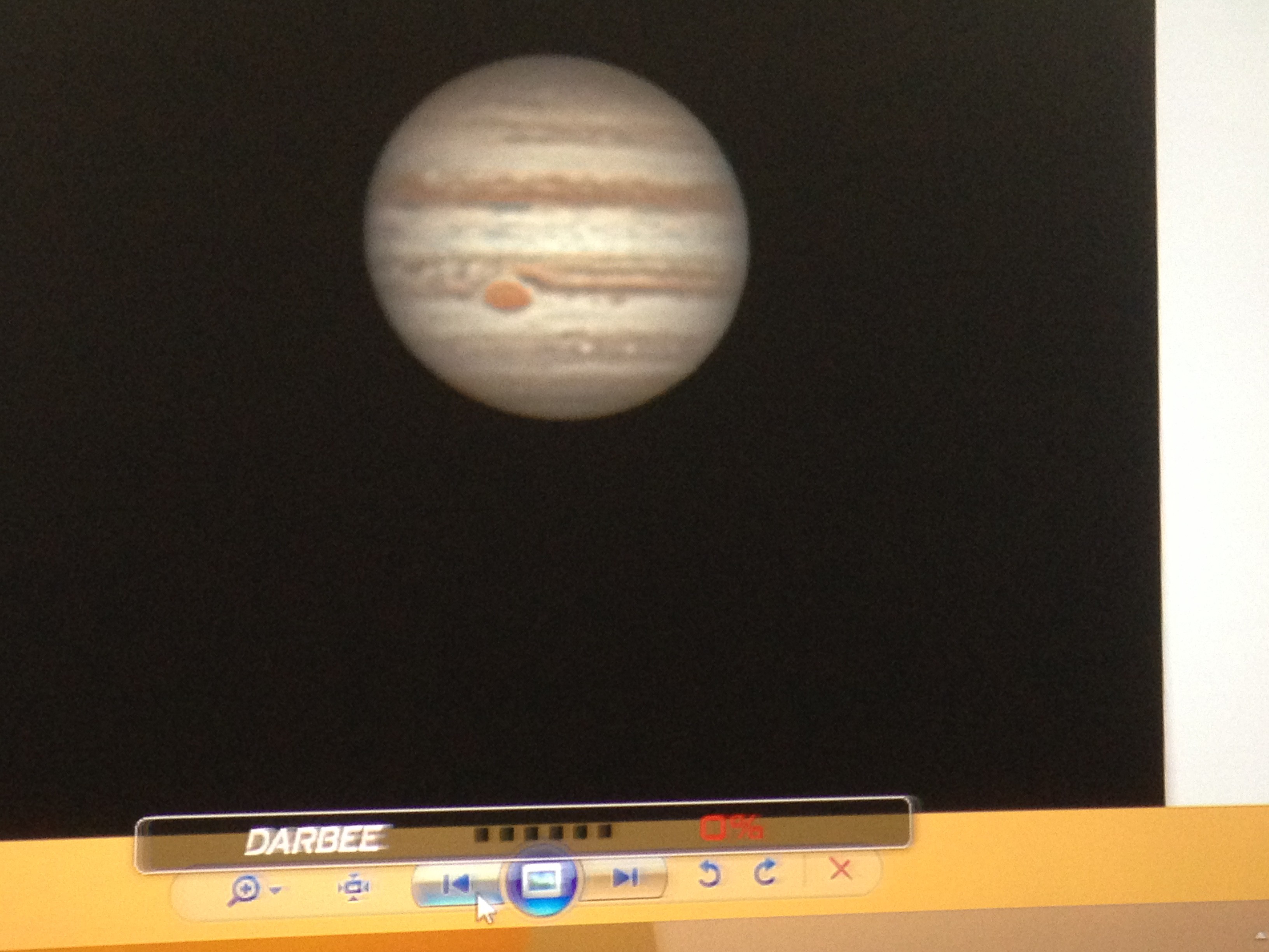

Image stackée sortant de AS avec traitement vidéo:

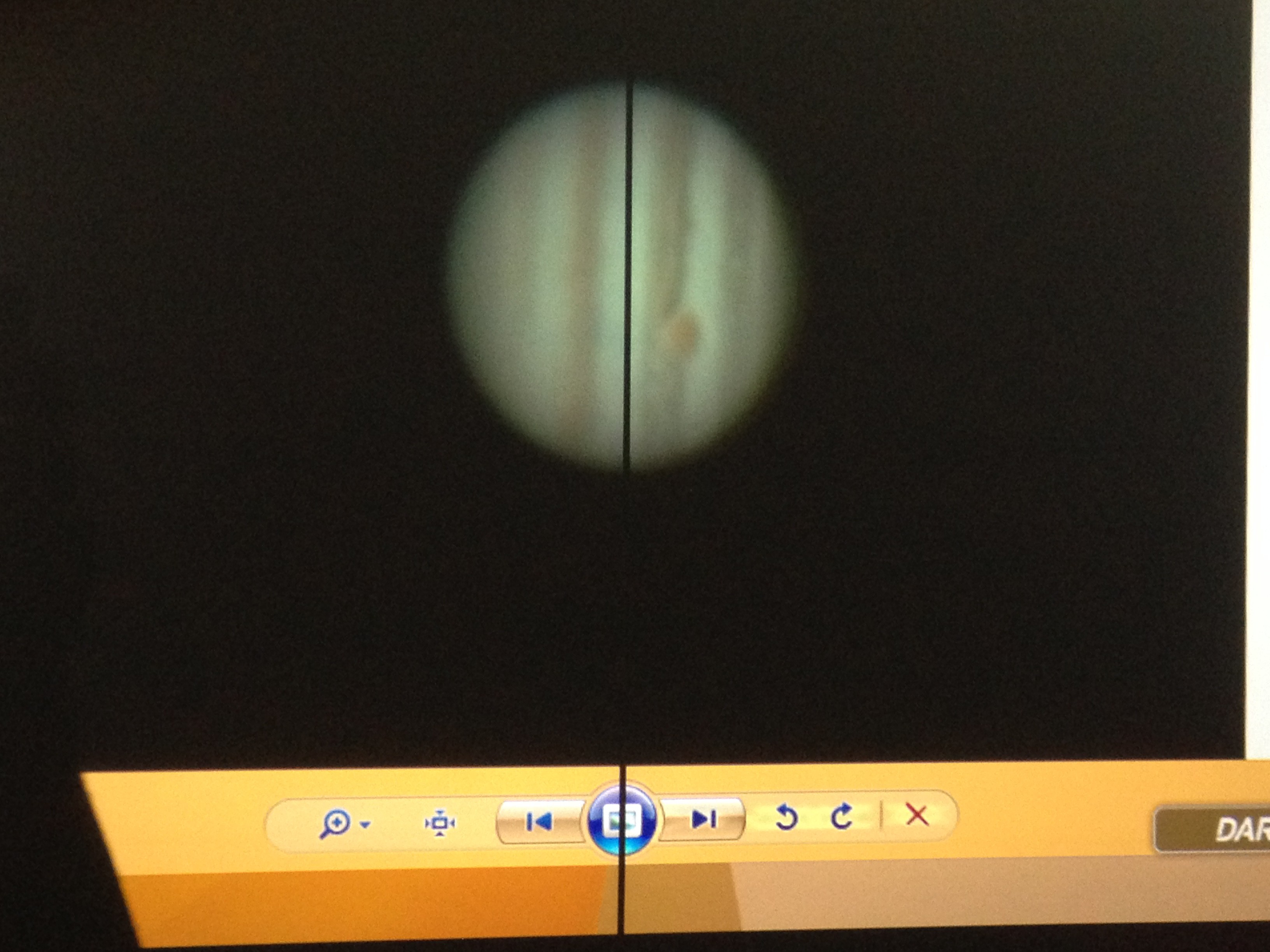

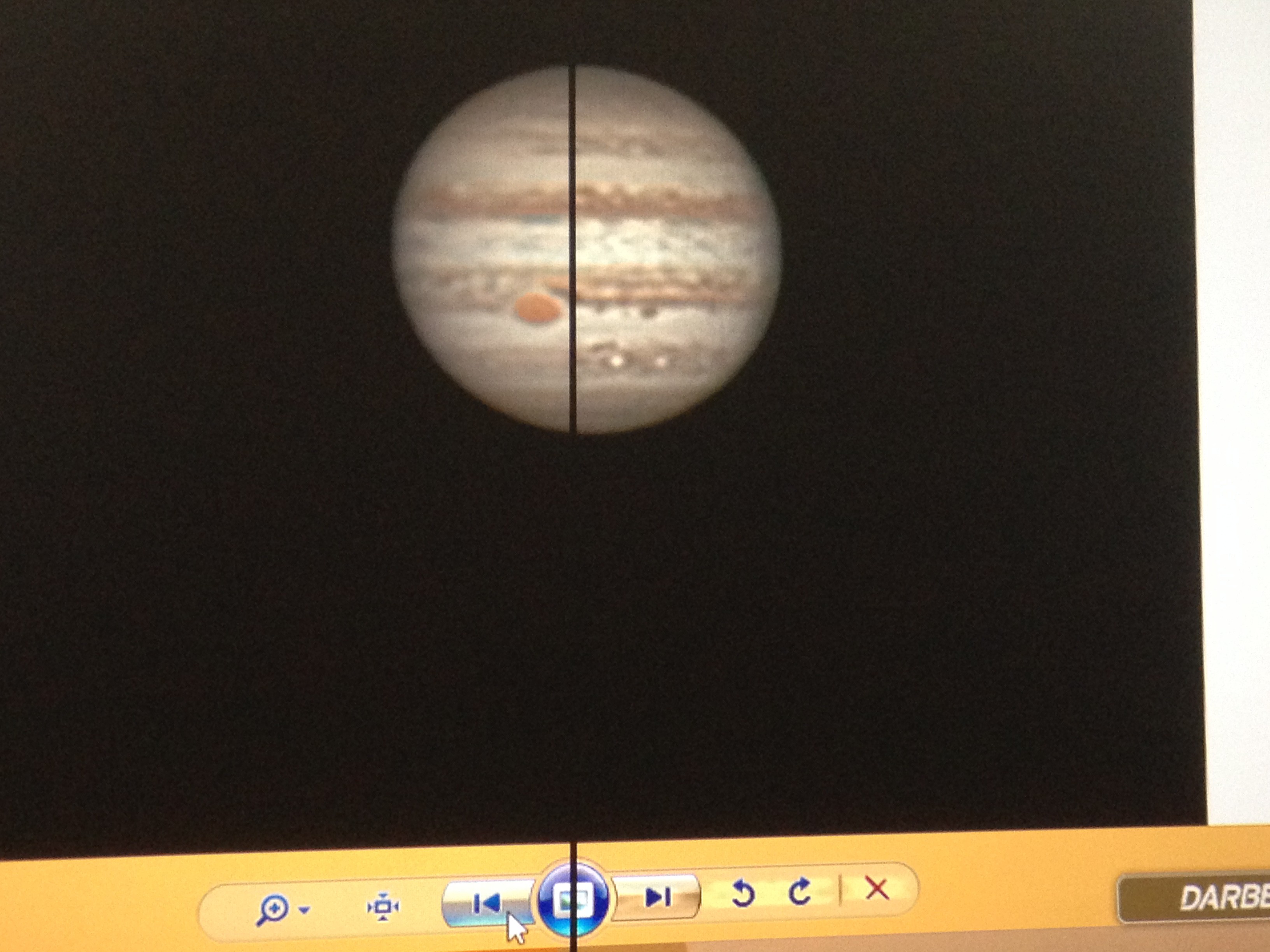

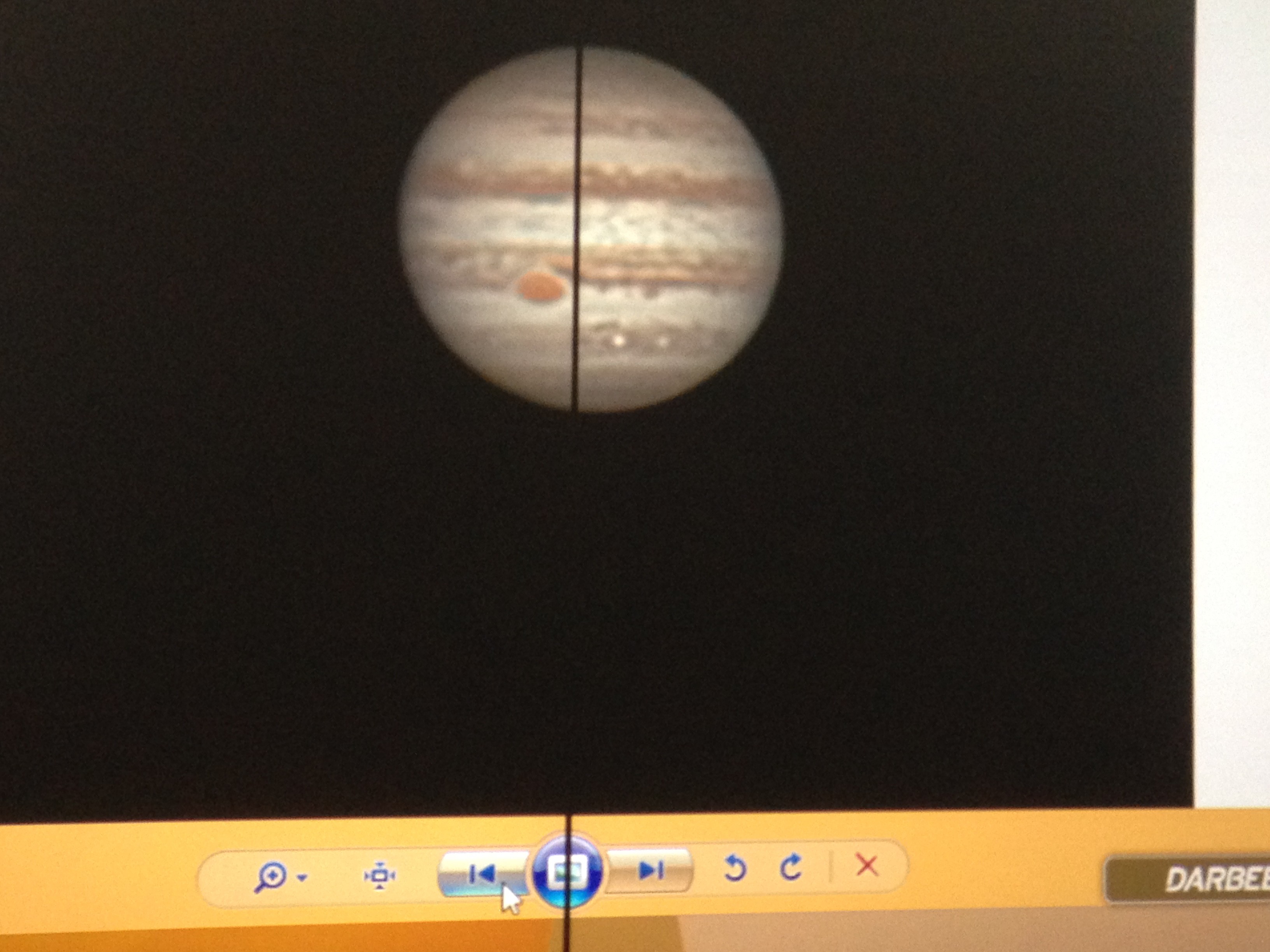

Avant après :

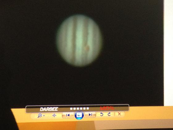

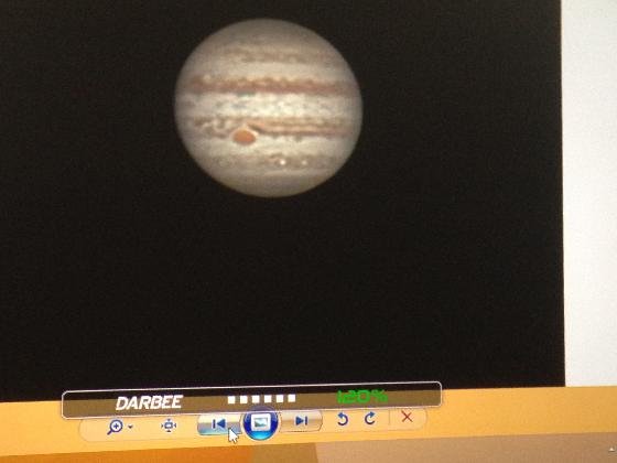

Image stackée et traitée dans registrax sans traitement vidéo mode 1:
Image stackée et traitée dans registrax avec traitement vidéo mode 1:

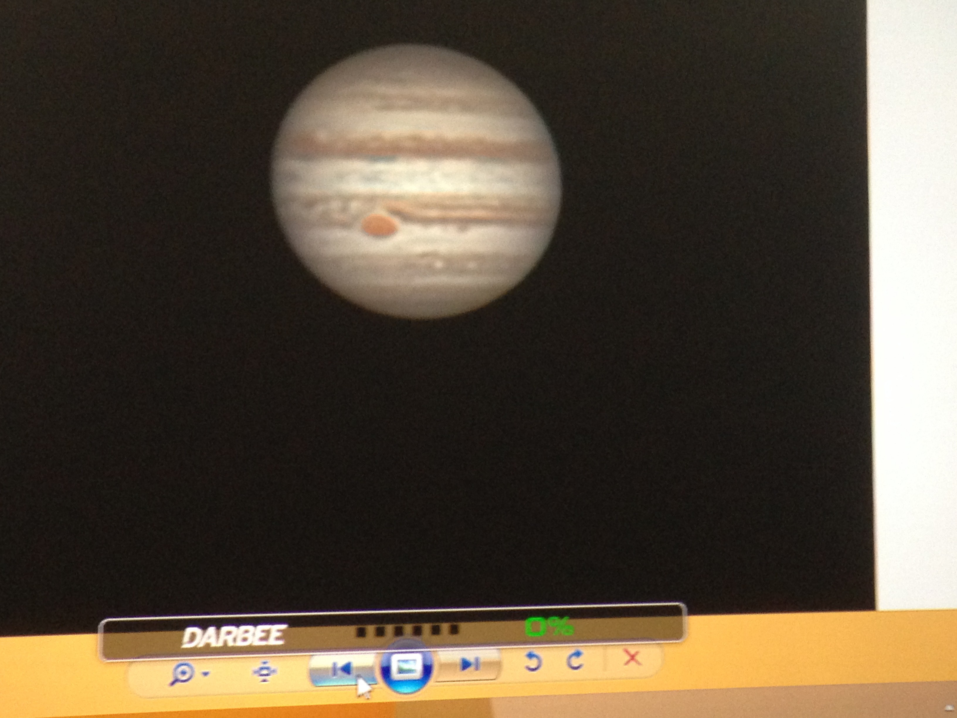

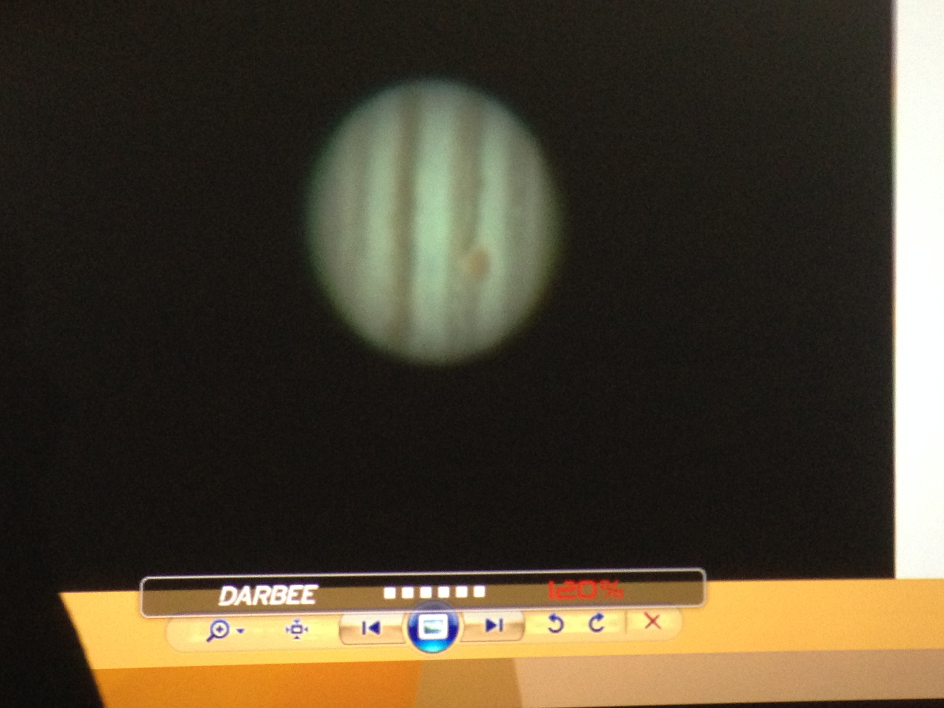

Image stackée et traitée dans registrax sans traitement vidéo mode 2:

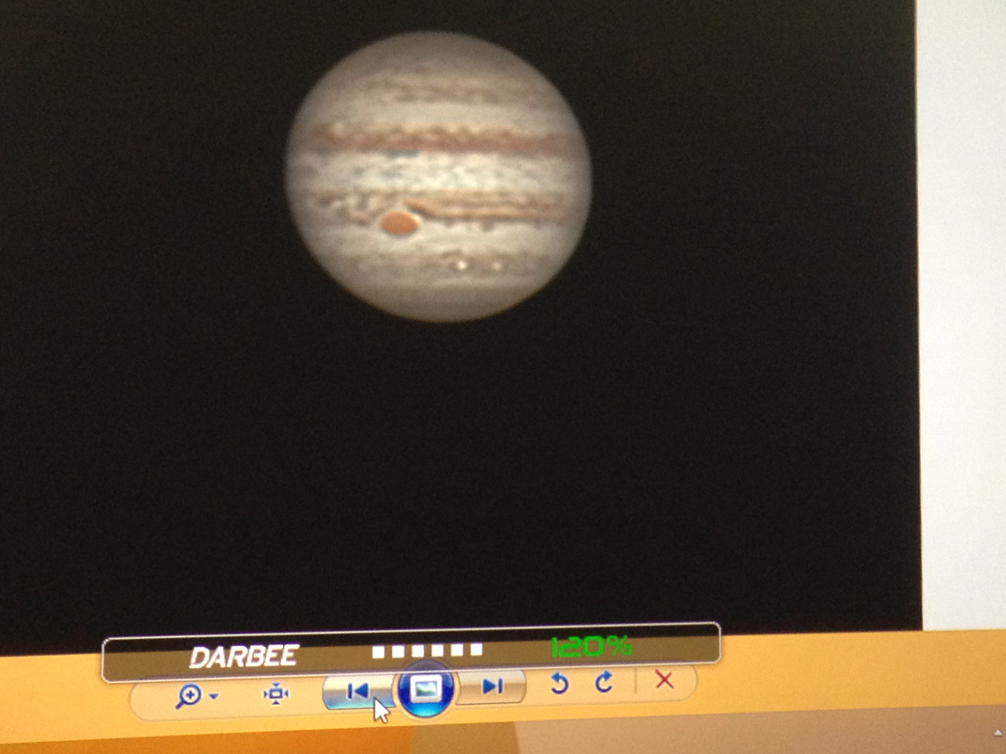

Image stackée et traitée dans registrax avec traitement vidéo mode 2:

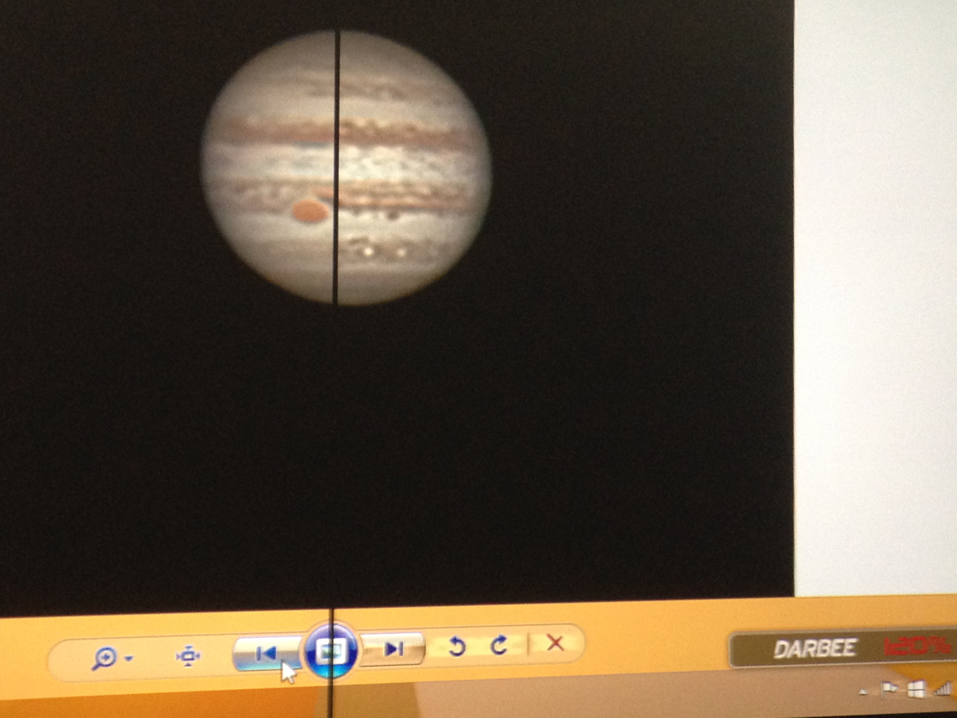

Avant après :
