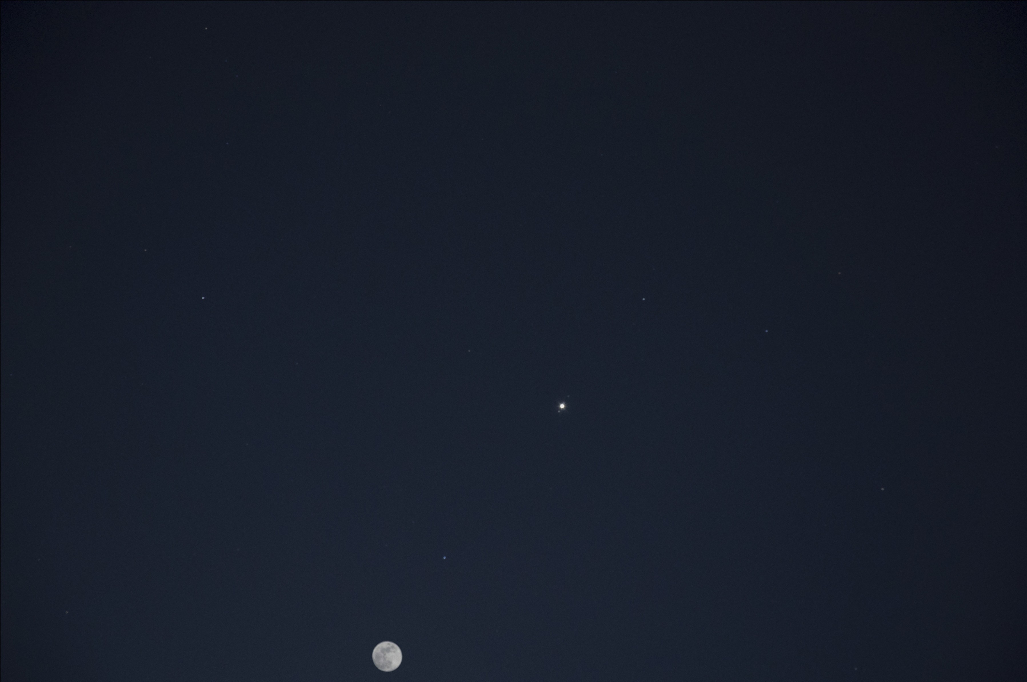

Voila ce que j'ai pu faire. La mise au point était bonne pourtant
Lune et Jupiter
Apres plusieurs tests, je trouvais que c'était la plus réussi du lot
Focale F/5.6
ISO 400
Longueur de la focale 105mm
(Petites correction sous toshop).
La Lune est trop lumineuse nan ? PAsser à 800iso et 1/2 voir 1/4s ?

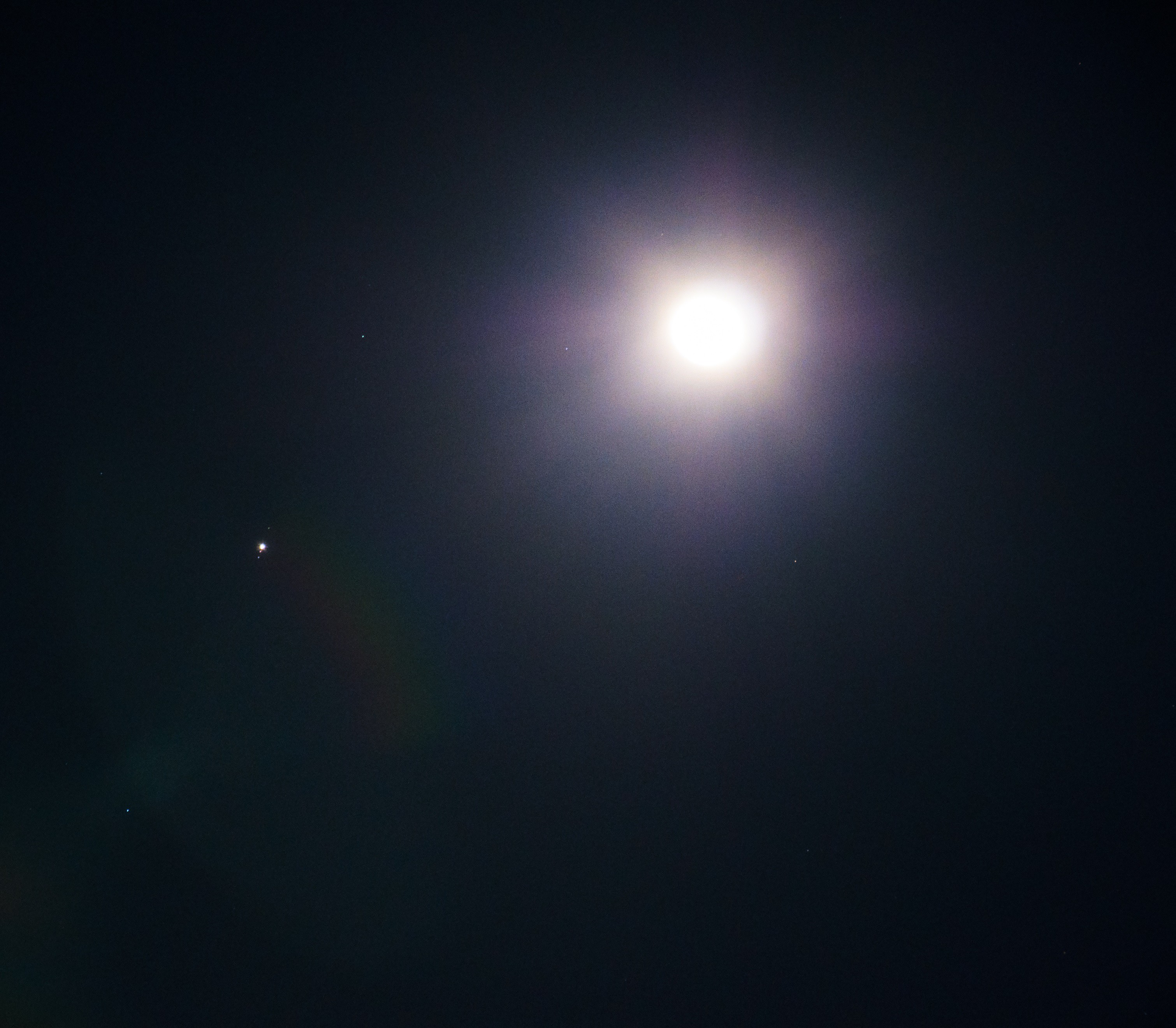

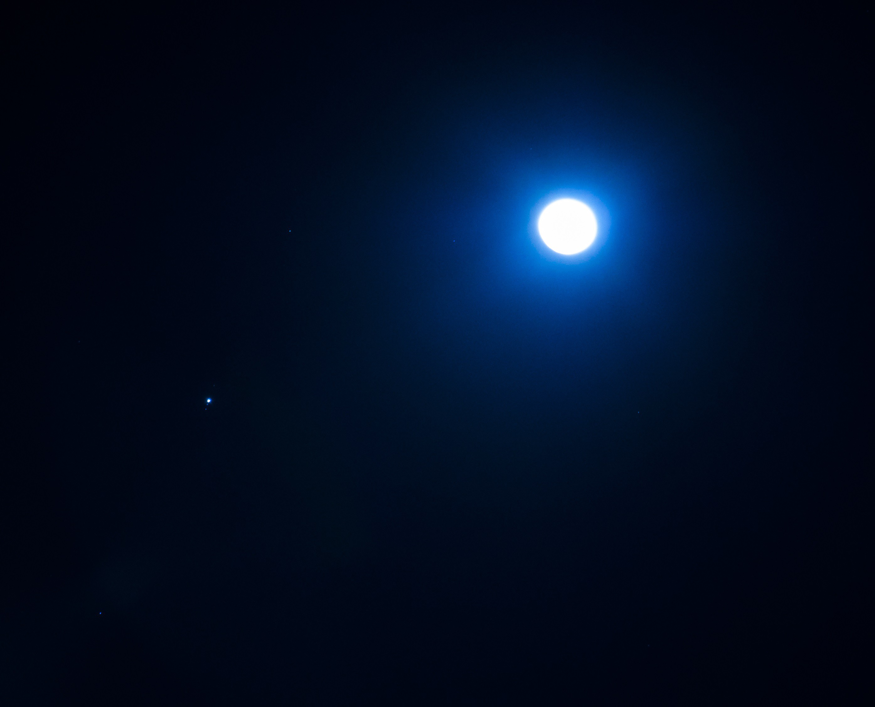

Première tentative d'empilage de photo (toujours la lune et Jupiter ^^) :

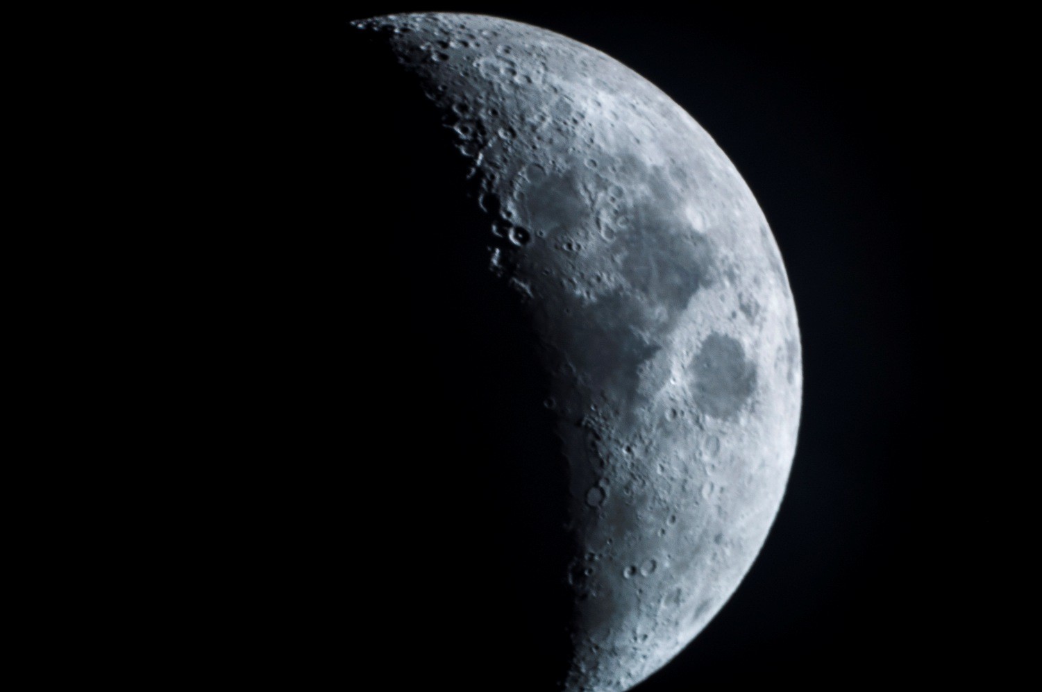

Idem, sur le D90 il bascule à chaque fois et on distingue bien le mouvement que cela provoque sur les photos... Pas looké si on peut désactiver ca, ou compenser. Je n'ai pas regardé le bracketting non plus (honte !). Le ciel est bien chargé depuis longtemps, pas trop d'occasions non plus.
Sinon hier soir, j'me suis tenté une percée pour la Lune et Jupi. Jupi était horrible mais la Lune ca peut le faire.
D90 + bague T2 + SkyWatcher 127/1500
Par contre j'ai aussi tenté avec un oculaire bizare (barlow ????) qui fait un zoom.x2 sur lequel on peut rajouter un autre oculaire. Impossible de faire la mise au point, pas net du tout, du flou partout. C'est du au fait que j'ai utilisé un apn + bague T2 sur le télescope ou c'est l’oculaire zoom.x2 qui est de mauvaise cam" ?
De manière générale, ma monture n'est pas faite pour la photo. juste l'apn et le télescope, fallait pas respiré à coté sinon ca bougeait (je crois que je suis à +400g de ce qu'elle peut supporter sur le papier). donc avec l’oculaire zoom.x2 c'était simplement horrible, rien que pour la mise au point.

Le résultat s'améliore rapidement ! Tu devrais essayer de faire des petites vidéos de la Lune, de cette façon tu n'a pas de problème de miroir qui se relève, et tu sera à 30 images/seconde du coup tu aura un grand nombre d'images à stacker. Et au cas où, n'oublies pas de désactiver la stabilisation.
La stabilisation est inutile sur trépied, l'appareil aura tendance à essayer de stabiliser des mouvements qui n’existent pas, et donc éventuellement créer du flou. Il me semble que la plupart des appareils désactivent la stabilisation quand tu es en mode retardateur, par contre en vidéo ça reste actif.
