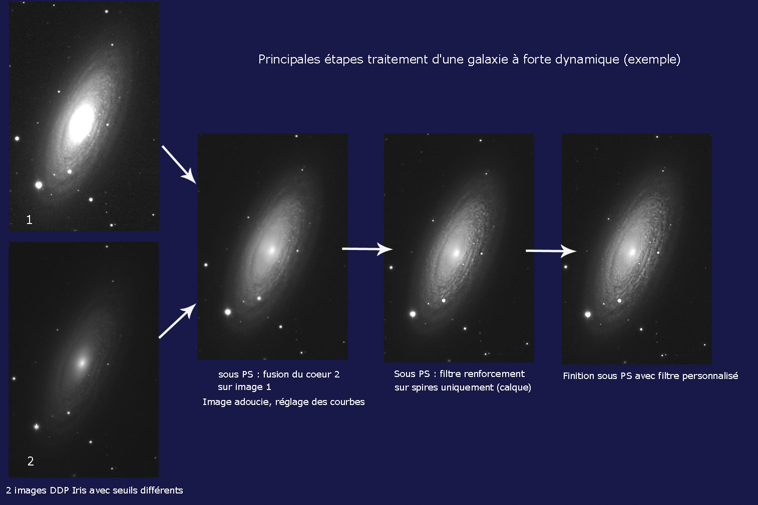

J'ai comme tous apprécié ton image, mais aussi les explications pour l'obtenir au niveau de ton traitement avec PS.

Les galaxies dites "à forte dynamique" sont intéressantes à traiter. Iris et sa DDP très performante puis PS CS2 arrivent à sortir le beurre et l'argent du beurre.
J'avais déja appliqué un protocole similaire pour ma version de M63 2015 :
http://www.astrosurf.com/chd/images/grande/m63_c11.jpg
De façon résumée le principe consiste à créer au moins 2 images sous Iris traitées DDP, l'une qui met en valeur les extensions ou les spires d'une galaxie et la seconde qui réduit l'étendue du coeur très lumineux au strict minimum.
De ces 2 images il suffit d'en créer une 3eme : un coeur relativement discret sur des spires bien marquées, des spires "dynamiques".
Ensuite on peut traiter avec différents filtrages, toujours sous forme de calques afin de préserver le fond de ciel. Attention à la montée du bruit... Jamais de traitement sur la globalité d'une image, c'est le "maitre mot" à retenir..

Oui il est vachement fort Christian dans le traitement de ce genre de cible. Quand tu vois le raw d'où il part et ou il arrive c'est impressionnant.
Voir aussi ses NGC891 et NGC4565, très bon exemple.
Bien sur ça ne marche que si le seeing est très bon. Et c'est là où il faut aussi du savoir faire pour choisir ses cibles en conséquence. Tout un art...
