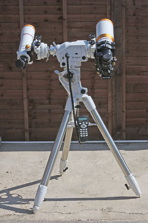

Par contre j'évite de regarder, je préfère laisser le soin à la caméra astro/ où au reflex (voir image) par sécurité.
Donc si j'ai bien suivi, avec l'AZ-EQ6 tu t'assoie au milieu des deux tubes pour avoir deux visions différentes....cela ressemble davantage à une vision binoculaire alors !.
J'aime bien alterner entre lumière blanche et Halpha.
Et perso j'ai une tête bino pour chaque instrument: primo je n'utilise pas les mêmes instruments/grossissements, secundo je ne sais pas bien si le cerveau pourrait facilement combiner deux images qui n'ont rien en commun, tertio mon écartement pupillaire n'atteint pas le demi-mètre.
