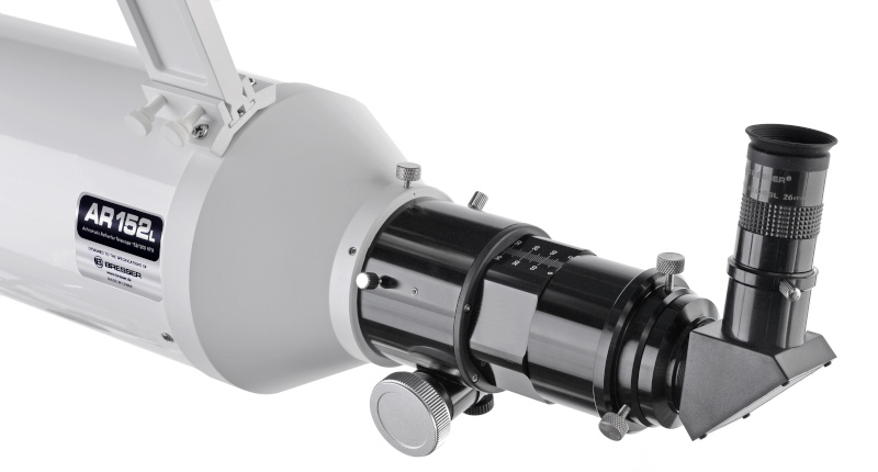

Concernant les lunettes achromatiques de marque Bresser signalé par Kiwi74 j'ai trouvé quelques infos "mécaniques" justement sur le site de l'Astronome, je vous les donne en vrac:
Système de mise au point Hexafoc
Les lunettes BRESSER Messier sont désormais équipées du nouveau système nouvellement développé de mise au point 2,5'' Le système Hexafoc offre un grand diamètre intérieur de 65mm (2,5'') de sorte qu'il n'y a pas de vignettage et une surface de translation 6 cotés au lieu d’une surface cylindrique du tube de mise au point, améliorant ainsi la finesse du déplacement, quelque soit le type de tube optique.
En voila 2 photos, qu'en pensez-vous ?
Je préfère la crémaillère au crayford pour ma part.
Il y a peut-être moyen d'en tirer quelque chose.

Une crémaillère à dents oblique c'est déjà bien, au moins ils ont compris ça. Pour le reste jamais eu entre les mains, je peux paste dire. Il faudrait tester....

Concernant le PO je suis en accord parfait avec Seb : excit les coulants, tout vissé et crémaillère ou pas c'est de la guimauve (en Ha car en visuel LB c'est moins sensible) même Taka (j'ai une TS102). Pour ma lunette à faire peur aux gens (environs 2500 mm de long) j'oeuvre sur un nouveau type de PO : affaire à suivre.

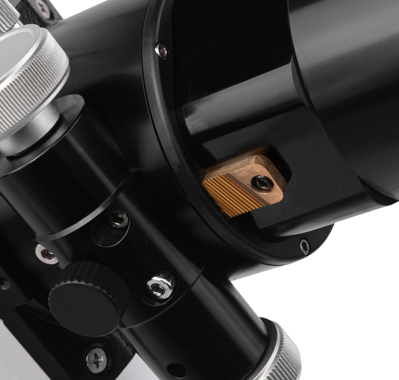

Bonjour Sébastien,
Si je comprend bien, la mécanique est presque plus importante que l'optique ?
Ah bin ça y est ils mettent des crémaillères dignes de ce nom chez Bresser?! Je vais voir si sur la 127 c'est la même car je voudrais changer ma modif pst 90/900 :)
Merci pour l'info en tout cas ;)

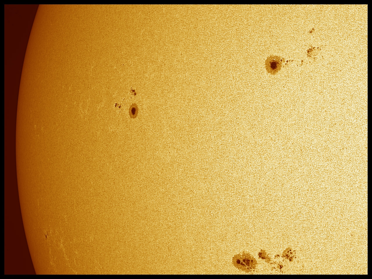

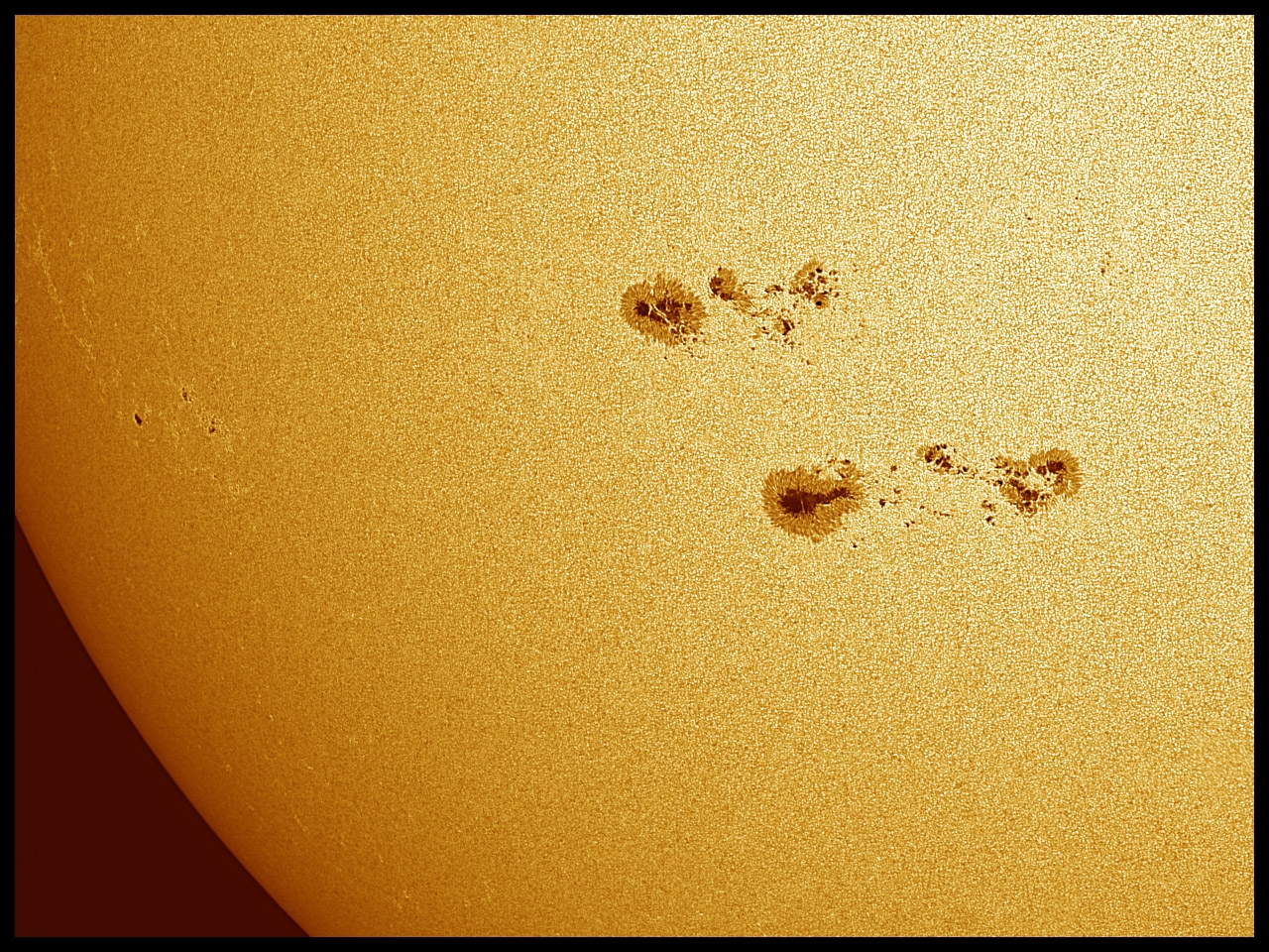

Alors pour commencer, voici quelques images en lumière blanche avec l'hélioscope Baader :

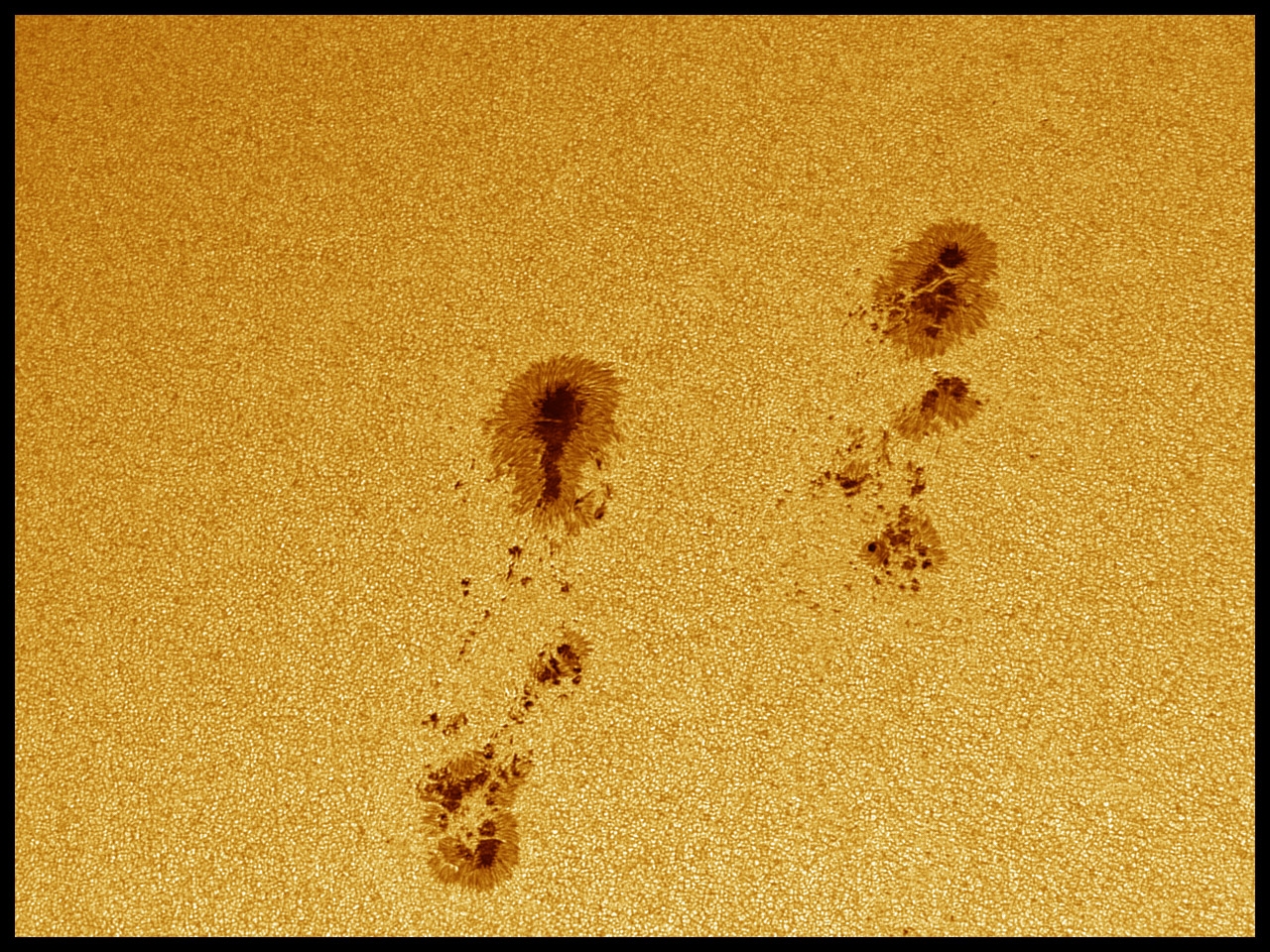

Au foyer :

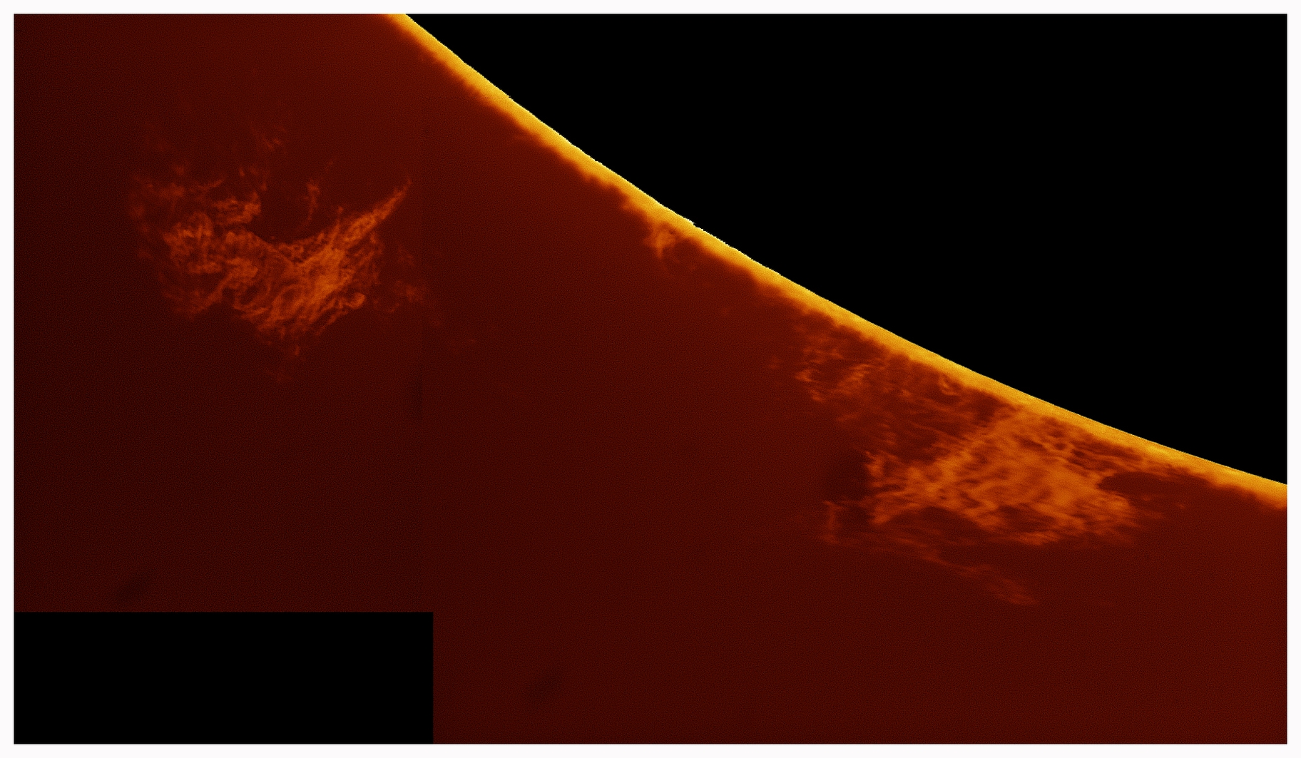

Et un peu de H-Alpha :

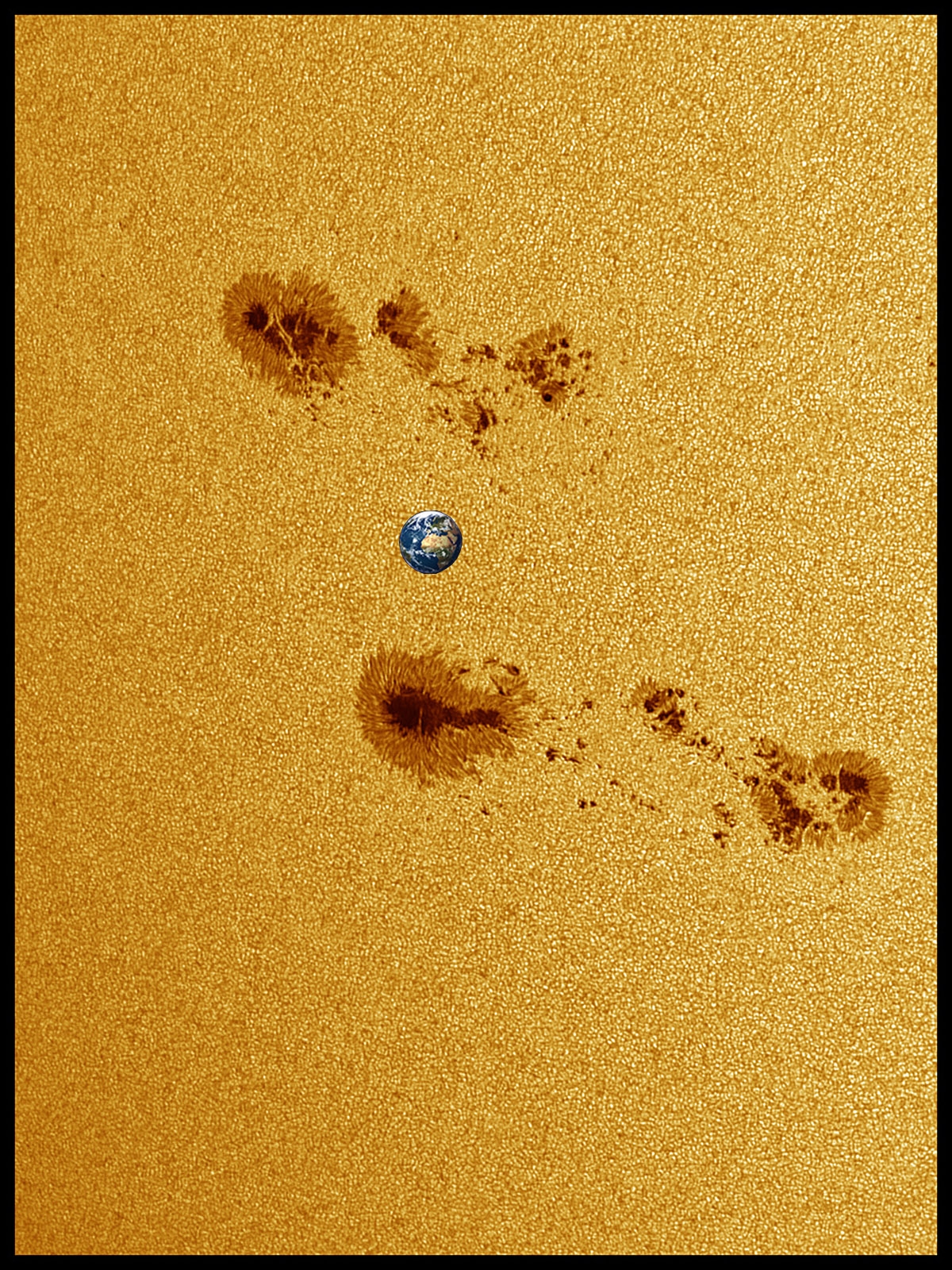

Avec une barlow Celestron Ultima 2x :
Au sujet de la modif PST, voici le sujet de reflexion que j'avais lancé :
http://www.webastro.net/forum/showthread.php?t=109485
Et le détail de la modif PST :
http://www.webastro.net/forum/showthread.php?t=114394
Voilà voilà !!!!
Si tu as d'autres questions, n'hésites pas :)
Je vais éplucher tes sujets sur la modif PST. :)
Oui tu ne savais pas...... j'en avais parlé il y a pas mal de mois déjà:
http://www.webastro.net/forum/showthread.php?t=130213
Par contre le prix est plus élevé que les modèles PO en plastique :be:
Par contre pas de retour sur la qualité ces PO.
