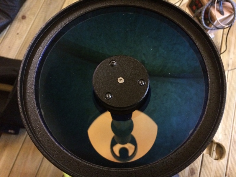

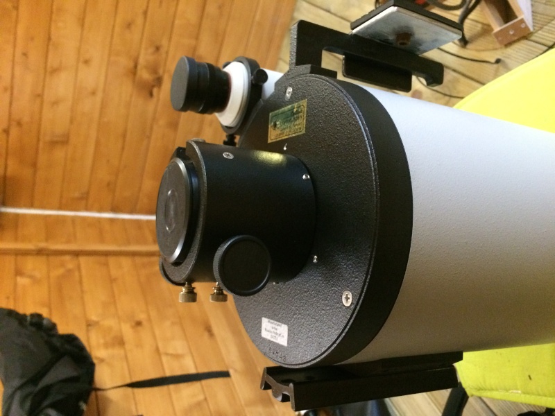

Bonjour norma,
Ayant en ma possession un Mak Intes 150/1800, ta modification est-elle possible dessus à ton avis ?
Il faut désaluminer le miroir primaire si j'ai bien compris.
Au niveau du secondaire: une protection thermique du support ? genre un couvercle blanc ou en métal type miroir poli ? autre chose ?
Le démontage et les modifs ne me font pas peur, par contre ce que je ne maitrise pas c'est la désalumination (excusez-moi pour l'orthographe :p)
Voila le coté face:
et le coté pile:
merci d'avance de vos retours :)

le problème ce n'est pas le primaire , mais le secondaire :rolleyes: lui il reçoit un max de watts!!!!
c'est le pb des Sc ou Mak en général , je vais bientot recevoir mon ERF-D de 385 mm de diamètre, je vais le tester dans un premier temps sur mon C14, mais je sais pertinament que çà ne marchera pas, le" résidu" de watts que l'erf va laisser passer dans le tube, va se retrouver démultiplié au niveau du secondaire qui lui va restituer la chaleur dans le tube et créer de la turbulence en permanence
pour du visuel à faible grossissement ça peut passer 100 -150 x , mais pour de l'imagerie HR à la limite de la résolution de l'instrument je n'y crois pas du tout ( je parle en H-alpha)
de toute fàçon je vous tiendrais au courant de mes premiers essais , je pense par contre que cela devrait mieux marcher sur le TN450Z en mode clos

si tu le désalumine tu ne pourras plus faire de H-Alpha avec :rolleyes: perso avec un tube pareil , feuille d'astrosolar pour le LB , et ERF-D 160 pour le H-Alpha avec un Etalon PST ou un Quark ( enfin un bon si tu trouves car c'est un peu la loterie )

Je croyait qu'on ne pouvait pas monter un PST ou un Quark derrière un "réflecteur" ....ou alors, on m'aurai menti à l'insu de mon plein gré ? ;)

si bien sur à condition d'avoir un ERF devant le tube :) sur mon ancien Intes M715 j'avais mis un PST derrière , çà marchait bien :)

Si tu as ça pas besoin d'achro moins bonne ni de le désalluminer. Surtout pas, un intes....
Comme JP: astrosolar en LB (même pas besoin de filtre continuum là dessus) et ERF 160 en Ha.
Ton budget lunette achro passera dans L'ERF.
Oui un bout de polystyrène recouvert de couverture de survie sur le secondaire pour l'isoler.
