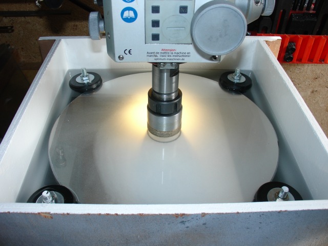

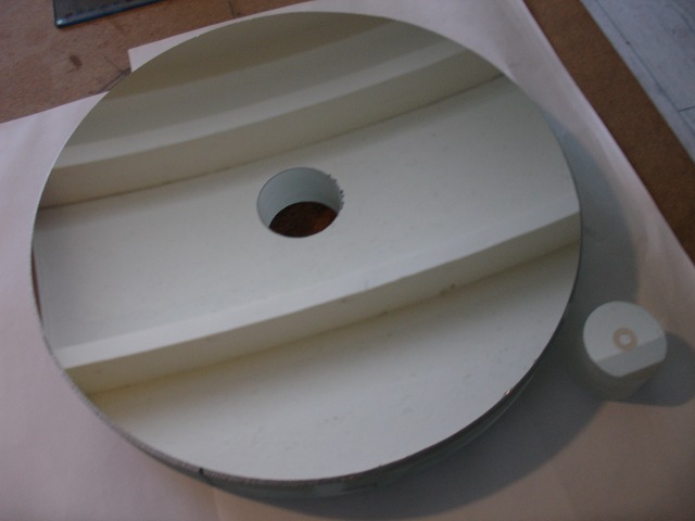

Edit: Si j'ai bien compris le document en annexe, n'importe quel miroir parabolique standard, par exemple issu d'un Dob 300, pourrait servir à fabriquer un Gregory, à condition de trouver un secondaire parabolique à f/5 et de percer le primaire?
Percer le primaire, soit, mais où trouver un parabolique de petit diamètre à un prix raisonnable? :confused:

Je doute que tu puisses percer le primaire une fois terminé :o
Si, si c'est possible mais il faut être complétement fou. :b:
Suite à quoi j'ai commandé chez Mirro-sphère. :)

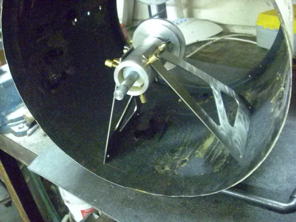

Ok Franck, le design optique a été réalisé avec MODAS, ce dernier me donne toutes les caractéristiques dont j'ai besoin mais je voudrai savoir s'il vaut mieux que j'usine la tige qui tire et pousse le chariot de M2 avec un pas de vis très fin (< à 1 mm) ou plutôt plus large. Pour passer d'un oculaire de 40 à 55 je ne voudrai pas devoir faire des dizaines de tour.
J'ai du mal à appréhender la sensibilité.
Ceux qui en ont un, savent sans aucun doute.
Merci
JP
Merci
JP
Pas vraiment pour mon cas Dob300, je n'ai que deux observations pour l'instant, tout ce que je peux te dire c'est que pour passer
du 32 au 55mm il me suffit d'un tube allonge de 35mm au PO, autrement je trouve ton support secondaire vraiment bien conçu
avec un petit moteur DC fortement réducté pas besoin de pas fin, bien sur il faut que le secondaire ne tourne pas avec la translation
qui se compte en mm, merci pour l'astuce. ;)
AdrienDB, rien d'incroyable, quand on veut on peut, ce n'est que pour du visuel.;)
